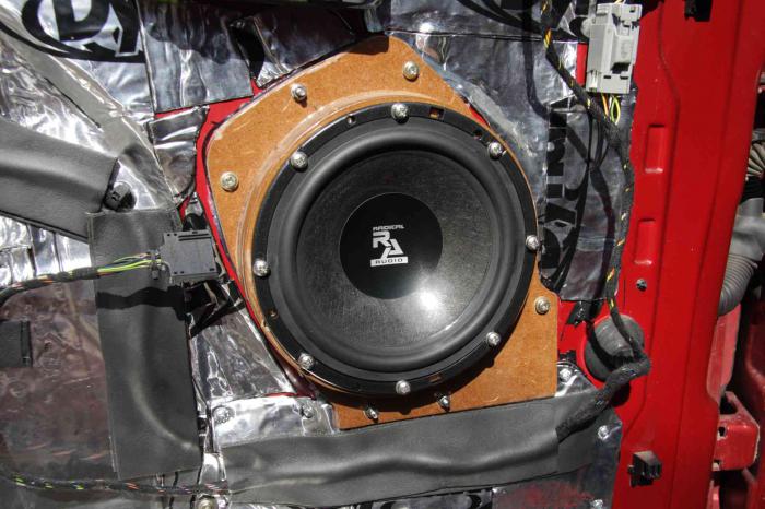

Dělal jsem je nedávno,ale nekreslil jsem..Ale pokud ti to pomůže,mám foto.
foto k příspěvku  od Sodom
o 27.11.2009, 08:13 | foxos
to nevypadá vůbec špatně. ještě se zeptám kam si u mondíka usadil vějšky???

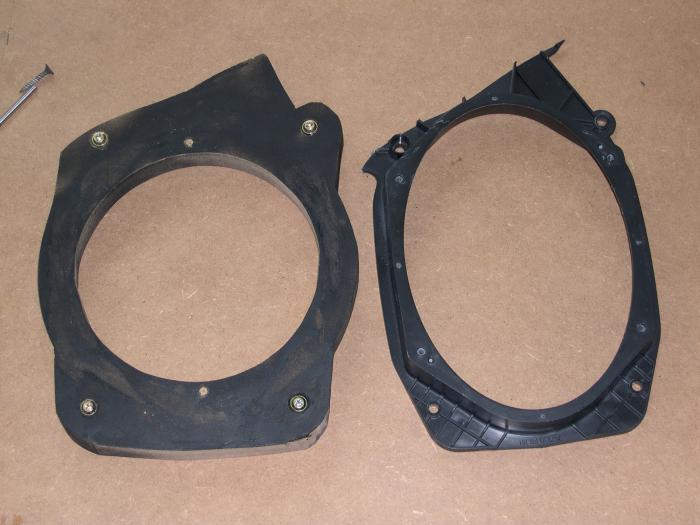

vyberes orginalne repro, polozis na MDF a obkreslis. Potom vyrezes dieru pre repro 165mm, priemer podla repra
foto k příspěvku  od noclue
