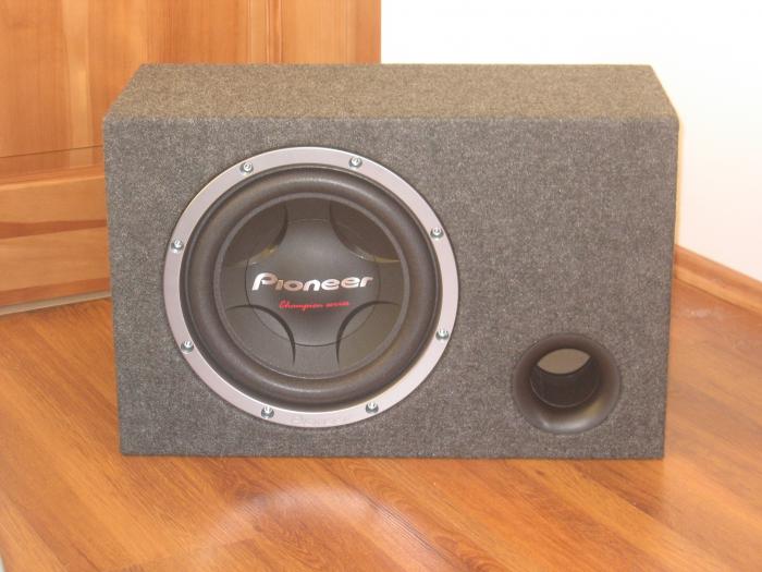

No ja som mal aj 306 aj 307 a objem u uzavretej bol 30l a u basreflexu 50l basreflex 7,5x15cm (podla vyrobcu)a hralo to pekne aj ked basreflex my odporucali aj 10x15cm.Bedna na 307 vizerala asi takto 306 potrebuje rovnaku.
foto k příspěvku  od jao01
