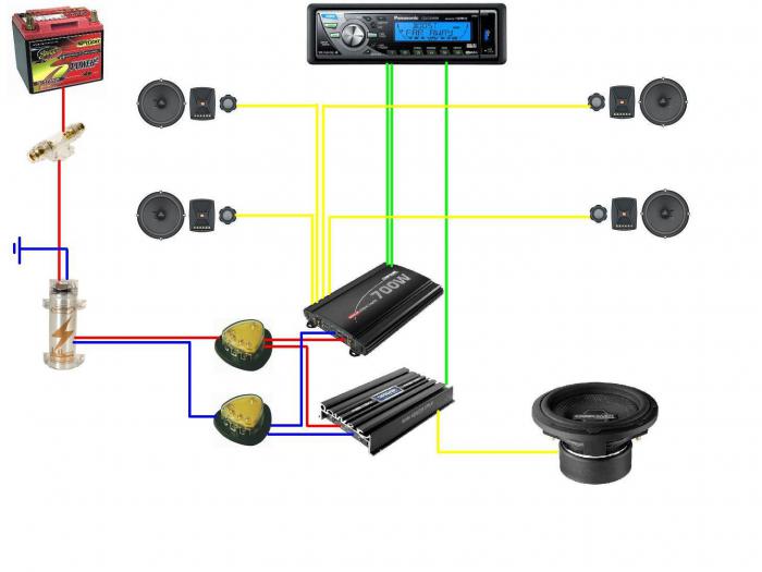

Honzán:Takhle by to mělo bejt.

Honzán, podle toho obr. to nezapojuj, tam je uplně zbytečnej.
Kapacitor zapoj pouze na zesilovač pro subwoofer a to tak že (+) z baterky na (+) kapacitoru a z něho rovnou do zesilovače. Čím kratší kabel z kapu do zesu tim líp, říká se maximálně 30cm aby měl vůbec nějaký smysl. A (-) nejlíp natáhnout zvlášť pro kapacitor a zvlášť pro zesilovač, samozřejmě na všechno použít odpovídající průřezy kabelů.
