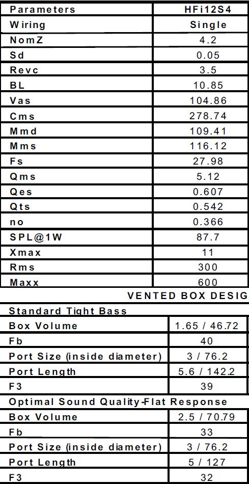

moc prosím, byl by tui někdo schopný poradiť jak majií být dlouhé Bassreflexy pro Hifonics HFI12S4 12" při použítí dvou 60mm nebo dvou 80mm Bassreflexů? moc děkuju
tady tech. parametry sw. bedna 46 litrů. díky
foto k příspěvku  od hawai

o 19.11.2009, 22:39 | petrb
1x100x180/200
o 19.11.2009, 22:43 | hawai
petrb: diky, ale mam dvě díry a potřebuju je nějak zaplnit. takže nejraději bych dal 2x80 nepo případně 2x 60mm. jaká je tedy možnost?

o 20.11.2009, 14:48 | luda551
kamos ma 2x100 a pohoda vid delka kolem 200-250

o 21.11.2009, 08:38 | luda551
na dva je to 52 x 142 mm to je podle programu
programy sou na picu musis experimentovat.-)
Volil bych 2x80x200mm nebo 1x100x200mm
a diru zadelas koleckem z dřevotřísky a potahnes znova
