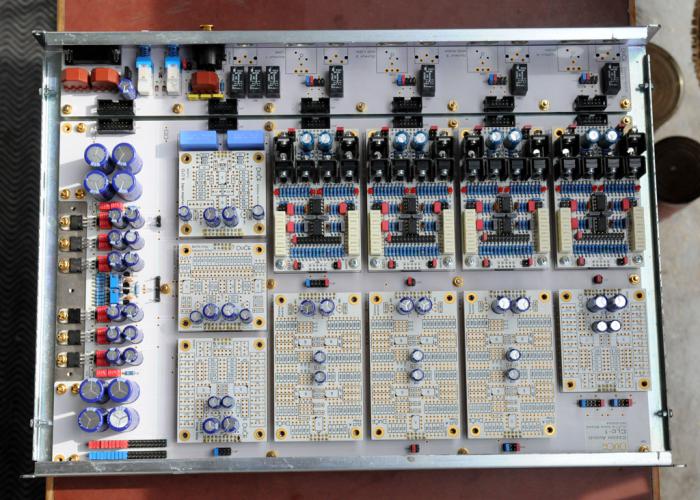

Este taku chutovku z ceskej dielne (p.Dudek + p.Sykora) projekt aktivnej vyhybky (domace hifi) 24dB/okt. strmost...(Oni vedia co robia :-)
foto k příspěvku  od -gregi-
o 17.11.2009, 23:58 | Cenda
tys to uz postavil, nebo to je neci?
o 18.11.2009, 00:16 | -gregi-
To je mistrova,on to fotil,moduly neboli este uplne osadene na fotke...Ja som to nestihol...teraz ma caka nejake to DPA...

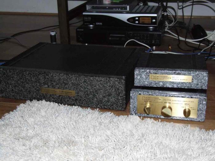

take u me probehlo testovani nejakehotakoveho DPA ;)

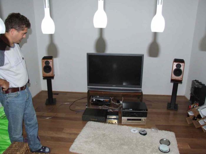

o 18.11.2009, 22:10 | pesa
jsme se se sousedem jednu nedeli nudili ;)
predzesik se mu pry taky povedl, rikal Mistr

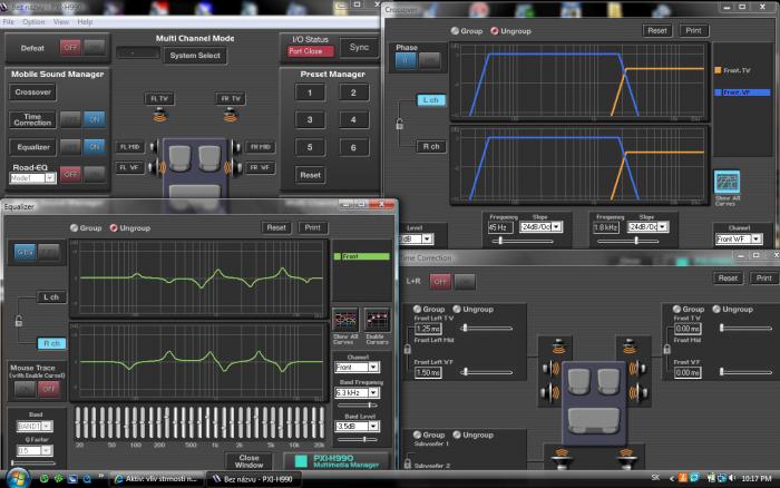

Skusim sem dat strucny navod a snad to uz vsetci pochopia (spominany postup plati na normalne meranie, staci aj notebook a mikrofon za 300kc-na informativne meranie)
1. Potrebujeme poznat parametre menicov (Fs(rezonacnu frekvenciu), impedancnu charakteristiku-graf, frekvencnu charakteristiku)
2.Dane paramtre si overime meranim, to znamena, ze pri rozumnej hladine hlasitosti pustime na radiu pink noise (ruzovy sum) najskor do vysiek a potom do stredobasov(bez pouzitia vyhybiek, preto pozor na hlasitost) (ak sa bavime o 2-pasme, pre 3-pasmo rovnaky postup len viacej pasiem a viacej merania) a prislusnym software-om odsledujeme frekvecny priebeh na PC. Tym ziskavame pribliznu/rozumnu predstavu o tom, co nase repraky zvaldnu alebo nie.Potom si podla nejakej nasej "referencnej krivky" nastavime pozadovanu hlasitost vyssiek voci stredobasom (bud v rovine, alebo mierne klesajuca od subbasov). Vo vacsine pripadov maju vyssky vyssiu citlivost, takze bude treba ubrat niekolko dB oproti stredobasom.
3.Podla chuti zvolime strmost 12dB (treba otocit polaritu na vyskovych menicoch) alebo 24dB/okt(odporucam-nie je potreba zmena polarity), pri strmostiach 6 a 18dB je potrebne odsledovat fazovu charakteristiku (kto chce moze sa s tym hrat-trochu narocnejsie na nastavenie)
4.Strmosti mame nastavene a prichadza na rad deliaca frekvencia. Tu zvolime tak, ze by mala byt minimalne 2-nasobkom Fs (ak je Fs napr. 600Hz na vyskovom menici, tak deliacku aspon 1200Hz a viac-zorientovat nam pomoze impedacna charakteristika), k tomuto nam moze pomoct meranie v bode 2., kde vidime coho je reproduktor "schopny" (neodporucam volit hned krajnu hodnutu prepadu o F3(-3dB). Postupujeme tak, ze s vyssich frekvenci(vyska) ideme nizsie a z nizsich frekvenci ideme vyssie (stredobas) na nami zvolenu deliacu frekvenciu, pricom na monitore pozorujeme ci nam vznika alebo nevznika hrb na deliacej frekvenci (snazime sa dosiahnut co najvyrovnanejsiu frekvencku). Samozrejme to zavisi aj od hlasitosti vysky voci stredobasu.
5. Mal by nasledovat bod pri ktorom budme merat skokovu odozvu a fazovu charakteristiku, kvoli jednoduchosti odporucam iny postup (sice menej presny, ale postacujuci), a to odmerat vzdialenosti menicov medzi sebou a podla prislusneho vzorca (L2-L1)/343ms-1 = nastavit opozdenie v ms (pre Alpine) (L2 vycsia vzdialenost, L1-mensia vzdialensot). Posledna vec je nastavenie stredu sceny(pustit referencnu skladbu, kde je spevak/hlas v strede a pomaly opozdit L stranu voci pravej kym nie je spevak v strede)
6.Poslednym krokom je dorovnat vzniknute hrby a prepady na krivke pomocou EQ (zase podla moznosti...)
Dany postup je mozno spravit v hocijakych amaterskych podmienkach(staci spominany notebook a nejaky mikrofon), alebo sa s tym mozte donekonecna hrat, je to asi len na Vas...
Tento navod poprosim brat ako orientacny, drahe zostavy sa s vyuzitim inej meracej techniky a inych poziadaviek kladucich na vysledny zvuk nastavuje trosku inac. Ale to by som uz prezradzal vela :-)
Tak vela stastia v ladeni (snad Vam to pomoze)
PS Pesa: Tvoja formulacia sa mi trochu nepaci, pretoze nie je celkom pravdiva, 24dB bude lepsie vo vacsine pripadov (jej vyhody ma uz nebavi opakovat) problem je len to, ze to treba vediet nastavit..(ak si clovek trufa tak aj podla sluchu...)
