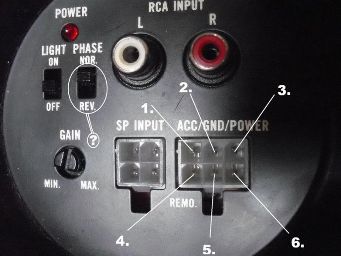

Chtěl jsem vás požádat o radu jak zapojit tento subwofer Pioneer TS-WX10LPA-jestli někdo víte, napište prosím podle čísel co jsou na fotografii-po-lopatě,kam který drát příjde.Nemám vůbec žádnou kabeláž,včetně koncovky-zapojuji provizorně.Díky moc!!!!!

acc +12V- vetrak
gnd -12V kostra
power +12V napajeni
remo +12V spinanych na zapnuti zesiku treba z anteny
