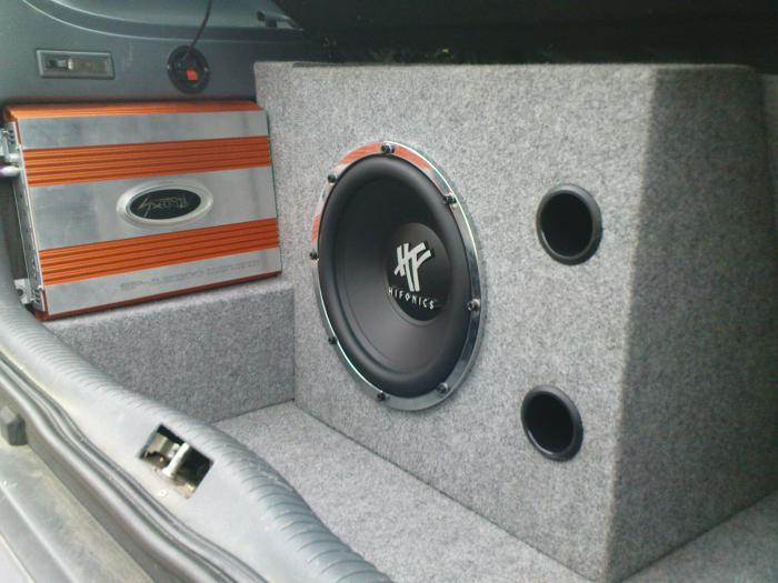

tak tady muj kufr za poslední cca 2 roky. na konci muj poslední výtvor....pár much tam ještě je, ale to se doladí časem

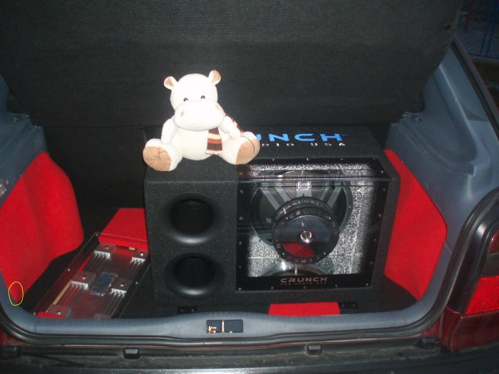

začátky

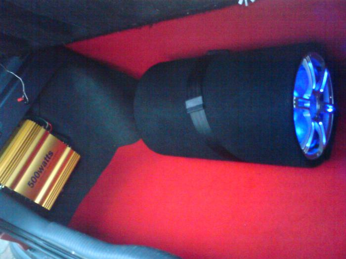

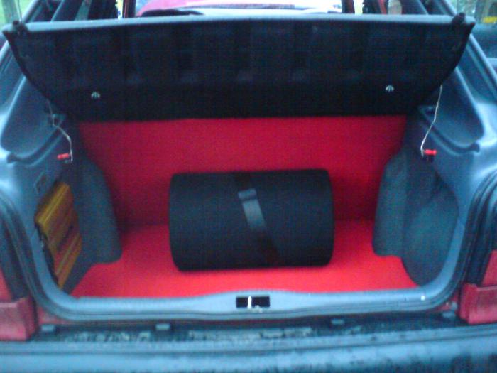

pokus č.2
foto k příspěvku  od hawai

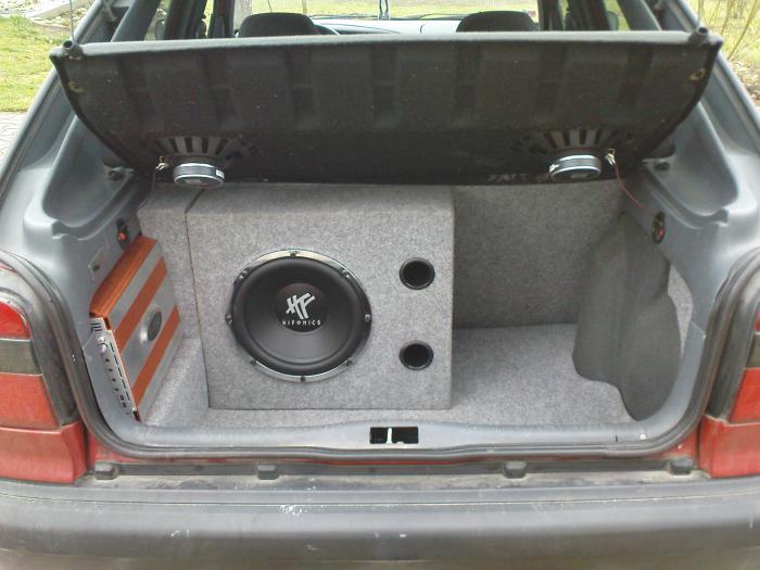

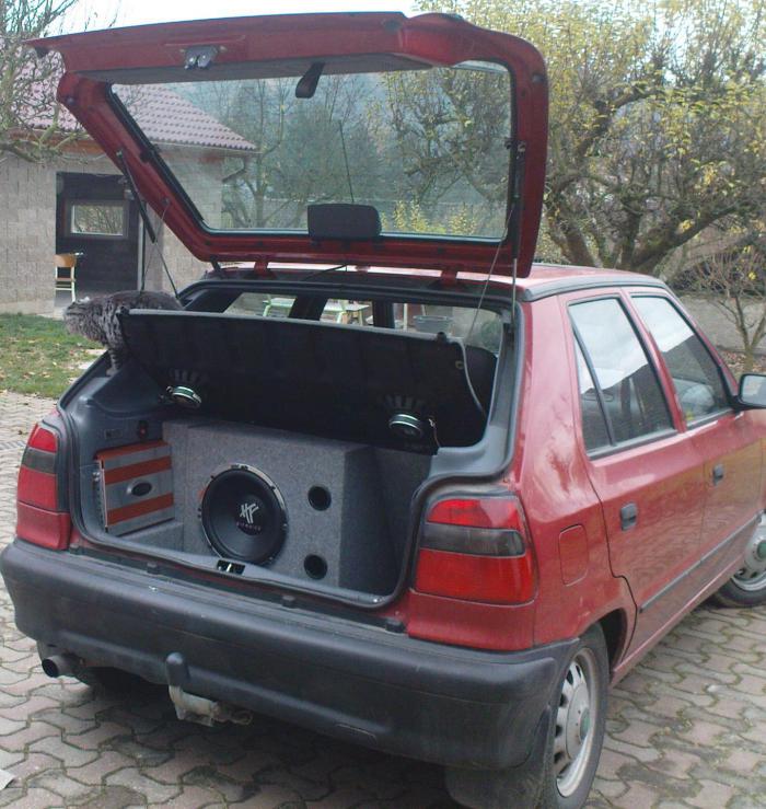

a konečně dnešnim ránem tak nějak dokončený pokus č.3

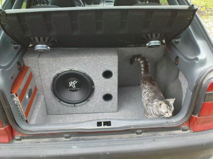

kocour si to samozřejmě hned přivlasnil :-)

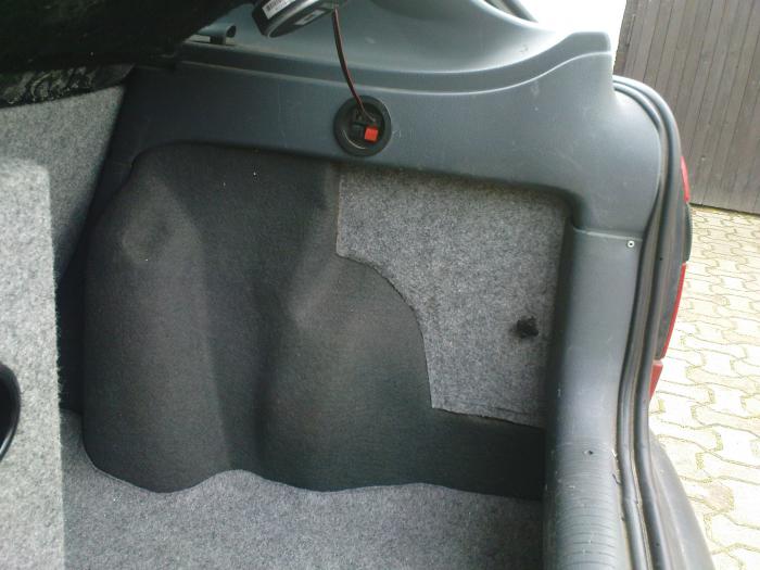

vim že to neni nic světobornýho, ale zatim jen začínám a mam z toho docela radost :-) jen ta boční stěna se bude muset ještě posadit asi o půl cm dolu
o 16.11.2009, 11:21 | ruffrider
dobrej progres:-)
o 16.11.2009, 11:27 | Lucass
Jj, jak píšeš, posadit to níž a ještě bych potáhnul tu pravou bočnici do šeda a bude to v klídku...

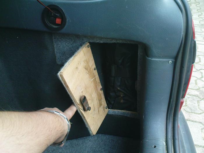

no s tou pravou bočnicí to právě neni jen tak, je tam prolis kvůli tlumiči a hadici k nádrži, takže neni vůbec rovná a jen tak na to plácnout koberec nejde. a dělat tam další falešnou bočnici nechci, protože to bych tam už pak neměl vůbec žádný místo. jediný co jsem tam udělal je to, že jsem si udělal stěnu jen na kousku u zadního svědla kde je normálně velká díra a mam z toho kaslík na nářadí a hever

Falešnou bočnici určitě ne, akorát to polepit, tvrdym kobercem to nepůjde, ale s pružnou potahovou látkou jo.

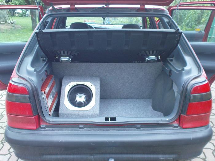

ještě jedna
o 16.11.2009, 15:18 | endru.ondra
Neni to špatný, drobet ukradnu tvojí inspirací na ty zadní repráky
o 16.11.2009, 15:23 | Midnite
aspoň že to není nějak zbastlené, také decentní. jen upravit tu vyvýšeninu a polepit druhý bok kufru a bude to pěkné
o 16.11.2009, 15:26 | Kapka (M)
jestli jsou ty ovaly jenom primo v tom origu platu..tak bych udelal plato z MDF..uvidis..teda spise uslysíš ten rozdil..
o 16.11.2009, 15:32 | luda551
nevim proc,ale nejak mi tam nesedi ty BRka asi to bude tim rozmerem :D ze sem zvyklej na velky.jian moc pekne ! palec nahoru krasne uspořadane skoro žadne kabely.A hlavne ta kapsa na naradi je pecka
o 16.11.2009, 15:35 | martin924
jj, plato z MDF a ty repra v něm šoupnout do uzavřenky, jinak čistá práce.
o 16.11.2009, 15:37 | Lucass
Nebo je spíš vyndat uplně =)

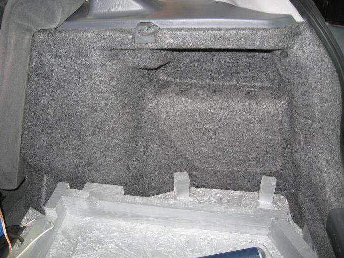

o 16.11.2009, 15:38 | DaveX
hawai: jde tam natáhnout pěkně koberec, stačí aby byl trochu pružný a je to. Akorát se ti to asi nepovede úplně na 100% viz. žluté kolečko. Trochu jsem to tam přihnul do vnitř, ale vy výsledku to nevypadá nijak škaredě.

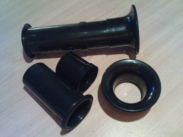

Nevim proč, ale tahle světlá šedivá mi nějak moc nesedí :-( je na ní vidět pak každá menší chybka instalace a řek bych, že kdyby jsi to měl černým kobercem tak to vypadá ještě líp :-) , evidentně máš šikovný ruce, ale za tyhle nátrubky se sekaj hlavy =D nic proti, věř mi ;-) i blbej nátrubek ti udělá se zvukem hodně, stačí když neni na obou koncích zaoblenej a máš tam ruchy jako sviňa :-)

Prady: no ja je objednal a na foto vypadaly ze jsou zaobleny dost, dokonce to u nich i psali ze jsou hodne zaobleny. [ Link ] ale to jsou jen zevnitr a z venku to vypada takhle mno :-( taky bych tam radsi zaobleny i z venku

Podle mě patřej opačně.
o 16.11.2009, 18:00 | hawai
lucass: nn, patřej tak jak je mam. u toho menšího průměru jsou drážky pro naražení do bedny
o 16.11.2009, 18:08 | Prady
no podle toho jak vypadaj tak bych taky na 90% spíš opačně :-/
o 16.11.2009, 18:12 | Honcke
já bych řekl že je má správně:-)
o 16.11.2009, 18:13 | Bladzej
zaoblenym do bedny. hranatym ven :)

To máš recht, ale je to divný. Třeba co jsem měl originální box od Helixe na W12, tak byli přesně opačně.
o 16.11.2009, 18:14 | hawai
už jsem to tu na foru resil. puvodne jsem je chtel dat opacne, ale bylo mi to rozmluveno :-) takze jsem je dal takhle a maj tak bejt

Nátrubek máš dobře, ale měl jsi dát jeden větší

Za mě ne spectron a jeden pořádnej Br...jinak nápad se mi líbí je tam alespon nějaká využitelnost kufru a vovovotom to je:-)
Ty br má dobře nejsou opačně..

Nátrubek si měl dát jednen 10cm nebo lépe 12cm.

a proč myslíš 10 nebo 12? podle toho co bylo v tech. udajích přímo od výrobce, tak tam bylo myslim 76mm. tak jsem to nahradil dvema 52mm coz na plochu vychazelo skoro stejne. tak proc 10 nebo 12?
o 17.11.2009, 21:56 | Boďa
Protože na 30cm (12") REPRÁK je 10cm nátrubek málo.
Ale na tintítka to tak nějak stačí...
76mm vůbec
o 17.11.2009, 22:14 | hawai
a proč to teda výrobce tak uvádí? :-( tak mam tam dát teda radši dvě 80ky? a jak potom ale s jejich délkou? teď je mam 11cm
