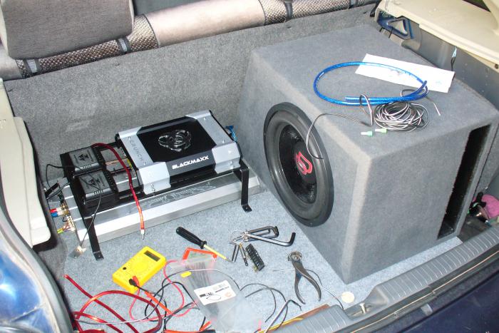

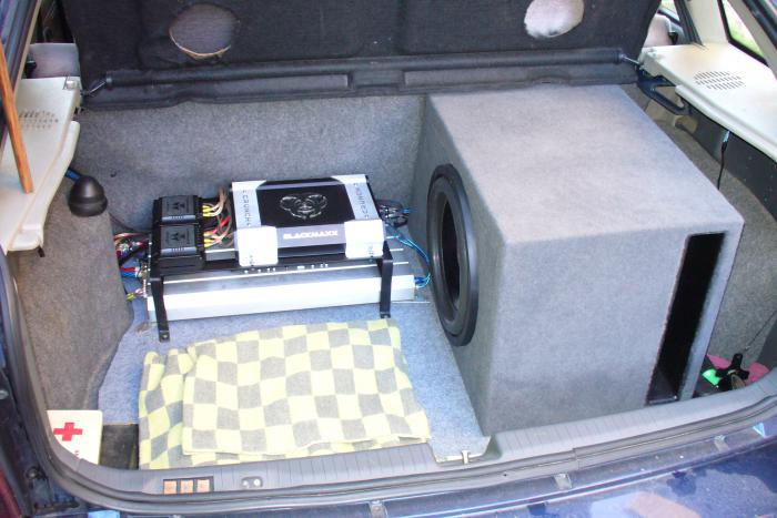

tak téměř po dvou letech postupného obměňování komponent jsem se snad dostal téměř do finále. už jenom začistit kolem repro a v budoucnu asi aktiv (na který mám připraveno)
komponenty:
rádio: JVC KD-SH-1000
sub: DD1512-D4 (2*4ohmy)
monoblok: Hifonics Atlas IX (analog)
2kanál: Crunch MXB 2200
repro: BMX 6.2C
foto k příspěvku  od Bladzej

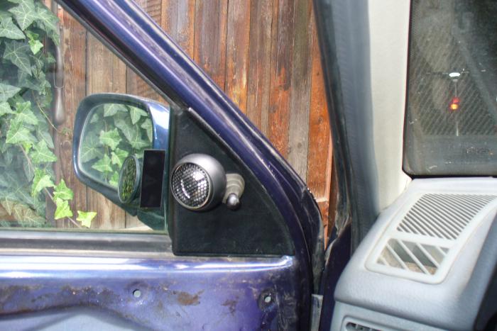

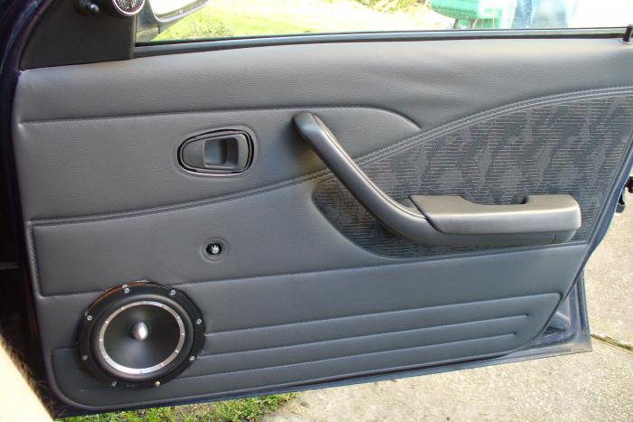

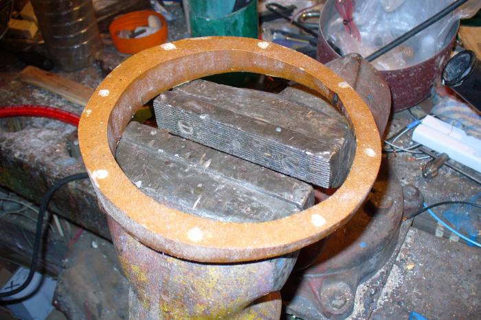

zkosené kroužky kvůli kličkám na okna

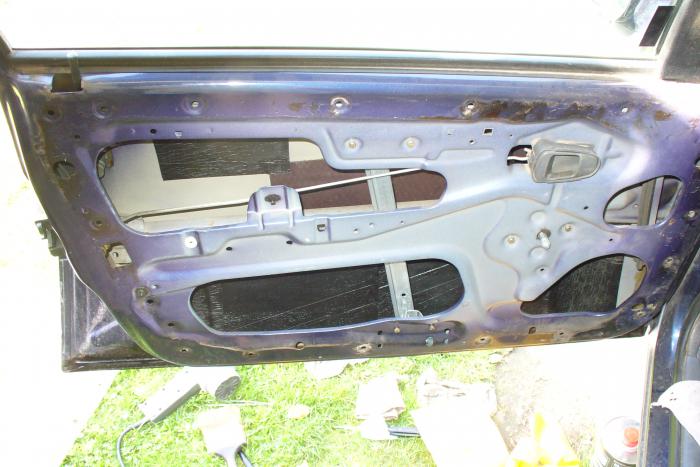

o 15.11.2009, 12:49 | Bladzej

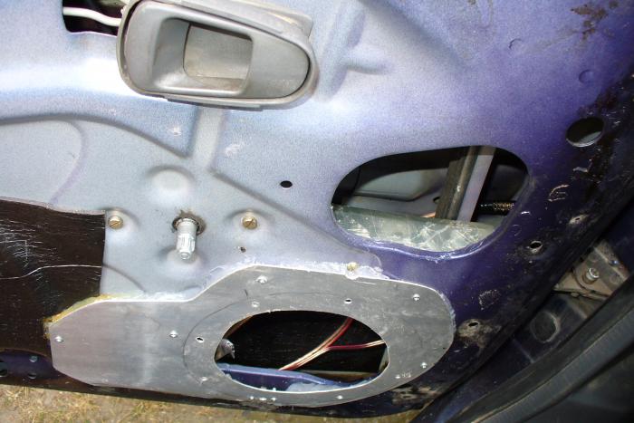

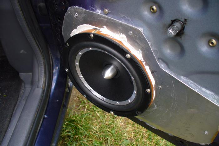

nexia má originál 13cm, já tam chtěl narvat 16. vadí mi kličky a blbě tvarovaný plech, proto jsem to dohnal takle.
o 15.11.2009, 12:51 | Bladzej

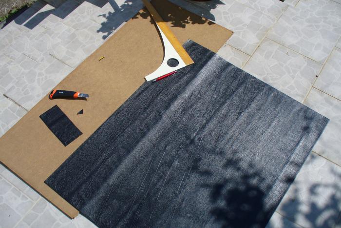

takle ptom usazené. tlumil jsem celé dveře a dírky jsem taky přetlumil, ale fotky jsou z rozpracovaného.

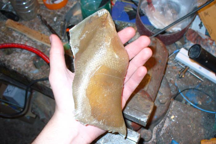

o 15.11.2009, 12:53 | Bladzej
laminátoval jsem, ale dopadl jsem jak sedlák u chlumce. totálně v <-> takže to šlo takle na ufona

o 15.11.2009, 12:56 | Bladzej

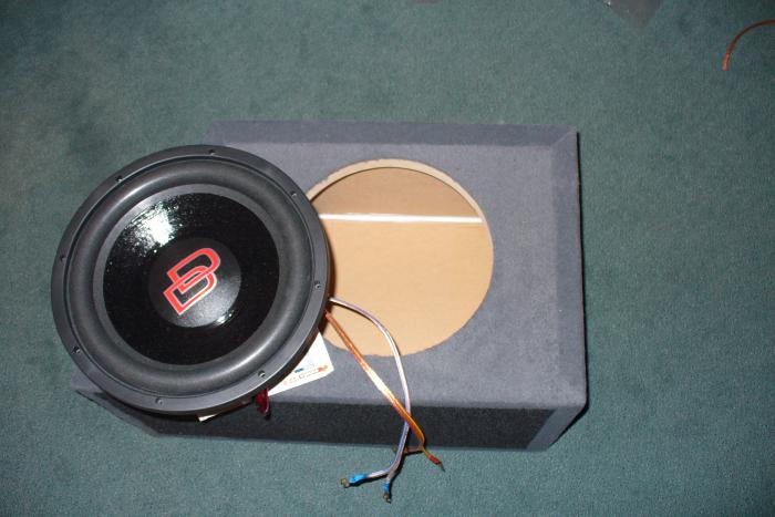

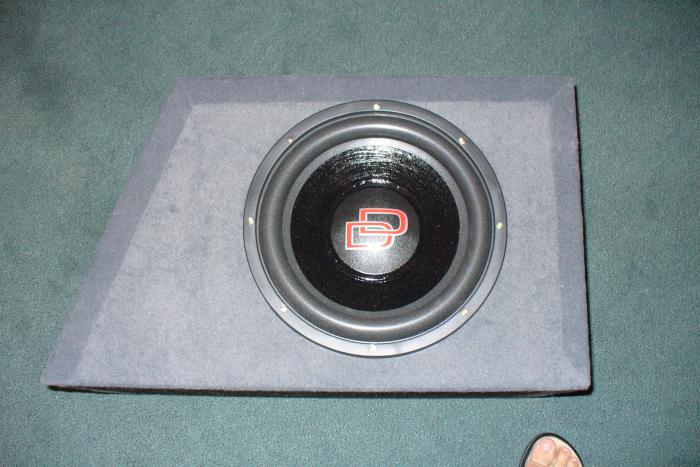

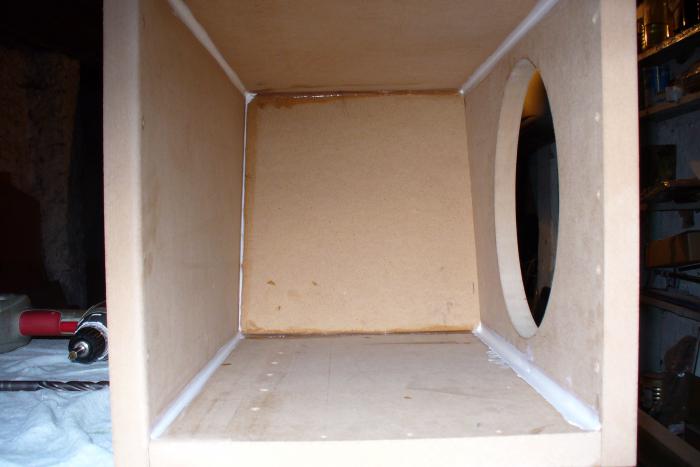

stavba bedny. brutto 60L, štěrbina, skosená zadní stěna pod úhlem 37°

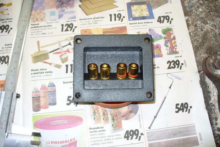

výroba terminálu pro dvoucívku

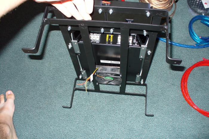

o 15.11.2009, 13:00 | Bladzej

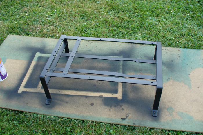

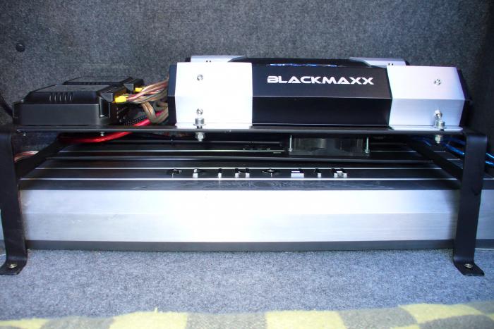

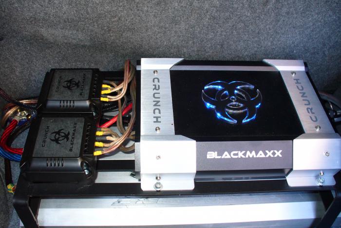

posvařovaný a láknutý stojan na zesik a pod nim v "patře" na ventilátor. ventilátor je napojen na plus a je spínán relátkem
o 15.11.2009, 13:01 | Bladzej

o 15.11.2009, 13:06 | Bladzej
stojanek z boku. lze vidět i ventilátor. co jsou k němu 3vodiče, ty jsem oflexoval.

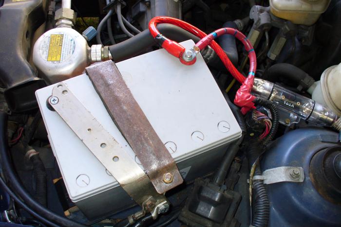

o 15.11.2009, 13:08 | Bladzej | Upraveno: 2009-11-15 13:11:29

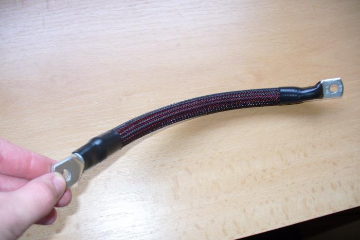

a ještě zdroj energie :) PC3000 (často dobíjim zdrojem)
kabely jsou 30 a kostra je 50
na mínus polu mam měděnou 5ku pásovinu, pocínovanou. sehnal jsem od elektrikáře někde z rozvadeče.

o 15.11.2009, 13:12 | DaveX
Hezké, akorát ten větrák dle mě nemá moc smysl :) ale proč ho tam nedat :) Pekná práce, chtěl bych to slyšet, jak to hraje ;)

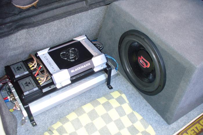

o 15.11.2009, 13:15 | Midnite
mě případá že to v tom kufru je jen tak nahozené.. ale asi je to kvůli té ,,škaredé,, ozvučnici.. Ale třeba tě chytne TUS
o 15.11.2009, 13:18 | Bladzej
DaveX: jak jsem jezdil v létě a měl jsem to zapojené na 0,5 ohmu (Hifo Goliath), když jsem měl volume víc doprava, tak to topilo, že jsem na zesu neudržel ruku- proto tam je i když teď je na "2 ohmy", ale impedance ještě kousek vyleze.
o 15.11.2009, 13:20 | Bladzej | Upraveno: 2009-11-15 13:23:36
Midnite: máš pravdu, mé se taky vymyšlení ozvučnice nelíbí. jenže jsem potřeboval kousek kufru a líp se mě to nenapadlo. zesiky jsem nechtěl dávat na/za sedačky. na basák ještě musím vyrobit mřížku. místo mám na basu píva :)) tus mě vždycky chytne s basákem :))

o 15.11.2009, 13:45 | Kesam
Jako Midnite.
o 15.11.2009, 13:54 | Sodom
Taky mi to přijde tak trochu na hulváta..
o 15.11.2009, 16:55 | Kesam
Taky to mám sice na hulváta ale nic nejni vidět :-)
o 15.11.2009, 17:12 | Bladzej
ano ano, na hulváta to mám. jen právě časem budu chtít koupit 4k zesik a potom udělat nějaký budník, abych ty kabely schoval. dvojitou podlahu nechci dělat, místa by bylo díky tomu víc a všechno začištěný, ale měl bych hrozně nízkej kufr.

osobne bych se bal o zaves toho DD, moc blizko roku monobloku, btw .. to hifo to DD nakrmi, nebo jen rozhejbe ??

Slusny rozhodne lepsi nez to bylo.Ja bych byt tebou volil teda dvojtou podlahu na misto si myslim ze idealni..Je to bida kdyz nedas do kufru ani basu piva co:D Ja jsem tak jezdil asi vzdycky,vis jak jsem to tam mel,chtelo by to auti v kombajnu.

clown: fotka zkresluje, zesik je urovní až za membránou. jediný co by mohlo poškodit membránu je železný stojan, ale to by Xmax muselo být 100mm :)
DD (1500) je téměř základní třída, má jenom 500rms/1800max pouštim do něj na 2 ohmy 1.1kW.
bigmat: ano, mě se to taky nezamlouvalo, tak jsem tusnul. instalace nebyla moc hotova, neměl jsem tam kompa ani další zesák takže jsem to nemohl nějak začištovat a bylo to tam nějak dané. mě prostě nevyhovuje kufr, je moc členitej a nerovnej, jak řikáš kombajn :))
mě napadlo něco jako si měl ty. takovej "schod". ozvučnice a potom budnik, kdes měl spxl, něco na ten způsob
teď bych právě chtěl nějak začistit kabely, právě budnikem, nebo nejlíp nějak "cable managment", to bude až po 4kanálu. co by se mi líbil by bylo Helix A4.

o 16.11.2009, 19:49 | Bladzej

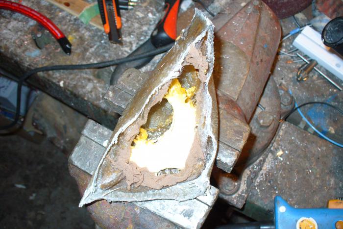

laminátováni. pracně jsem si vytvořil z tvrdého polystyrenu kopyto, to jsem potáhl silonkou. a polystyren se pak rozleptal po nátěru

Nechapu tu bednu jak to mas potahnute??
o 16.11.2009, 21:25 | Bladzej | Upraveno: 2009-11-16 21:32:25
po téměř celém obvodu na délku je natažen samolepicí koberec, krom spodní desky, to jen pár cm na začatku a konci a vlastně boky jsou dolepované zvlášť a tyjdou ještě taky přes hranu na spodní desku a ouplně vespod je černej samolep. koberec :))
před rokem jsem dělal právě s černym samolep kobercem, krásně tuhý, pevný. teď jsem délal s šedym a to je šílený bláto, respective žvejkačka. všechno bráno od harryho.
jen je na pikačů, že mam v kufru tři druhy šedých koberců(bedna, dno kufru a z výroby sedačky a boky).

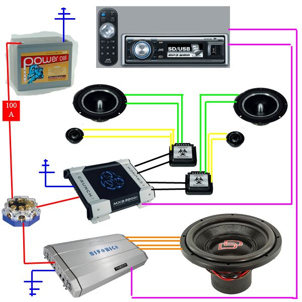

o 22.11.2009, 22:21 | Bladzej
sem namaloval schema, jak to zatim vše vypadá
o 22.11.2009, 22:59 | Kupinka
pěkně udělané :) asi hodně luxus to hraje co? :)
