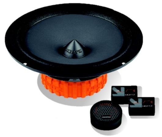

čauvec dostali se mi do ruky tyto repro ale nevím jak je zapojit ??? poradíte ? já mám hyundai coupe a chtěl jsem komponenty a kamarád že je má tak jsem je do něj koupil ale je zajimavé že ke každýmu repru je drát a krabička a tak přemýšlím jak to zapojit....normálně mi v autě hrají jenom repro ve dveřích a výšky mám na palubovce ale nemám je tam a mám tam jenom kabely tak nevím jestly to půjde napojit ??? :-O děkuji za radu předem :)

:D to je normálně zapojení na vyhybky ale mě jde o to že foto mám tady a řeknetě mi kam mám napojit ty draty a když nemá vyhybky v autě...a k repru jem dostal akorád ty krabičky co jsou na fotu...

o 13.11.2009, 18:54 | Jerry159
mám výškáč a drat na tom krabička pak mám repro 165mm a za tim krabička a drát .....takže by se dalo říct že mám od rádia vystup 2dráty a na repro je vlastně 4 kabely ... :-O

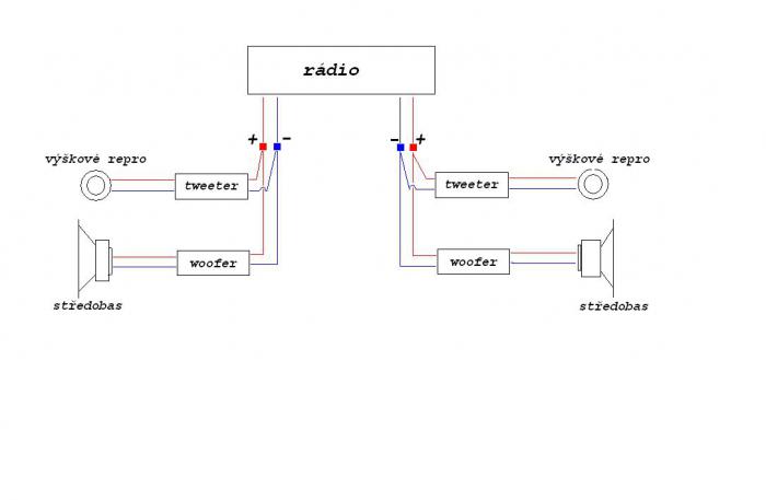

o 13.11.2009, 21:58 | jura.j
stačí ti to tak ?

o 14.11.2009, 07:25 | Jerry159
jj výborný :) deěkuji mě šlo o to že na repru a na výškáči je napsaný 4ohm ale nevěděl jsem co je v krabičce taže jsem si myslel že bych to takhle zapojil do 2ohm a na to nemám radio stabilní ve 2ohm ... :)tak v těch krabičkách bude asi nějak vyhybka :) nebo co si :) děkuji :)
o 14.11.2009, 12:25 | Monička
Ta krabička jak tomu říkáš je vyhýbka..
o 14.11.2009, 17:41 | pista tdi
A ta krabicka ti rozdeluje vysky od stredobasu.Aby ti stredobasy nesly do vysek a vysky do stredobasu.proto to tam je.A je to vyhybka jak jak to pise Monicka.
