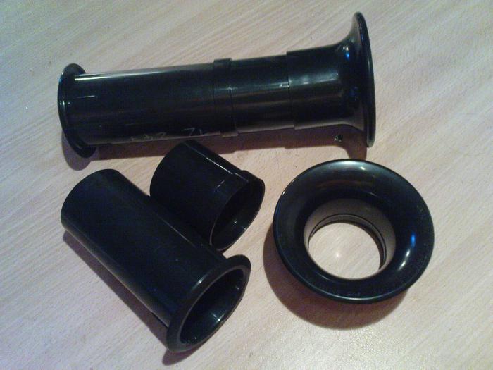

dneska jsem si domu přines tyhle dva BR [ Link ] a přemýšlím jak je pak přidělat do bedny. má se to nějak lepit? pokud ano tak čim? nebo do toho ,,trychtýře,, navrtat dirky a přišroubovat to?

musíš mít přesnou díru, do toho to stačí narazit a drží. Pro pocit to ještě můžeš zdrsnit a namazat třeba chemoprénem, nebo obtáhnout silikonem.

no ale tak to by mi ven koukal ten menší průměr, který neni moc hezkej. z estetickýho hlediska bych radši aby byl vidět ten větší konec
o 10.11.2009, 17:19 | Monička
Bud jen nasadit na přesnou díru a nebo i přilepit.. Já to měl na jednom boxu přilepené, na druhém jen nasazené..
o 10.11.2009, 17:32 | hawai
ok. takže šroubovat ne? tak ja udelam teda presnou diru a narazim to tam a jeste tam kydnu trochu lepidla....a při spojování BR stačí ty díly do sebe pořádně narazit nebo taky lepit?
o 10.11.2009, 17:37 | ruffrider
je vidět že ten zaoblený konec není uzpůsobený k uchycení, tudíž je asi myšleno že bude uvnitř bedny. I když ti možná připadá hezčí:-)
o 10.11.2009, 17:48 | hawai
jj, už vidim ze pro uchycení je ten druhej konec....ale jak řikám....čistě z estetickýho hlediska bych radši měl venku ten víc zaoblenej. vypadá to fak líp. a na funkčnost to snad nemá vliv jestli bude tak nebo tak, ne?
o 10.11.2009, 22:13 | hawai
takže když to jen zapasuju do těsný díry u který upravim okraje aby tam to rozšíření hezky zalezlo a pro jistotu to napatlám chemoprenem, tak to teda stačí? a nevadí že to dám teda odráceně? (širšim ven, užšim dovnitř) nebo to bude mít nějakej vliv na zvuk?
o 10.11.2009, 22:32 | kral007 (eXtrem-audio.cz) (M)
to zaobleni na konci ma svuj duvod
o 11.11.2009, 06:58 | hawai
takže ho nemůžu otočit?
o 11.11.2009, 13:48 | ruffrider
a za co ti tam teda bude případně držet?
o 11.11.2009, 15:25 | hawai
no ja myslel ze bych vyriznul tesnou diru a srazil hranu tak aby kopirovala to zaobleni. BR by se tam potom narazil, takze by drzel v miste kde neni srazena hrana by drzel tim ze je tesna dirta a v miste kde je zaobleni bych dal lepidlo.
nikdy jsem s BR nepracoval, zatim jsem delal jen uzavrenku, tak se v tom moc nevyznam, proto se ptam :-)
ale podle toho co psal kral007 se teda nemuze otocit? tim sirsim musi byt vevnitr?
o 11.11.2009, 15:31 | lukee_cz
jako kral007. Zaoblenim dovnitr kvuli proudeni vzduchu
o 11.11.2009, 16:26 | hawai
ok, takze to resit nebudu a dam ho tak jak ma bejt. tak diky
o 12.11.2009, 19:17 | martin.dusa
když bych chtěl mí i venku zaoblenej, tak se pokus někde sehnat něco takovýho [ Link ]
o 12.11.2009, 20:06 | hawai
nic takovyho tady u nas nemeli. ono tohle vypadalo i z fotek jinak nez to je ve skutecnosti. a navic clovek nad temahle vecma nemysli, dokud to nedrzi v ruce. ted uz je to jedno, mam tyhle a budu je teda muset dat tim zaoblenym dovnitr. ted uz s tim nic moc neudelam
