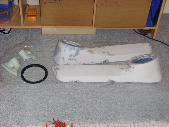

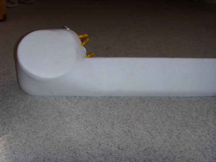

o 10.11.2009, 20:15 | wwwturbo
taky jsem to zkoušel, dělal jsem to v letě když bylo hezky a tak mě čeka ještě někdy kytovani a broušení, ale ted ne v garaži to pak smrdi laminatem jak ....
foto k příspěvku  od wwwturbo
o 11.11.2009, 09:39 | Duky
Vypada t odobre, jakym zpusobem jsi psotupova lty?

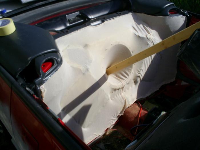

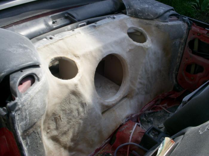

jo jinak Havel-composites má dobré ceny a opravdu vem tak 10kg nezdá se to, ale moc ti nezbyde pokud ti nepochybí.
jinak tady nějaké foto:
foto k příspěvku  od Tweety_xx
o 11.11.2009, 10:08 | Tweety_xx
o 11.11.2009, 10:10 | Tweety_xx
o 11.11.2009, 10:12 | Tweety_xx

Jo jinak, ta moje ukázka není taky úplně ideální, Je vidět hlavně na prvním a druhém obrásku jak je to krabaté. Platno bylo moc jemné a blbě se s tím dělalo a musel sem to pak předělat ale to na foto už nemám.

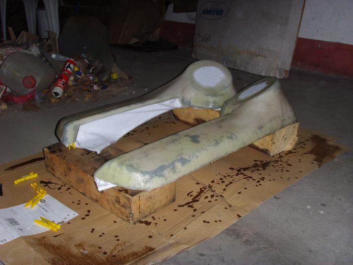

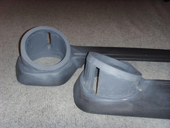

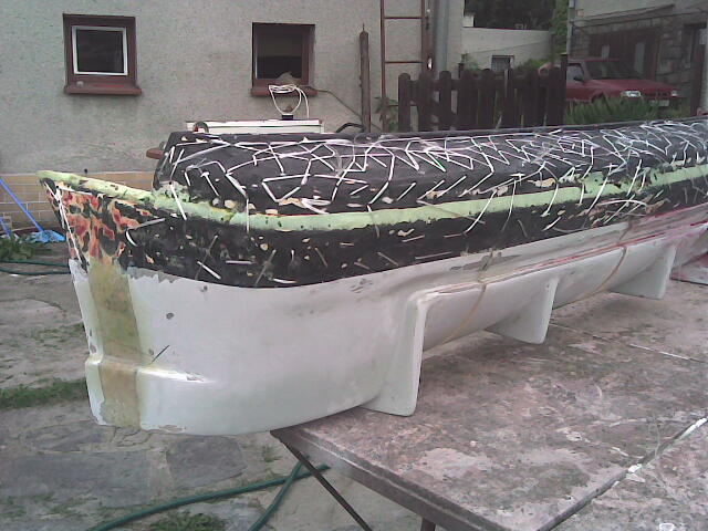

Respect. neboj se do toho udělat pořádné rýhy, nebo i klidně dírky. tady je foto nárazníku aby se to spol´jilo je to celé provrtané a prošité. U výšek stačí jen ty rýhy. někdo to stříkne i základem na plasty.
o 11.11.2009, 17:06 | Tweety_xx

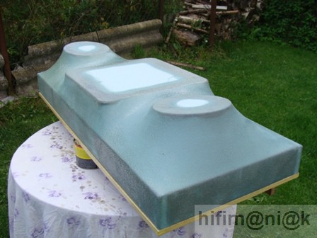

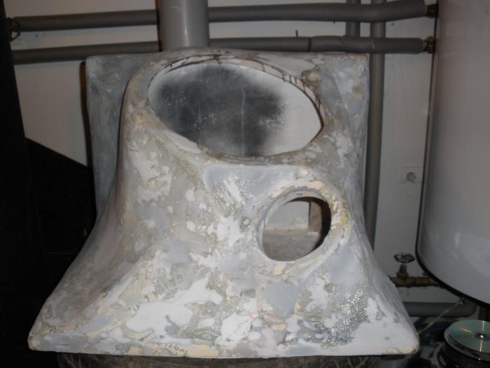

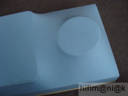

o 11.11.2009, 17:30 | hifim@ni@k
A takto vypadá použití rouna.
Žádné vlnky apod. Minimum kytování a broušení.
4mm v jednom kroku.
foto k příspěvku  od hifim@ni@k

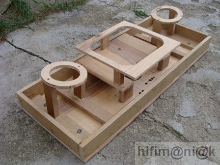

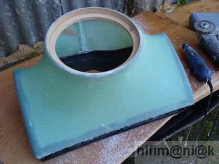

o 11.11.2009, 17:31 | hifim@ni@k

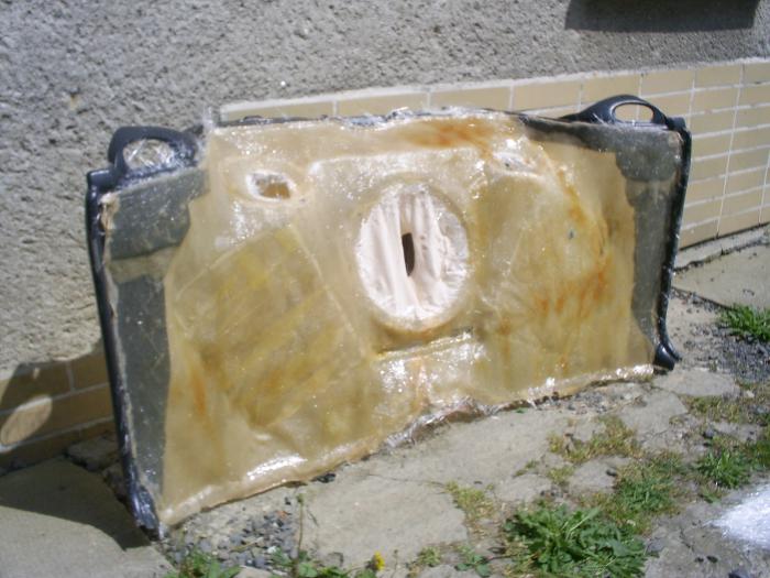

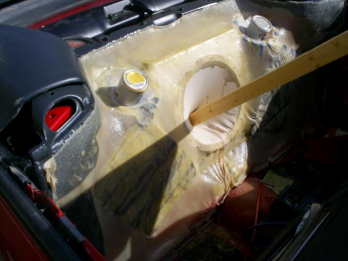

o 12.11.2009, 10:35 | D-door
1
foto k příspěvku  od D-door
o 12.11.2009, 10:36 | D-door

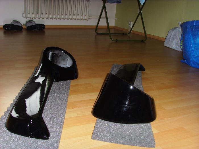

o 12.11.2009, 10:40 | D-door
5 hlavne dobre potahnout jinak se namakas jako ja:o)

o 12.11.2009, 14:21 | D-door
Normalni kit.Prvni nahrubo2az4mm pak jemnej kit 0az2mm no a pak mas kit ve spreji ale doporucuji to delat pistoli hodne usetris a udelas to rychleji.Zrna 80,160 no a do jemna tak 240,320 a i jemnejsi.Mas take brusne papiry pod vodou ale nedoporucuji.Co je rovne tak bruskou ale jinak rucne.Ja delal 4 dvere asi kolem 100 hodin ale to makal jako blazen:o) [ Link ]
o 12.11.2009, 14:25 | D-door
barva zadela ty malinke nerovnosti a pak lak a mas hotovo.Pokud to budes strikat pistolou tak se u toho podelas.Docela mazec,,,,,
