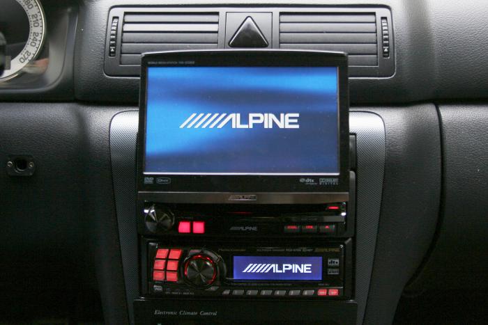

jedine možna si od nekoho pujcit RUX..nastavit procak..a pak ho vratit..jinak 7944 urcite neumi ovladat procak primo..mel jsem to v aute..přimo to třeba umi IVA-106 co mam ted..ale stejne to i ted nastavuji pomoci RUX..asi sila zvyku :-)..tady teda jeste na fotce stare umisteni IVA-106

o 07.11.2009, 13:14 | Fridom
Kapka (M): A nové umístění ?

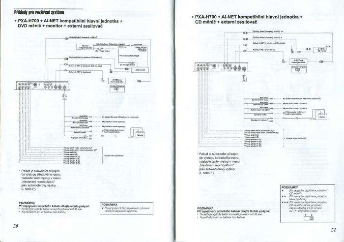

V manuálu je, že jde použít i s ne Ai-NETovým rádiem.
Píší tam něco o převodním cinch kabelu.
Podrobně jsem to nestudoval. Ovládat nepůjde ale hrát by to mělo.

jenže preci radio propojite Optikou a jeste AiNEt kabelem ne?je teda pravda ze je to už nejaky rok co jsem mel 7944 a procak...
o 09.11.2009, 10:27 | Kapka (M)
foto k příspěvku  od Kapka

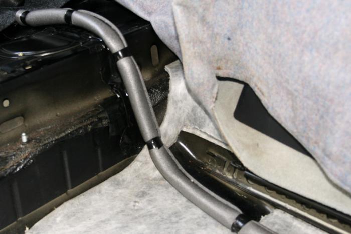

o 09.11.2009, 17:23 | Kapka (M)
budes tahat optiku+AiNet Kabel mezi radiem a procakem+propojovaci kabel RUX-procesor...jestli muzu radit tak dej ten opticky kabel do nejake chraničky po cele delce/molitan,mirelon atd.../

o 09.11.2009, 17:29 | hifim@ni@k
Bude ve flexu.
