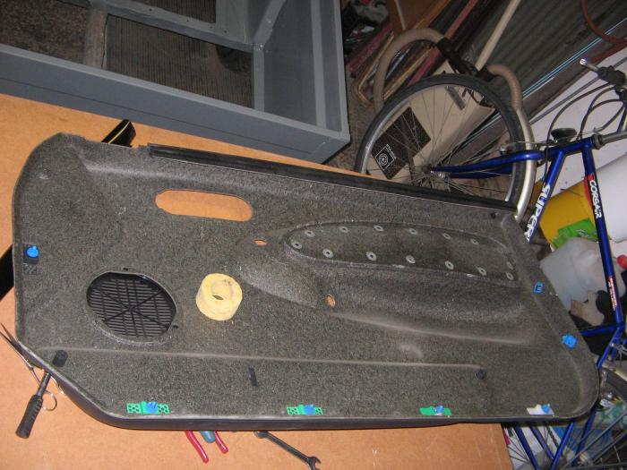

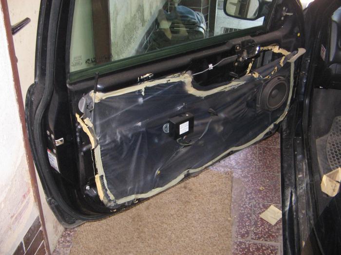

Zdravým vás pánové:-)Konečně se chytam na výtlum dveří a rád bych to udělal pořádně!!!! Původně jsem uvažoval o vibraflexu ale je dost těžký a někomu to tu i spadlo tak na to seru(v kufru jsem snim spokojen).Druhá varianta byla sika a na to něakej ten brax(sposta lidi to takle chvalilo) ale nasly se i tací kteří lamentovaly nad účiností siky. Tak že jsem začal uvažovat o dinamatu extrem.Prosím tedy o vaše názory a tipy chci to mít opravdu kvalitně takže rady uvýtám. Tlumit se bude vnitřní,vnější plech(díry zakrije plech) a neco i na tapec (opět stojim o radu co kam,třeba jestly dat na tapec třeba i ANS jako poslední vrstvu). Jde o auto Rover 200 a ve dveřích budou dotechy,zapojení aktiv. Díky předem za příspěvky:-) (a češtinářům se omlouvám)

Dovnitř dej vibraflex 25. Na udělání ozvučnice dej přes otvori Siku a přes to zase Vibru. A budeš mít dveře jako víno.
Na tapec Brax Exvibration pastu..
Nyní když tak Vibraflex za supr peníze. Akce platí do 11.11. Takže pokud o tom přemýšlíš, je ta pravá chvíle.

Osobne bych peclive vylepil vnitrni vrstvu dveri Vibraflexem SXP 25, na to slabou vrstvu Braxu. Na misto primo za magnetem reproduktoru bych dal dvojnasobnou vrstvu Braxu.
Na vnitrni plech rovnez Vibraflex SXP 25. Pokud tam jsou diry, tak peclive zalaminovat. Na Vibraflex na vnitrni vrstvu jeste dat Dynamat Tac Mat.
Na tapecirunk opet SXP 25.
S timto mame zkusenosti a vim, ze to funguje vice nez moc dobre. V zahranici jsem jeste videl, ze davaji neco na zpusob Dynamatu Tac Mat i dovnitr do dveri na vnejsi plech. Nevim jaky to ma smysl, ale stalo by to za zvazeni.

Tak nakonec zvýtězila akční cena vibraflexu. Na vnitřní a vnější plech na tapec dinamat apřes něho ANS a kam bude potreba brax. Tak sem zvědav.
