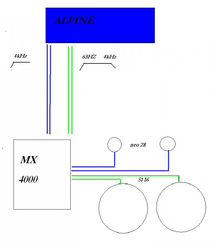

Ahoj hifici potřeboval bych zasvětit to teorie aktivu.Potřebuju poradit jak nejlepe zapojit a nastavit přední kompa. Tak zaprve mám rádio Alpine 9835R za druhe kompa SinusLive SL 16 [ Link ] + výšky SINUS LIVE NEO28s [ Link ] a za třetí 4kanál mc audio Mac Audio MX 4000. Momentálně to mám zapojené tak že 4 kanál je zmůstkovaný do dvoukanálu kompa jsou napojené na origo výhybky k výškáčum a na rádiu mám zaplý aktiv a nastaveny nějaké hodnoty přesně si ted nepamatuju hodnoty a strmosti na to mrknu zítra. Ale určitě by to chtělo zapojit jinak už před časem mě Pepa689 radil at na dva kanály hodím středobassy a na další dva výšky.Určitě toto téma je tady pořád řešené ale nějak tomu pořád nemůžu 100% porozumět.Nemusíme ze začátku zabíhat do detajlu zatím jen jak to zapojit a pak jak ponastavovat je to velká alchymie :)))) Tak dík za každou radu

o 02.11.2009, 22:12 | raksop
na zosiku filtre na OFF a prepnut na 4CH
na radiu filtre podla potreby a prepnut na 3WAY

o 03.11.2009, 09:52 | prohifi.cz
je to tak dane, ze front jsou vysky, rear stredobasy pri aktivnim zapojeni
jinak full propust bych nevidel tak jednoznacne - kdyz to zesilovac umoznuje, tak dam na radiu treba HPF 2500 Hz, na zesilovaci HPF 1500 Hz jako takovou pojistku - kdyby nahodou doslo k nejake chybce na radiu, pri ktere by do vysek pustilo full, tak at dam vyskam sanci prezit :-)
