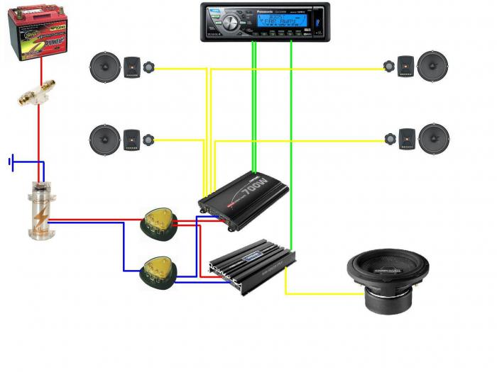

o 02.11.2009, 07:21 | J.O.G.I
Jestli maš dva zesy tak by to melo bejt takhle.po radach tady na AHC mi to vsichni schválili.

o 02.11.2009, 10:47 | Frenkie
ad 1. ohledne smyslu - za me ma smysl,ale je to vicemene o sestave, kabelazi atd. chybu nim neudelas
ad 2. doporucuje se ho dat co nejblize k monobloku (do 40cm). pokud chces usetrit a kap mas tak z baterky na nej a z kapu dal na zesiky (vlastne z nej udelas distribucni blok)
ad 3. je to kondenzator, tudiz se v nem shromazduje energie,kterou monoblok pri silnem basu vyuzije a tudiz ti to nevycucne baterku a neblikaj ti svetla jak na diskotece.vlastne ti stabilizuje krmeni zesilovace.jinac super funkce voltmetru :)

o 02.11.2009, 13:52 | Replayman007
díky!:) musím to předělat. takže z baterky na kap, z kapu do rozvodovýho bloku a z bloku na zesíky a samozřejmě samostatně kap ukostřit (nebo nemusí být samostatně ukostřenej?? může jít do mínus rozvodovýho bloku?)
