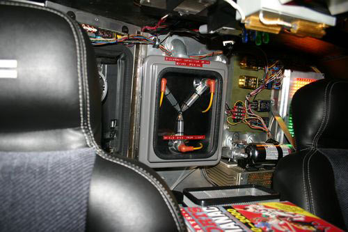

o 30.10.2009, 20:36 | Luke-Jeep
o 30.10.2009, 20:43 | Dexter
jj tušil sem že to je ono :) ale občas potkávám po městě dost podobných, jen nevim jestli taky umí cestovat časem.

o 31.10.2009, 10:10 | Sodom
Kdyby byla EMMA na cestování časem,dostal by profesor červenou kartu za tu prasácky provedenou instalaci:-))
