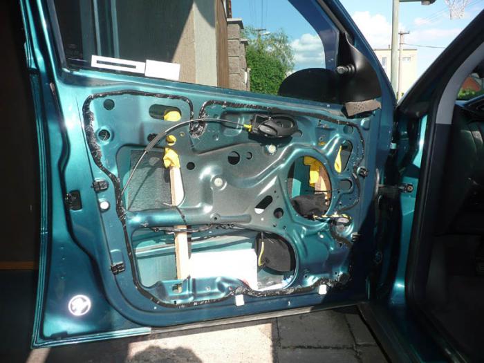

o 30.10.2009, 19:40 | deekay
foto k příspěvku  od deekay
o 30.10.2009, 19:41 | deekay | Upraveno: 2009-10-30 19:42:22
Tady jeste fotky dveri, vypujcil jsem si od nekoho z fordiho fora, nicmene je to stejne. Do te prohlubne vlevo dole patri zasadit ten tlumic bocniho narazu.

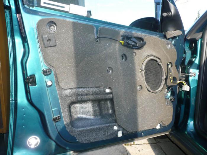

o 30.10.2009, 22:14 | cendler
není to Focus, ale tyhle dveře jsou taky jak řešeto, tak jen pro inspiraci

Cendler: Dik moc, ja vidim, ze u sebe budu mit problem hlavne s tim prostupem pro tlumic bocniho narazu, tam plech dat nemuzu.
o 31.10.2009, 07:15 | cendler
potom se teda dělají z laminátu, místé plechu je laminát, ten si uděláš podle toho jak ho potřebuješ, projdi si tady forum, určitě něco najdeš, je toho tady spousta
o 31.10.2009, 08:39 | Midnite
jestli chceš tak se ozvi, mohu poslat foto.
