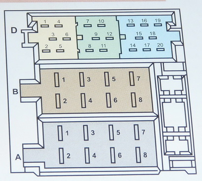

[ Link ] koukni na tudle fotku. Tam jak je videt 10A cervena pojistka se napojuje ISO konektro. Spodni cast je na napajeni navi a horni na repra.Nad tema 2 je jeste jeden delsi konektor s mensima pinama a to je MINI ISO konektor. Je slozenej ze 3 casti. Zluta, modra a zelena. Tyto 3 casti slozis do sebe a vlozis nad ISO konektor. Ta jedna cast (zluta) bude tvorena redukci co jsem ti psal vyse. Na obrazku mas schema ISO + MINI ISO
foto k příspěvku  od audioves.cz
o 27.10.2009, 21:39 | M_o_n_t_y
