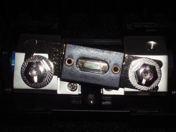

Spíš mě zaujal jinej poznatek. Od baterek mam 50ku kabel kterej mám jištěnej 300A pojisku. Od pojistky jdu do RF kapiku a pak jdu do RF zesu a pak do 2x SW. Dneska pri testování dveří ( neuspěšně ) jsem solil všechny 4 SW a najedou mi vypadl master zes. Prostě se vypnul a neposilal signál do druhého.... Po příjezdu domu jsem zkontroloval pojistky a co mě nepřekvapilo.. 300A pojistka v hajzlíku a druhá napálená... Spoje jsem prošel a jsou víc než v pořádku. Pojistka byla taky dobře uplá. Podotknu ze mám každé 2xSW zapojené do jednoho ohmu po jednom zesu ( 2x4ohm paraelne do 2ohmu a pak každej paraelně do jednoho ). Celou sezonu jsem s tim nměl jedinej problem. Krom napáleného kapu co nepřenesl ampéráž.

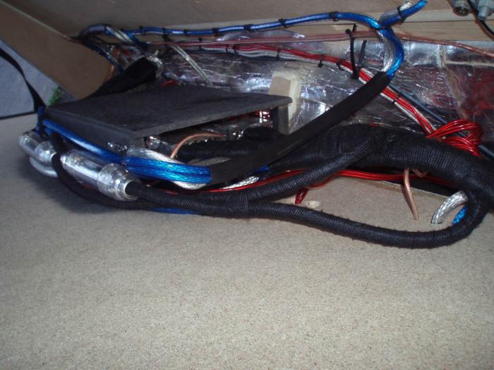

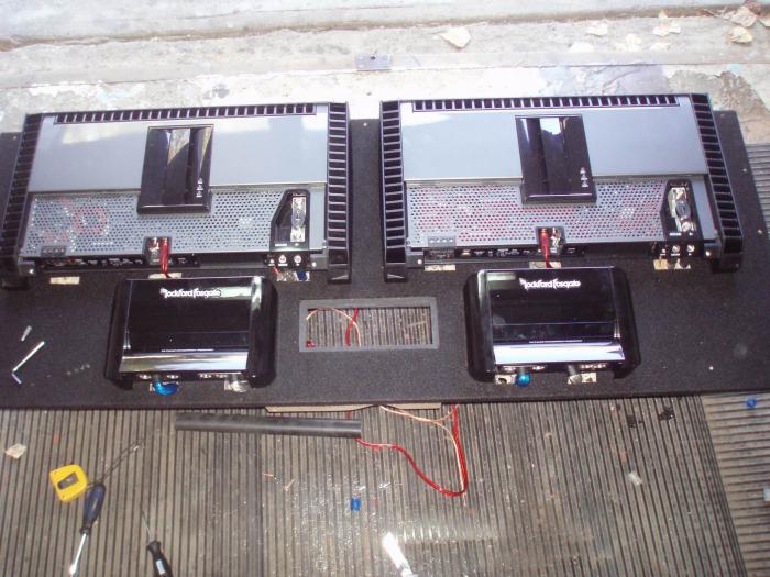

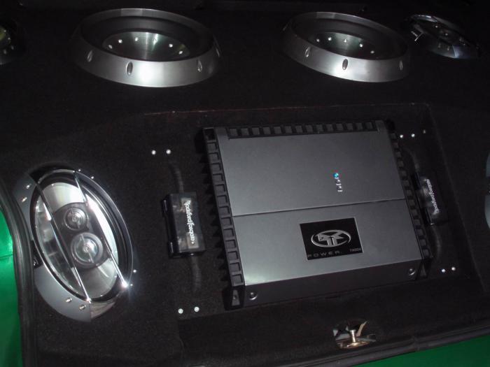

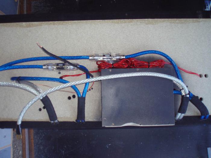

Mam 4x SW a 2x zes. 2xSW jsou zapojeny na kazdej zes do 1ohmu. Na kazdej zes mam zvlast 50ku kabel s 300A pojistkou. Tzn. ze kazdej zes je jistenej 300A pojistkou. Ono se do te pojistky spotrebou vejdes, ale asi se v prubehu brutak zatezi meni ( dle me ohmaz SW a napeti v aute ). Bez pojistek to mit nemohu ( emma ). Leda pridet jeste jednu 50ku a pridat dalsi 300A pijistku a tim padem se mi proud rozlozi....
Jeste sem dam fotku jak to ted mam. Treba te neco trkne...

snad jen moc přechodáku. kolem tý pojistky. Pojistku máš na zesíku tak na ostatní bych se vyprdnul. Co jsem viděl tak Christoph když měl ještě tyhle T4000 v pandě tak měl másto pojistek v zesíku mědenou pásovinu :-)), a asi věděl proč:-). Bejt tebou bych ty pojistkový pouzdra zrušil:-)

Ano napaleny kap 40F od Rodeku. Měl napsano 200A a mel jsem jedinej na oba zesiky kde na vystupu bylo 4KWRMS. Coz je amperove silne prez limit schopnosti kapu. Spoje jsem mel fakt dobre. On mi ten kap neodesel. Jen se terminal zahral tak, ze se zacalo kourit z kryciho plastu toho terminalu :-)))))). Ted tam mam na kazdej zes vlasni 10F kap a je klid a mir. Jinak 14V pri maximu nemam ani nahodou. Jsem rad, ze po tak velke incvestici do baterek a kabelaze mam pri vyhrocenem maximu 12,3V při nastartovanem autu a tom mam dva altiky upravene. Za spoje na audiu polozim klidne hlavu na spalek a to same na pojistky. Asi to dopadne tak, ze natahnu zdvojene 50ky z zesum a kapum a bude vyreseno. Ostatni mam taky zdvojene a pak mozna nebudu muset mit dle pravidel emmy zadne pojisky na ceste k SW zesum, protoze nebudu menit celkovej pruzez installace.

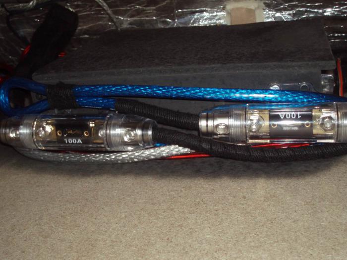

Kdepak Pojisky jsem daval jine spolecne s kabelazi s novejma RF kapikama a ty jsem daval az po srazu RELAXMEETING a o te doby jsem nesoutezil :-). Zde je dukaz co jsem tam mel predtim. Na 50ku patri 200A a duh techto pojistek mam na baterkach :-). Zde je dukaz. Po dobu souteze jsem na zesech mel pouhopouhou 20ku kabel :-) ( dle me blbosti ) a tzn. 100A pojistku :-)

Jak rikam. Klidne polozim hlavu na spalek :-) . Pri soutezi jsem nekolikrat prokazoval skutecnost....... Vzhledem ke skutecnostem ostatnich lidi.... nechtwel jsem nikdy nic nechat nahode :-)
