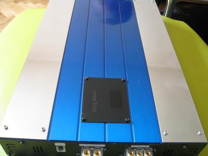

o 24.10.2009, 20:19 | bassmistrkuca 8
MAM T0T0 CENA 8T,P0RIZ0VACI CENA JE DNES 28T. 0zn.GZNA 1 2500D
foto k příspěvku  od bassmistrkuca 8
