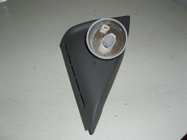

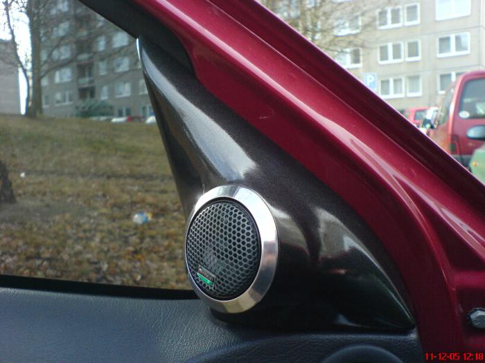

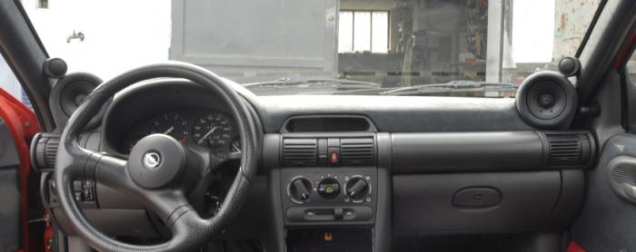

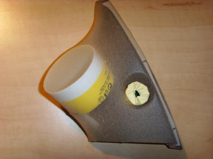

Ahojte, byl by mi někdo schopný sehnat nebo nemá někdo možnost vyrobit domečky na 25mm výškové repro (Hifonics BX 6.2Ci) a to na palubní desku klasicky do rohů. Nebo nemá někdo plastové domečky viz foto(ilustrační). Moc by mi to pomohlo. Hifa mají pouze krytku na zasunutí do domečku nebo přímé namontování a ty v corse nevím, kde bych mohl uchytit tak, aby to mířilo na řidiče.

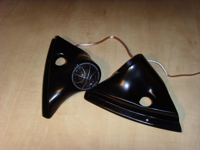

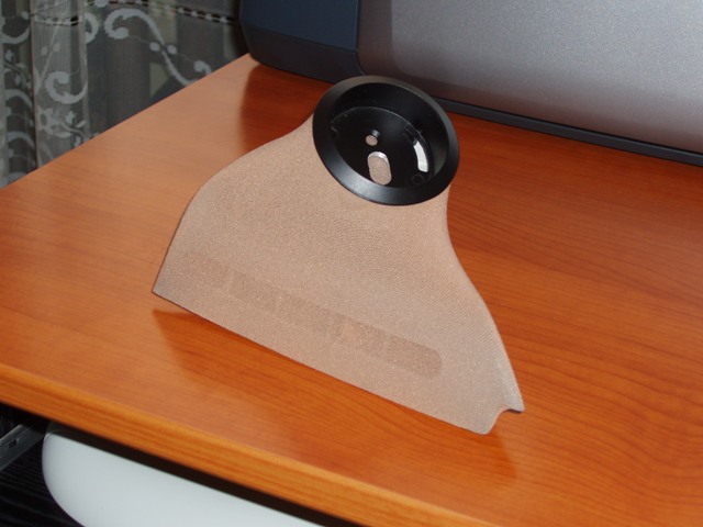

Hoši, pohoda prácička, ale jak, z čeho? Já to nikdy nedělal.
o 18.10.2009, 02:09 | D-door

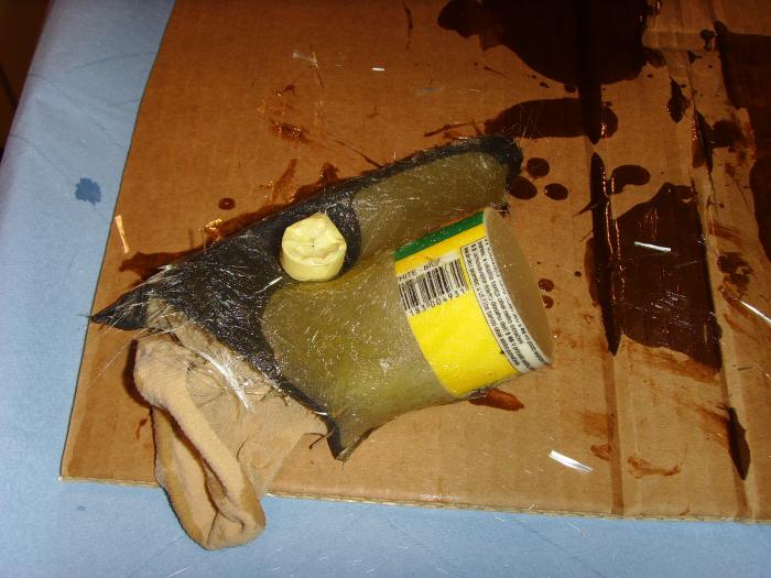

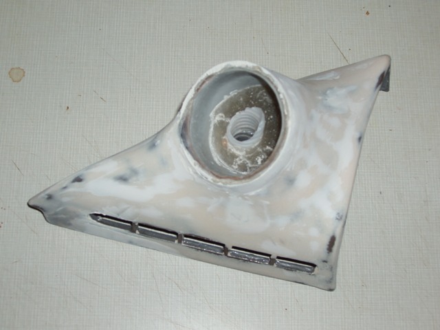

Treba tak.
foto k příspěvku  od D-door
o 18.10.2009, 02:10 | D-door
o 18.10.2009, 02:11 | D-door

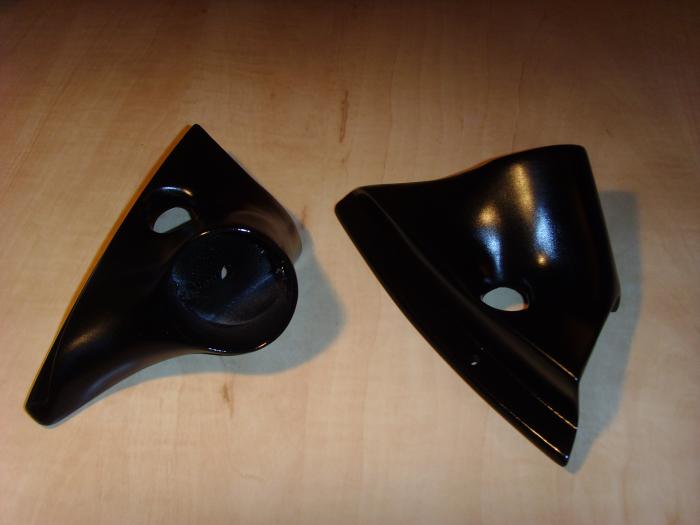

o 18.10.2009, 02:12 | D-door
No a mas hotovo 4hodiny prace doma.
o 18.10.2009, 11:37 | Levi
Moc pěkná práce. Jen se chci zeptat, jak tam drží ty repráky. Je ta díra přesná, že do ní přesně sednou, takže si našel přesnej kelímek, nebo je o něco větší a jsou tam nějak vlepený?

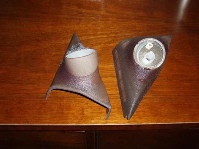

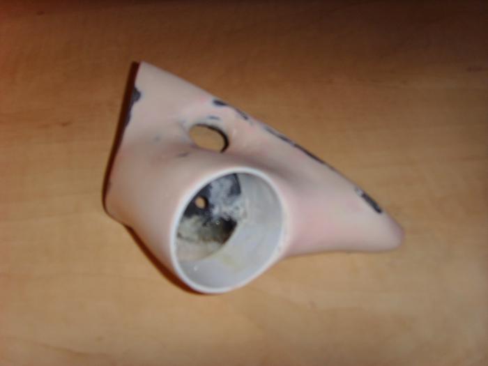

o 18.10.2009, 17:59 | Sodom

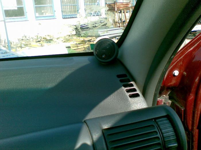

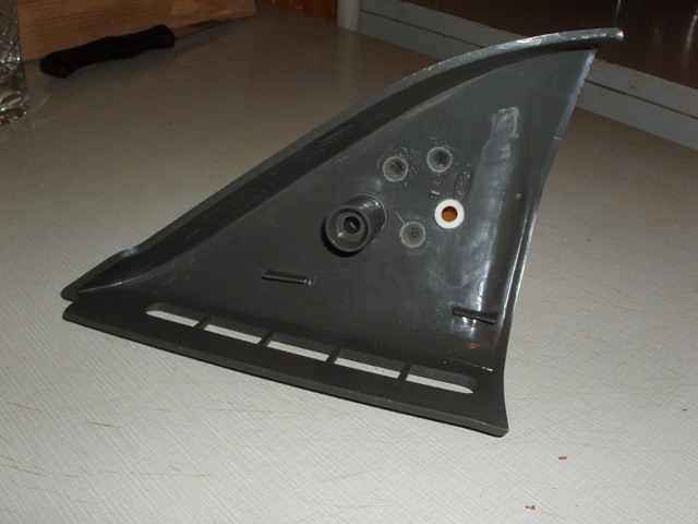

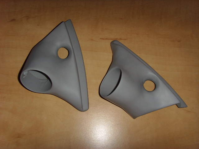

Já to dělám třeba z Novoduru (PVC).Dá se ohřát,udělat trochu volnější hrdlo a ve finále lehce líznout silikonem.

o 18.10.2009, 18:40 | hifim@ni@k
Pokud nemáš možnost používat časové korekce ( ale i tak bych je tam dal ), tak bych volil k umístění výšek spíše A sloupek nebo palubní desku ( pod přední sklo ).
Snažil bych se o zhruba stejnou vzdálenost od ucha k výšce jako od ucha ke středobasu. Snad jsem to napsal srozumitelně.

Ta dira je vetsi.Vysky jsou sundavaci.Pujdou do jineho vozu mozna??

o 19.10.2009, 13:18 | Sodom
luda551:Stříknul sem to černou metlou.Odstín je jako na škodovkách
