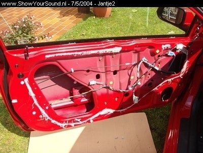

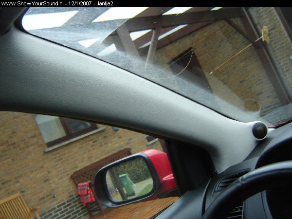

Jinak k tem vyskacum.Auto mam ve vybave TOP-zebrak a jelikoz el.ovladani zrcatek v zakladu nebylo,nevim jestli nechat udelat nejake hezke domecky mezi palubku,celni sklo a A sloupek,nebo do A sloupku nad palubku (ale zase co rozfazovani-velka vzdalenost repro od sebe)a nebo to nejak prilaminovat k tem blbym krytkam,jimiz ve stredu prochazeji joysticky (foto dodam,ted nemam),nebo nekde sehnat el.zrcatka a zhodit celou palubku,natahat kable a ovladani...coz se mi zrovna 2x nechce :(
o 09.10.2009, 23:57 | Leke
foto k příspěvku  od Leke
o 09.10.2009, 23:58 | Leke

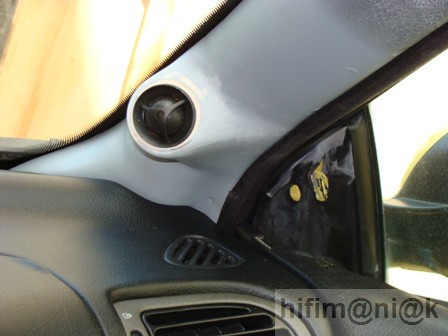

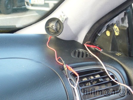

o 10.10.2009, 00:01 | hifim@ni@k
To je právě ono. Na to potřebuješ ty zkušenosti. Rozfázování je problém. U výšek moc na výběr není. Středobasy posunout výše, nebo alespoň udělat úhlové podložky natočené na posluchače. Spíš bych ale řešení viděl ve 3p.
o 10.10.2009, 00:06 | hifim@ni@k
Ale vždy to záleží na konkrétních komponentech, autu atd. Takže pokud někdo nedělal stejné auto s použitím stejných komponentů, tak ti to je skoro k ničemu. V této kategorii se to bude měnit i od nahrávky k nahrávce. Např. Morel Hybrid mi pěkně decimuje sbírku CD :-(
o 10.10.2009, 00:09 | hifim@ni@k
Já třeba testoval takto. Původní místo bylo u zrcátek ( moc blízko ). Potom A sloupek, upevnění pomocí plechu a cca. 3 měsíce různě ohýbat a poslouchat.
foto k příspěvku  od hifim@ni@k

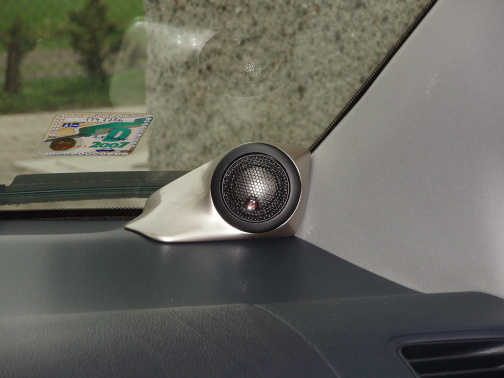

A konečná varianta připravená na čalounění. Bylo stejně potřeba provést korekci vzdálenosti vůči středobasu pomocí TC.

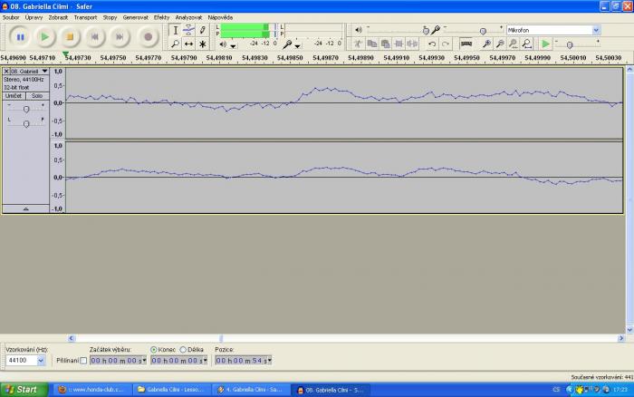

Jinak,netusi nahodou nekdo s jakou vzorkovaci frekvenci se delaji origo CDs?Obcas se mrknu na nejakou pisnicku poradne zblizka :)
Jakoze mam Audacity 1.3 a kdyz si to pausnu a poradne priblizim,tak zjistuju,ze 44.1 kHz je docela malo-obcas je to kostrbate :((
A kdyz jsem stahl cosi od Bacha a bylo to 196 kHz :)-5mega/s,tak uz to bylo podle predstav...Snad tech 96kHz by mohlo stacit na vypalovani a nasledny poslech.

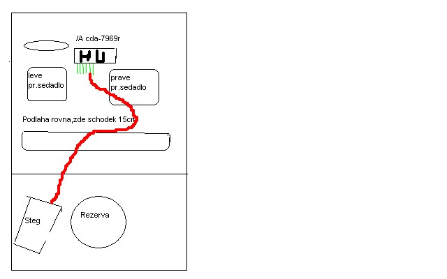

o 17.10.2009, 22:20 | Leke
Pokusil jsem se narychlovku zbastlit mensi nakres.Blbe by se to popisovalo a jeste hur chapalo :)
Jde o ten ccas 15cm schodek co je pod hranou zadnich sedacek (u kotniku).
Ze bych to nejak zkusil do oblouku po cele podlaze a na ten schodek se "vysplhat" podel (asi jako silnice do Alp).
Bylo by to realizovatelne?

o 17.10.2009, 23:47 | Leke
Jaj,nejak se napoprve nepovedlo :(

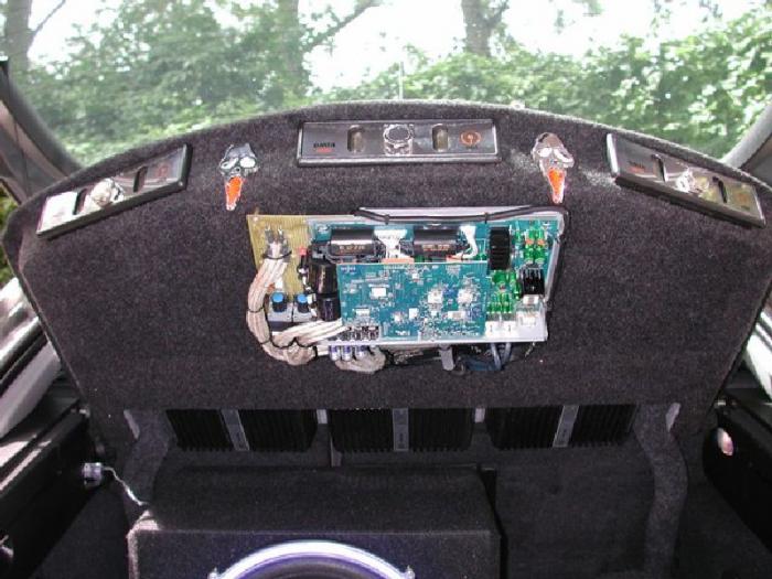

o 20.10.2009, 18:12 | hifim@ni@k
Asi takhle ? :o)
o 20.10.2009, 18:24 | ruffrider
hifim@ni@k - ty popelnice se na tom plošňáku vyjímaj:-)

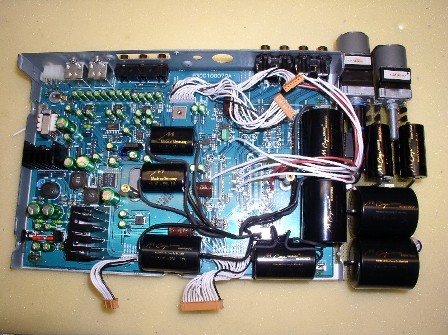

o 20.10.2009, 18:42 | hifim@ni@k
Více zde: [ Link ]

o 20.10.2009, 21:20 | Leke
Aha,az ted jsem nasel v odkazu to poladenou PXA H-701 :D
Dobry psychant ten ital :D (mysleno v dobrem)...tomu rikam laborovani :)
