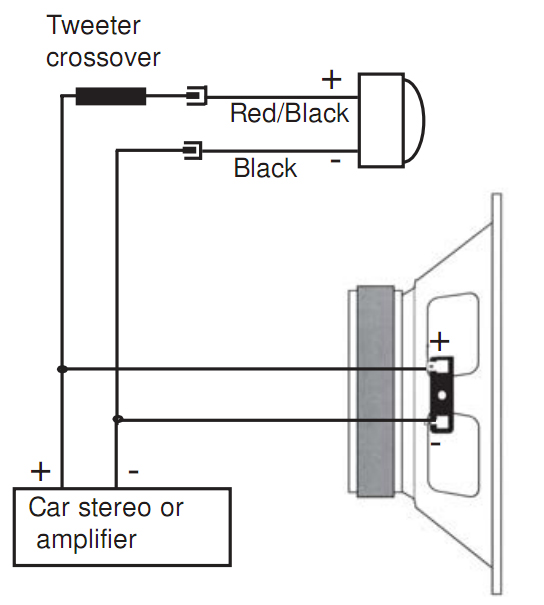

o 09.10.2009, 00:08 | DaveX
Nevím co tu řešíš, zapoj to podle návodu a musí to hrát.
foto k příspěvku  od DaveX
o 09.10.2009, 09:48 | art | Upraveno: 2009-10-09 09:50:20
řeším jakým způsobem se dá vysosat z plného pásma jen to výškové a žádné jine...
Ten obrázek-instalační manuál co jsi sem teď dal ale nebyl součástí dodávky a ani by být nemohl protože tam jasně z toho schematu vidíš že vyhybka se má připojit před ten 15cm kabel od výšky, a i kdybytak kde ten kabel s "tweeter crossover" vezmu když v balení už žádný kabel nebyl, na tož aspoň nějaký kondík, a navíc v textu a v popisu je napsáno že součástí balení je integrovaná vyhybka v kabelu výšek (ten je ovšem už od výroby připojen k výškám), ale ve skutočnosti tam asi filtr nejspíš není když mi ty výšky před tím odešli..
Jenže správný nebo tedy mě dodaný instalační manuál v balení byl jiný, kdybych dostal ten co jsi sem postnul tak bych si řekl.. aaa tady něco asi chybí, ale pokud je tam zapojení v celku s popiskem že je v kabelu integrovaný filtr, tak předpokládám že to bude v tom jediném kabelu co v balení byl a to v tom připájeném na výšky..
