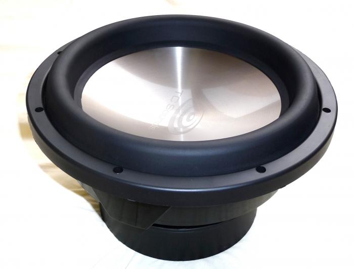

Cusik mam moznost koupit tento woofer,ale o znacce nic moc nevim tak by me zajimaly zkusenosti a názory,a jak je natom po zvukovy strance.

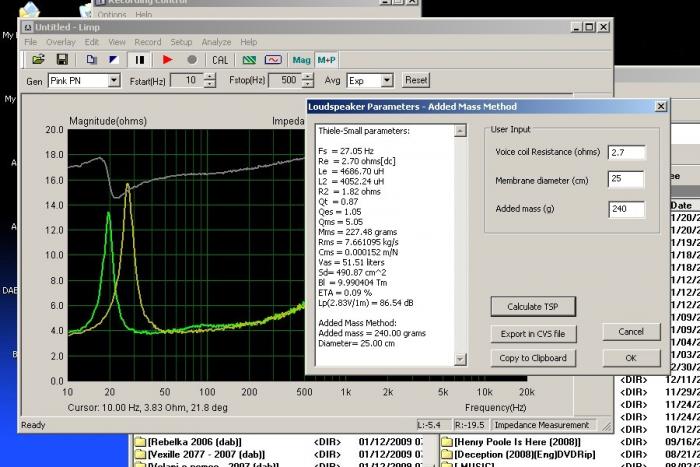

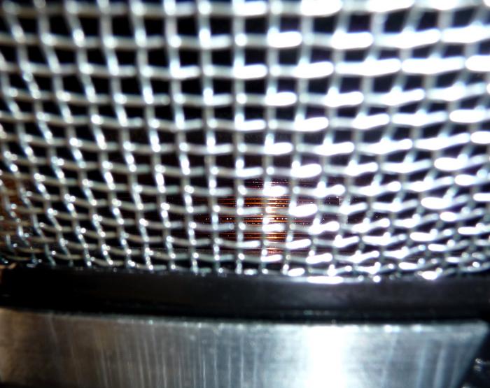

Jediny co o nem vím je toto Sub je 12" klasickeho rozmeru, 1500Wrms, hudobny prikon 2000W. Vinuty hrubou cievkou s nelinearnym vinutim, vid. obrazok.
Xmax je 30mm jednym smerom. Parametre ma optimalizovane na prenos najnizsich 2 oktav a suboktavy. Tzn horne delenie do 100Hz, lepsie pod 80Hz.
Jednocievka s Re=2,9ohm. Předem díky a jeste jeden dotázek co by jste volily TC Sound 2000 ,2x KICKER S15l7 nebo JL 13w7 ???
PS chci na SQ a taky trochu toho tlaku no :D

tady je foto civky,moznost vymeny magnetu atd.... [ Link ]
