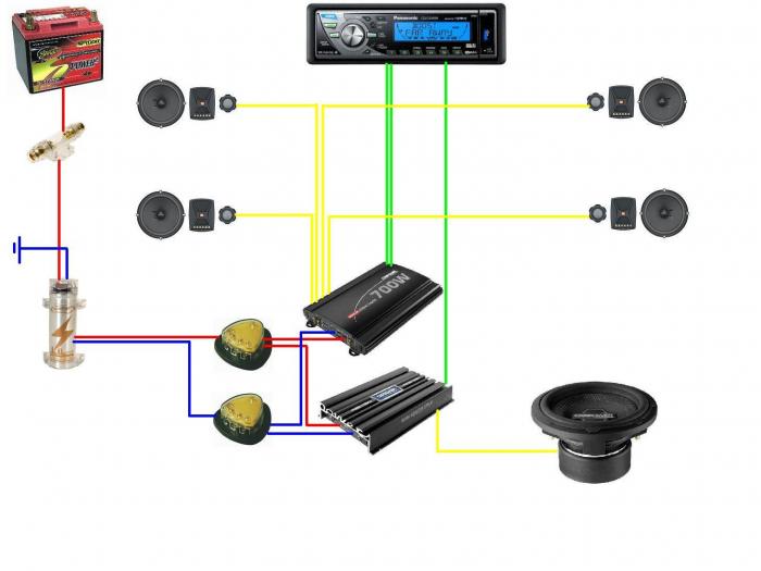

Zdarec lidi tak sem se rozhodl,že když auto bude stát celou zimu v garáži tak mu trošku vylepšim muziku páč to co dává výrobce se nedá poslouchat.Mám nějáký schéma co sem nakreslil a doufám že to je správně tak vás timto příspěvkem chci poprosit o kontrolu v případě nějáké chyby díky za upozornění nerad bych neco spálil dřív než to poslechnu.jinak všechny věci co jsou na obrázku prijdou do auta(Fiat Punto MK I).Všem Díky za rady a názory.

V podstatě to más dobře ale ze skušenosti bych to (-) nedaval z kostry ale takl taky kabelem...

zadní kompa bych vyhodil. za ušetřené peníze vytlumíš přední dveře. a koupil bych dvoukanál, pokud budeš chtít zůstat u pasivu. carpower zesilovačum řadě HPB je lepší se vyhnout a koupit něco jiného, např zde z bazaru.
rádio jesli vidim dobře(panasonic), tak kup radši něco od alpine, jvc nebo clarion ...

Jako Bladzej, zadní repra bych neřešil nota bene když vzadu není ani jak pořádně umístit výšky a bude to pro Tebe působit rušivě .. raději něco lepšího dopředu a hlavně kvalitní instalaci včetně tlumení.

Kapík dej k monobloku, zadní kompa se vyprdní. Můžeš je doplnit dyštak jindy. Zbyteně dva bloky kup jeden větší. A jestli je to panasonick tak lepší rádio.
