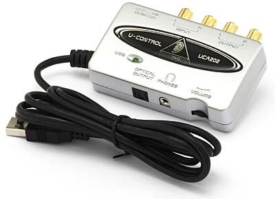

Asi to vidím že telefon/tablet propojím pomocí USB zvukové karty Behringer UAC202 a dál optikou do procesoru.
foto k příspěvku  od sonyk02

Nevím jakou instalaci máš nebo ani čeho chceš docílit. Takže pokud ti jde o normální hraní bude ti to dostačovat. Pokud by jsi chtěl jít cestou sq tak ten zvuk skrz tuhle zvukovku nebude nic moc. Lepší by byla varianta třeba Helix pokud by jsi nechtěl hi-res tak standartní DSP2 s HEC USB. Tím by jsi propojil Tablet přímo s procesorem. Dle mě nejlepší dostupná varianta pokud chce člověk využívat tablet.
o 31.01.2018, 17:15 | sonyk02
Chtěl bych to napojit do Audison BitOne do optického vstupu procesoru, určitě by to mělo mít přínos, oproti stávajícímu Hi-Low vstupu z OEM BMW CCC(iDrive) jednotky.
Ad. ten signál přes tu zvukovou kartu jde pořád v digitální podobě a zpracuje ho až procesor, tak ty nuly a jedničky je teoreticky jedno kudy tečou.
Zvukovka i procesor stejně dají max 48kHz, pro přehrávání FLAC dostačující.
o 01.02.2018, 02:07 | Lokal11
Tak o tom žádná.. Bude to určitě lepší jak Hi-low
