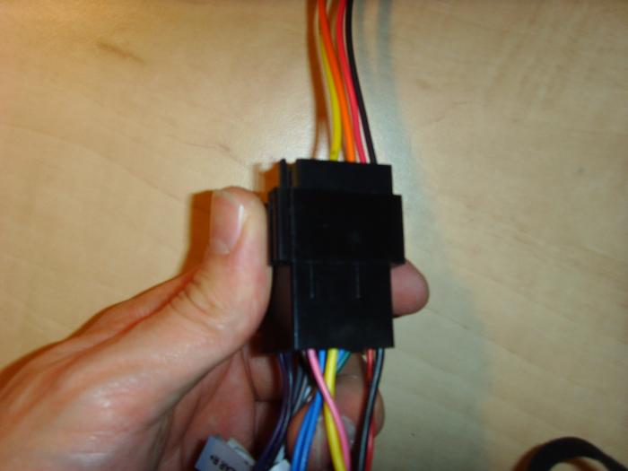

Taky spinaci kabel modry u iso konektotu.Slouzi k sepnuti woofru:o)foto.....
foto k příspěvku  od D-door

jak píše DDor: modrý kablík, nebo může být i modro-bílý. kámoš, u podobné značky jako sencor, měl bílý...
