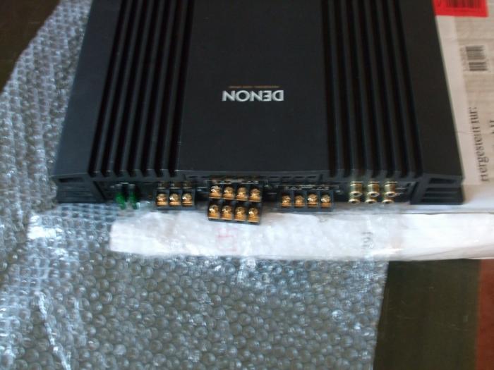

krtku, fakt by mě zajímalo od koho jsi ho koupil. jeden tento DENON jsem měl na zkoušku u sebe a dělal naprosto to samé !!!!! Vrátil jsem jej. Ale prej fungoval naprosto normálně. A pokud jsem měl dobre info, tak jej měl na zjištění případné závady i Pavel 528. Ale taky jsem měl info že už byl pak prodaný. Nemusí to být samozřejmě ten samý, ale podobnost je dost velká a zas tolik jich v ČR není. Já mám dva, plus jednu 600 a 500 ku.
o 25.09.2009, 09:28 | Pavel02
Ten co byl u mě, měl trochu pochroumané výstupy na repro. Byly trochu vykřivené, protože při přepravě s ním asi pošta trochu huře zacházela.

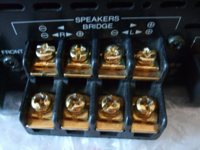

o 25.09.2009, 09:29 | Pavel02
ještě v detailu - ale pokud jej měl Pavel tak to asi i vyrovnal.

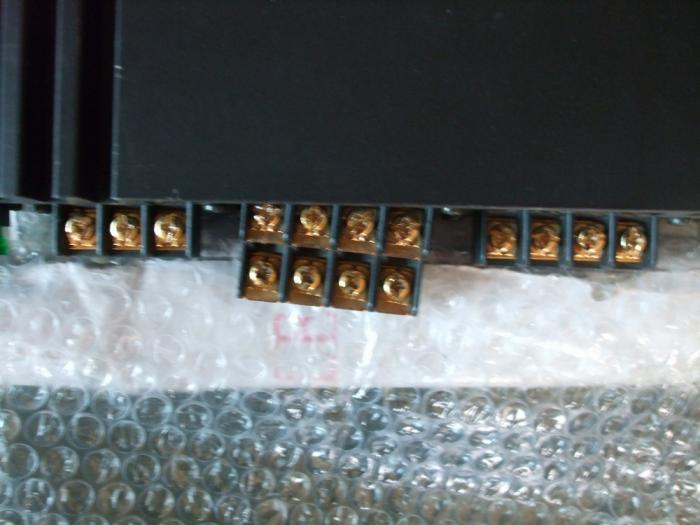

o 25.09.2009, 09:30 | Pavel02
a ještě jeden

Krtekaudio: To jsem moc vědavý co na to řekne Pavel528!! Pokud je to "ON", tak si jistě pozná svoji práci, protože ty pokřivené výstupy na repra tenkrát rovnal on. Údajně byl ten DENON pak i v dalším autě a nedělal nic (car-audio). Já bych ale tipoval, že je to on - tedy ten co byl u mě na zkoušku a projevoval se stejně jako teď u tebe. A upřimě řečeno bych byl i rád že by to byl "ON" (chápu že ty určitě ne), protože jsem tenkrát vypadal jako pitomec. U mě zesik nefungoval a když jsem jej vrátil takměl být OK. Marně jsem vysvětloval, že jsem si to nevymyslel. Nechal jsem si poslat stejného DENONA. Dal jsem ho do auta do úplně stejné instalace a šlape jak hodinky. Ale stejně je dodnes (ted jsem mu i telefonoval) původní majitel přesvědčený, že byla chyba u mě. Tak pak dej vědět jak to dopadlo. Velmi mě to zajímá.
