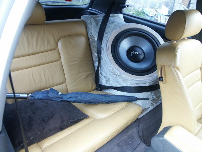

o 23.09.2009, 16:14 | Escudo
tak do S3 bych měl i lepší nabídku zástavby :o) ale to by jsi musel trochu přitlačit....pár desítek tisíc :o))) [ Link ]
... a nebo vim kam se dá dát do A3/S3 větší basák pokud chceš kufr :o)))
foto k příspěvku  od Escudo

o 23.09.2009, 17:34 | rover (WoodTech)
Escudo:to tam máš pěknýho pasažéra:-)
