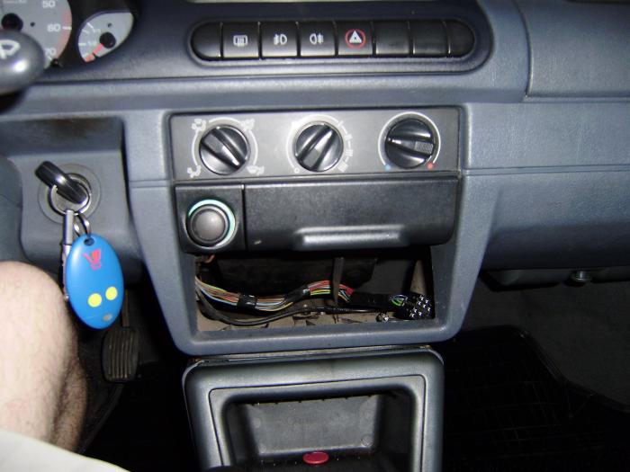

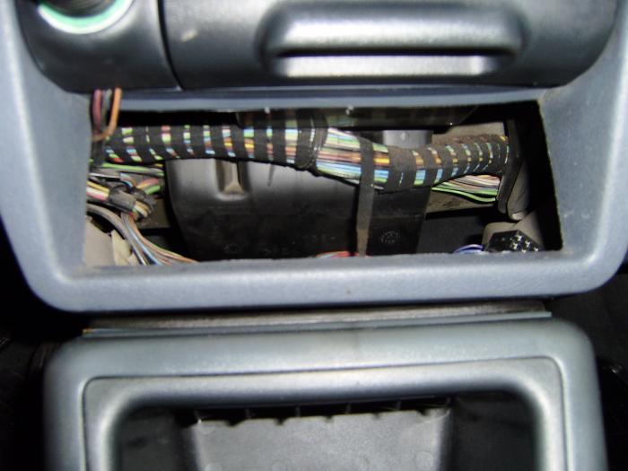

Kamarad koupil felicii, a ted sme koukali ze dira pro radio je vyriznuta o dost vetsi nez je radio a nevime jak ho tam uchytit. Nejaka rada?

o 16.09.2009, 20:06 | jura.j
néni to vyřezaný , chybí tam enom takový plastový šuplík , uchycuje se zespodu přes vruty

o 16.09.2009, 22:24 | ruffrider
a v tom plastovým kusu jsou zespodu dvě plechový matice, šroubuje se to zespoda a tak budeš msuet sundat i ten středový panel pod tím.
