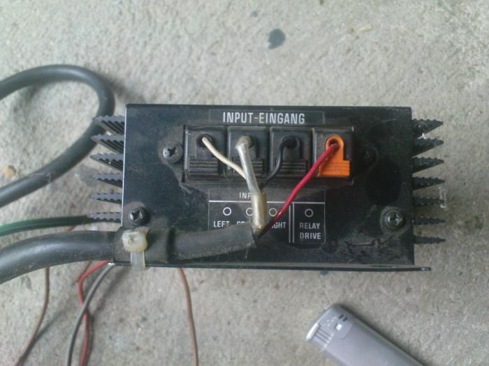

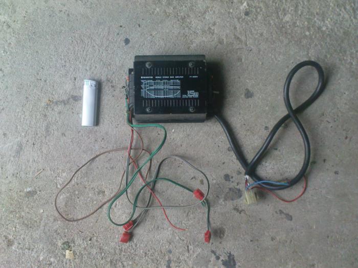

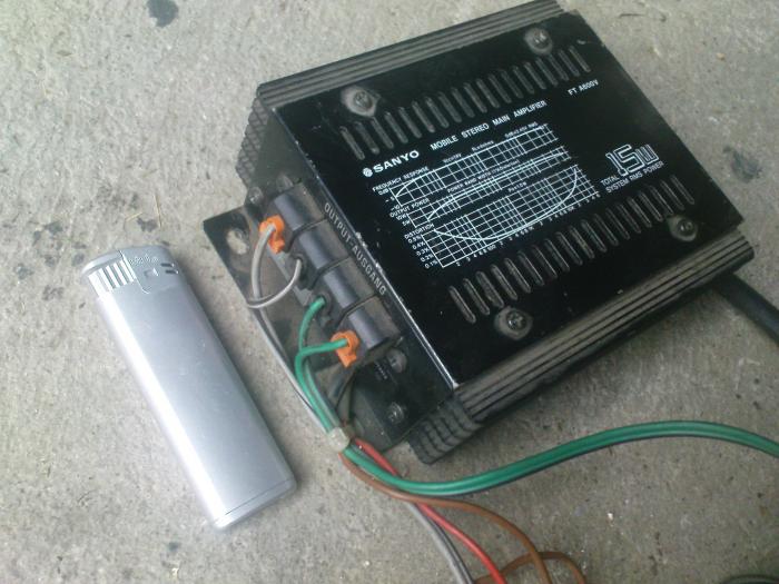

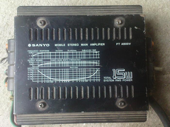

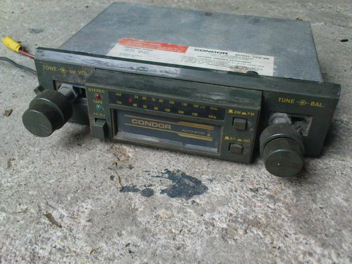

ahoj, objevil sem v garazi tento (v uvozovkach) ,,zesilovac,, ani nevim kde se tu vzal. napada nekoho nejake prakticke pouziti pro nej? muj sub co mam v aute to asi tezko utahne, na to mam jiny zelezo :-D melo by nejaky vyznam ho napojit na radio co je na fotce?
a pro ty co se nestaci divit proc to tu vubec vytahuju a rovnou to nehodim do kontejneru...planuju tohle radio dat do jednoho veterana co mame, je v nem o mozna trosku novejsi radio, ale vubec nelicuje s dirou v pristrojovce, tohle by tam krasne zalezlo a taky to co tam ted je, umi jen AM a ne FM (teda podle stupnice by melo umet, ale nikdy se mi to nepodarilo rozchodit) proto bych tam chtel dat tohle, to FM umi. a proste do stareho auto nemuzu dat nejakou novou alpinku s digi displejem

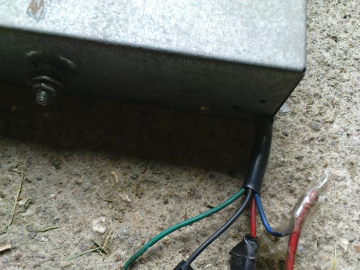

a dalsi problem, poradil by nekdo jak tohle radio zapojit? vedou z nej jen 4 draty + je na radiu jeden sroub ?asi na kostru? vazne nevim, proto zadam o pomoc se zapojenim.
a ma cenu s tim zesikem neco delat? nebo ho mam vyhodit? popripadne darovat do muzea???? :-D jo a v tom aute je jen jedno repro v pristrojovce, nic vic, a pochybuju ze by ten zes sel dat do mustku aby hnal jen to jedno repro
o 14.09.2009, 15:03 | hawai

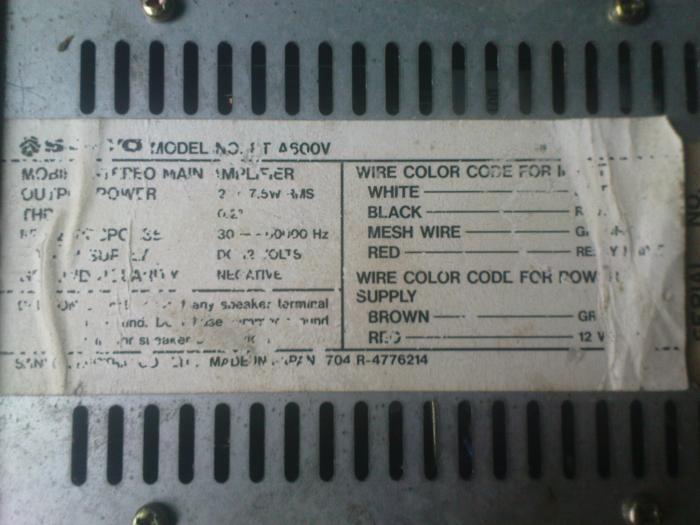

tady zes, je fakt malej (viz zapalovac)
foto k příspěvku  od hawai

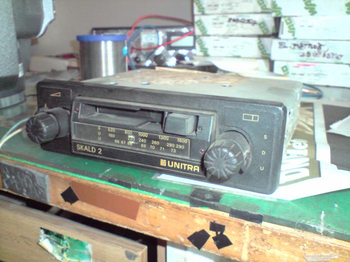

o 14.09.2009, 15:07 | hawai
tady radio
o 14.09.2009, 15:08 | hawai
uplne vsechny kabely co z radia vedou

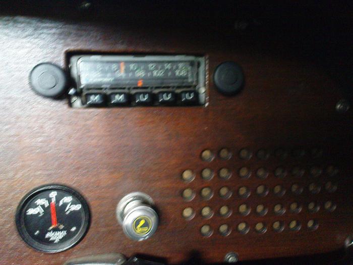

a tady pro predstavu puvodni radio....ty dirky v pristrojovce, tak tam je repro
o 14.09.2009, 15:11 | hawai
omlouvam se za kvalitu posledni fotky, je to foceny jen mobilem v garazi, takze to lip neslo, ale pro predstavu staci. je i videt jak radio v dire nesedi
o 14.09.2009, 15:18 | martin924
Pokud je to jak myslim, tak červenej je "+", na kostře řádia bude "-" a pak máš zelenej a modrej "+" do repro a černej "-" do repro. Aspoň takhle sem to měl ve Š110 zapojený :-)
o 14.09.2009, 15:20 | hawai
martin924: no tohle bylo puvodne ve Š120, nez sla do srotu, tak jsem to radio jeste zachranil, ale uz si to vazne nepamatuju, tak dik, asi to tak bude ;-) a ted jeste otazka co s tim zesem? nekdo napad? :-)

tyjo, toho Condora jsem si koupil v Rakousku v zimě 1989 po otevření hranic, tenkrát za těžkej peníz, v přepočtu cca za 900,-Kčs. To ladění špagátkama mi fakt teď chybí :-))

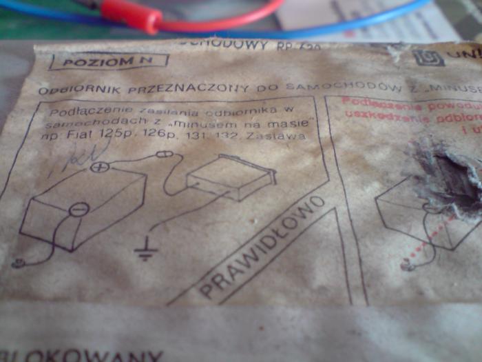

Mám podobné a na rádiu je ještě štítek se zapojením.
foto k příspěvku  od Mr.pitr
o 15.09.2009, 11:01 | Mr.pitr

Maš to na tom zesu napsaný ,hnědá-kostra,červená-plus stálý,červená na straně input-bude asi spínaný plus, vstupy levá-bílá,černá-pravá,ten spletenej je kostra ,vstup bude asi vysokoůrovnovej,výkonově na tom bude jako zesíky v dnešních autorádiích ,mustek ne-e ,byl by to pěknej základ pro dobovou muziku do veterána ale chtělo by to sehnat ještě starý Sanyo auotorádio a na aukru byly minulej tejden nebo kdy stařičký 13cm dvoupásmový Sanyo i s mřížkama tak třeba ty k tomu .co je to vlastně za auto?

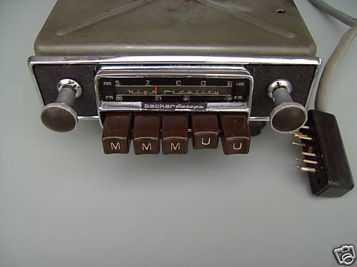

Tem plastikovej humus bych tam vůbec nedával ,seženˇraději něco stylovýho a do tý doby tam nech Blaupunkta,tak co je to za auto ,jakej rok?
Třeba nějakýho Beckera ,aby to hrálo a přitom to nevypadalo blbě ,žádnou hifishow s tim stejně bělat nebudeš když je to do veterána.......
foto k příspěvku  od trueno
