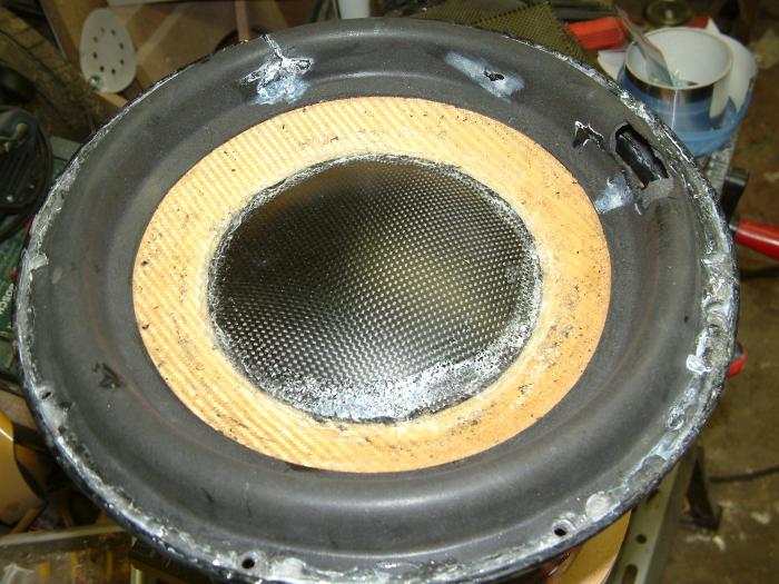

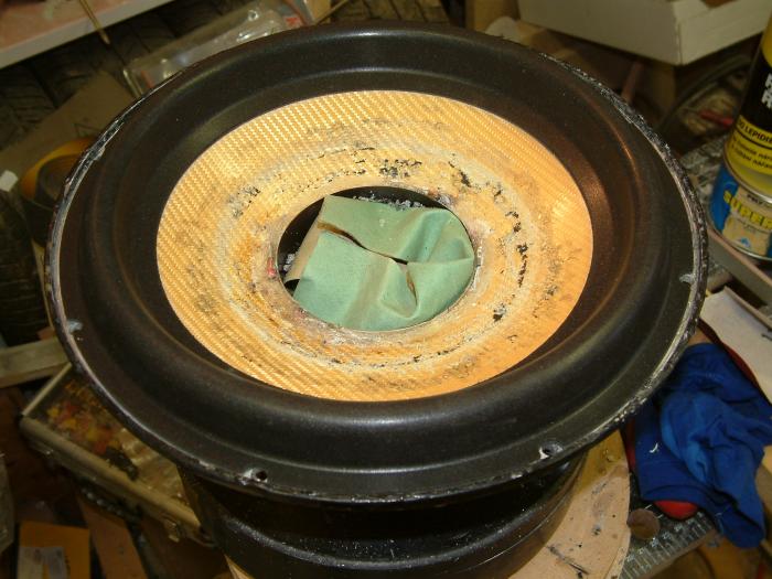

Co dělat když praskne závěs na wooferu? Menší prasklinu zalepit ale to je jendočasný řešení:-) Ale když se stane větší nehoda musí se celej vyměnit.
hups nehoda:-)
foto k příspěvku  od petis

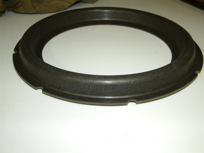

o 13.09.2009, 16:20 | petis
a tady je novej foam surround:-)

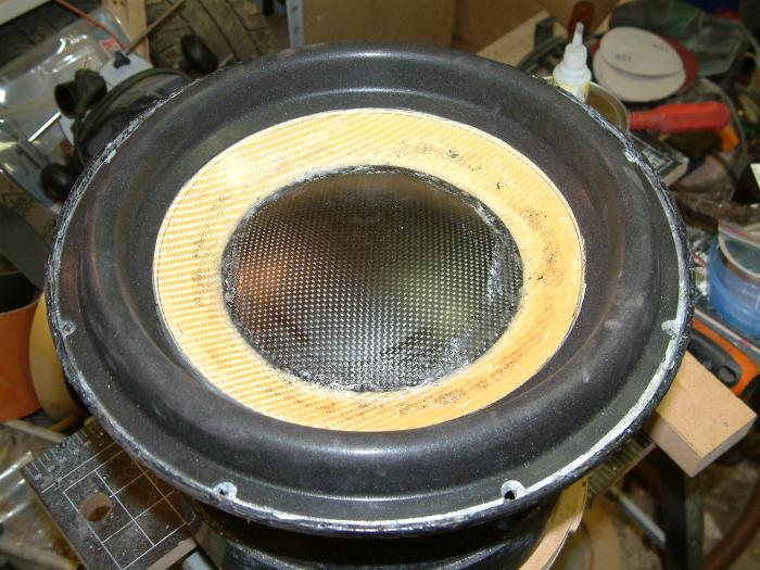

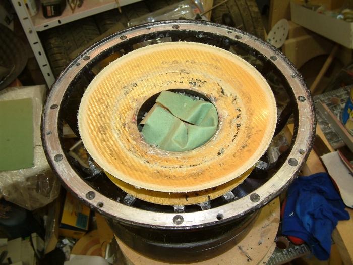

o 13.09.2009, 16:21 | petis | Upraveno: 2009-09-13 16:26:29
starej záves odřízjout a příde to nejtěší:-) očistit koš a membránu od zbytku lepidla a závesu

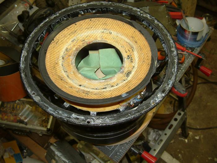

o 13.09.2009, 16:22 | petis
byla to pakárna ale je to čistý:-)

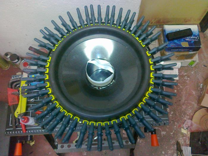

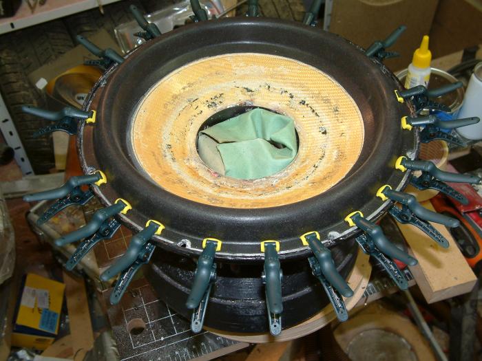

o 13.09.2009, 16:25 | petis
na přilepení jsem použil chemopren extreme. starej záves sním byl přilepenej taky a drželo to. Tady už s přilepeným závesem ke koši

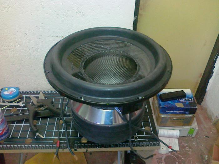

o 13.09.2009, 16:27 | petis
a hotovo s CF dustcap. Nechám to proschnout a zejtra bude test.
