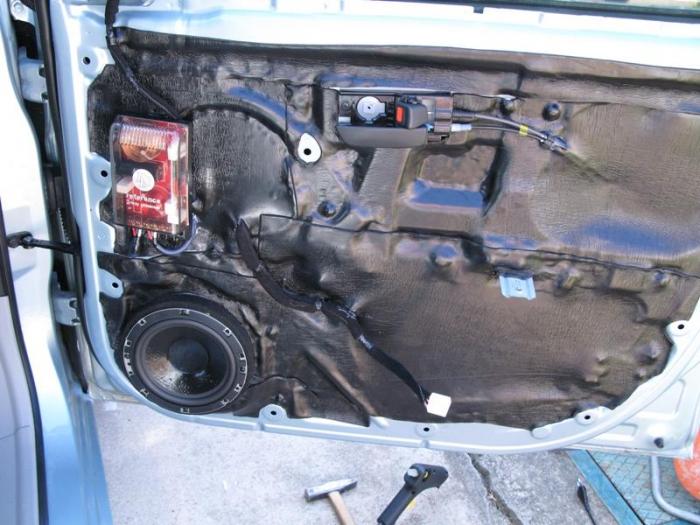

Nejake foto:

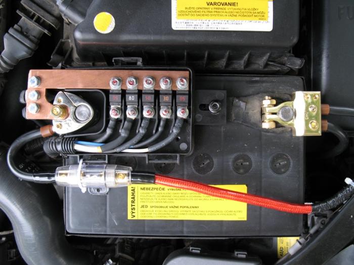

Napajanie, bolo nutne prerobit celu zbernicu, pouzita meď 50x5, 20x5.
foto k příspěvku  od DanyII

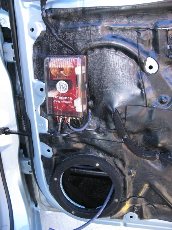

o 10.09.2009, 09:42 | DanyII

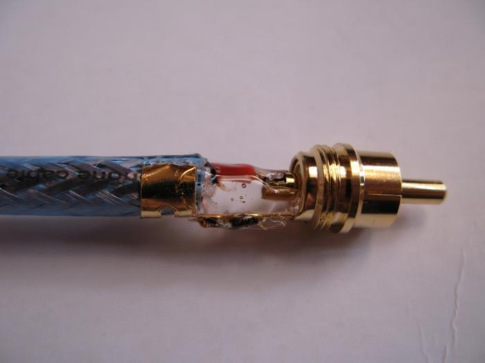

o 10.09.2009, 09:43 | DanyII

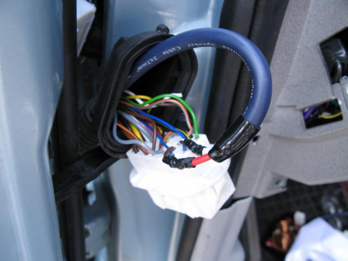

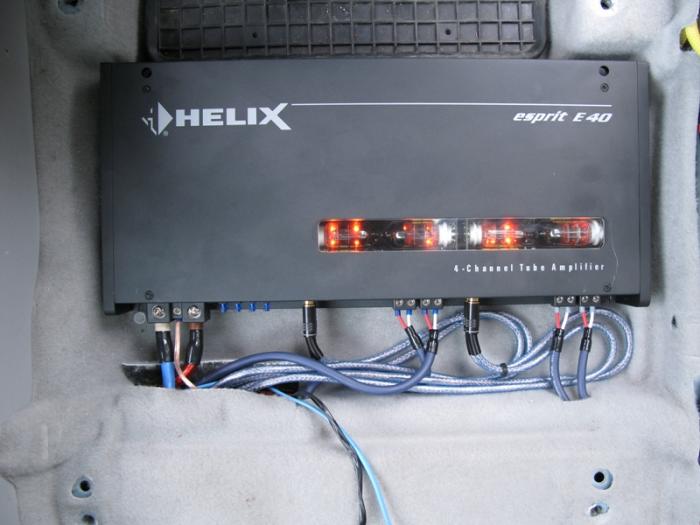

o 10.09.2009, 09:44 | DanyII
Repro kabel bolo nutne zapojit na povodny konektor, kedze nebol priestor na pretiahnutie kabla v kuse
