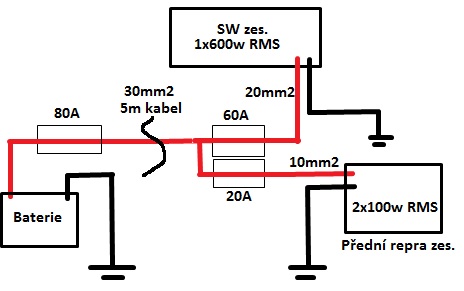

Takhle by to mělo podle mě vypadat aby to bylo fakt jako hezky podle pravidel a podle rozumu.Jde mi o to jestli tu 60Amp pojistku bych mohl vynechat a s tím 30mm2 jít až do zesilovače.Waaa prostě ta 30mm2 je málo a chce to 50mm2 že jo? néééééééé :-(

osobne bych k te 30 pritah jeste mrnavou 10 - 16 -20, dle potreb zesiku :o)) nebudes resit distribucak a dalsi pojistky :o) .. jen pojistkove pouzdro vepredu u baterky
o 09.09.2009, 11:51 | mourl
Clown nad tím jsem také přemýšlel.K baterce koupit hezké dvojité pouzdro a bylo by..asi to tak nakonec udělám.Ta 10-16mm2 nebude tak drahá.Tak teda asi dík :-)
o 09.09.2009, 11:57 | Frenkie
ta 30tka ti staci a udelaj to jak to mas nakreslene. nebot na 60A pojistku staci v pohode 10 - 25qmm kabel, dle kvality kabelu(myslena ta 10qmm)
