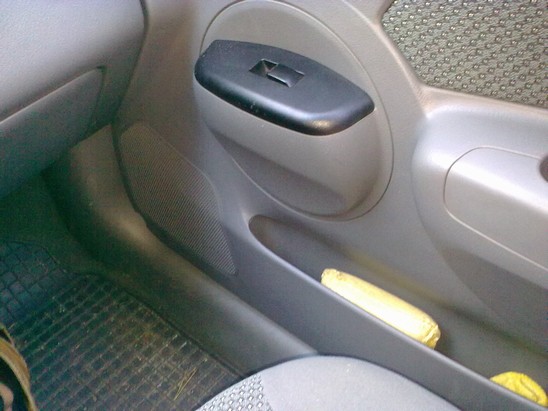

Ahoj rádebych požádal o pomoc aspon teoretickou.. při stavbě a návrhu provedeni doorboardu na me autičko budu tam dávat 16" kompa teď tam sou 13" papiraky od výroby ještě ale nevím zda vyhibku dam za tapecirunk nebo na... vejšky pujdou určitě do trojuhelníku ale otěch až později teď prosím zkuste poradit co a jak s laminatováním mám už nake male zkušenosti ale stále tam sou jisté mezery ktere bych rád chtěl vyplnit..tak pište vaše zkušenosti a rady moc děkuji...
p.s chtěl bych co možna nejmín poškodit originalní tapecirunk...

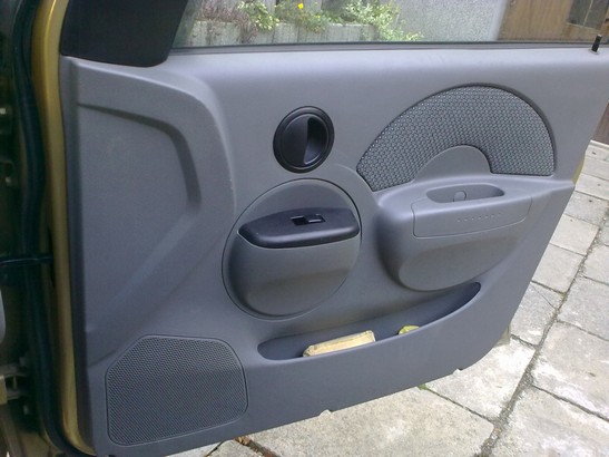

ještě jeden pohled se zavřenými dveřmi

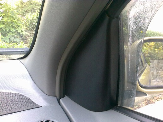

a trojuhelníček naposled

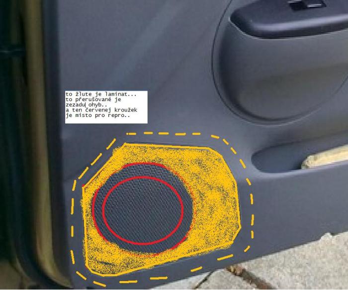

Tak asi tak ějak bych si to představoval je to jen narychlo orientačně...v photoshopu se mi to nechtelo dělat :)

o 08.09.2009, 20:22 | Petura
a co pod tu mřížku dát jen kroužek z MDFky na 16,5cm repro? takhle jsem to měl v mazdě i v civicu
žádný řezání nebo velké upravování tapecu se nekonalo

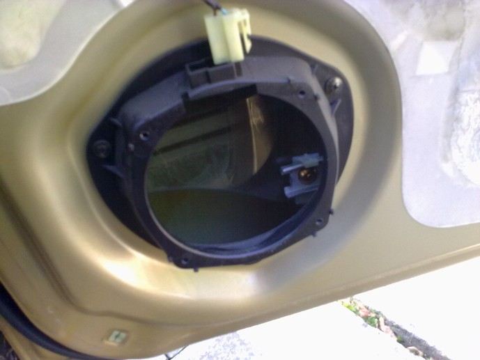

jj asi to tak udělam puvodni repraček je asik 10" s montažní hloubkou 42mm ja budu dávat 16" a montažní hloubku podle meho měření mužu použít do 9cm.. takže místa hafo bych řekl.. přidavám fotku upevnění origo repra..
foto k příspěvku  od paja truhlik
o 09.09.2009, 12:27 | luda551
zmer to jeste jednou se stahlím okynkem,já mel drive taky 8cm a kdyz jsem stahnul okno tak tam bylo jen 5cm, tak nemuzu okno stahnou uplne:-)uz bych se mohl taky pustit do tech DB:D
o 09.09.2009, 12:30 | paja truhlik
jeto tak změřeno ;),a je ktomu připočtena mezera od tapecirunku po okraj teho cerneho ramku..ktera cini 5 cm ten ramek po listu od skla ma 4,5cm ted ještě vybrat ty spravny kompa za dobrou cenu..

o 11.09.2009, 10:49 | Petura
tak ten černej bazmek pryč, do toho vytvarovat "kroužek" v tomto případě patvar na repro 16,5 cm a mělo by se to vejít

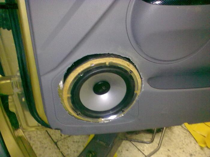

TAk sem tu dopadlo to nakonec takto.. takže nutna oprava laminatu.. ještě to vytahnu kousek pomoci mdf krouzku... zbytek chci do laminatovat, postup bych už věděl celkem.. ale co nevím je jaký matroš zvolit!! nikdo nechce nebo říka že neví.. chjo.. až na pár vyjímek..
o 13.10.2009, 20:53 | Máchal 80
To je uplná "jáma prdelowa" do toho čalounění sakra:-)
to jsi tu díru dělal nějakou trhavinou neee?
K dotazu:normálně ten tapec polep v místě kde máš tu žlutou na tom náčrtku,na to si udělej dvě vrstvy netkanýho lamina,pak to pěkně obřízni do požadovanáho tvaru co máš žlutě,ať to vypadá jak tvar původní mřížky a maš spodek dorboardu,když to budeš chtít udělat jednoduše,poblej to montážkou a pak přelaminuj a je to:-)pochopitelně tu pěnu na ten spodní laminát..
o 13.10.2009, 21:04 | paja truhlik
jj takhle sem to chtěl... prostě steho udělat taku pokličku stím že bude uprostřed origoč mřižka na repro.. ale jakou tu tkaninu?? co je to ta netkana?? to je ta hodne strapata?? vata?? nebo je to to rouno?? a jakou gramaz?? jinak sem nemel poruce ani pilu a ni zadnej ostrej nuz tak sem to fikl mini bruskou s reznym kotouckem neboj ještě to dočistím..

tak u havla mi doporučily toto.Doporučujeme Vám sílu cca 3 mm. Laminát o síle 3 mm vytvoříte ze 3 vrstev skelné rohože práškové 450 g/m2 polyesterovou pryskyřici H 834,HAVEL perox 1 tak asi takto..co vy nato?!!
o 14.10.2009, 20:41 | paja truhlik
lidi pomoc.. jak zamezit tomu abych neměl mokre ty kroužky a repro... sem to včil vytahl a magnet byl trošek od deště a kroužky ze spodni strany mokre... .. včil jsem dodělal dalši kroužek takže pujdou ještě trochu ven ze dveři a dělam na kritu... a navíc sem kroužky střikl bezbarvym lakem.. sssssnad to pomuze proti nasaknuti vode ale jak se to resi?? aby tam ta voda nebyla?? jak se tam dotala?? je mozne ze poskle?? nejak??
