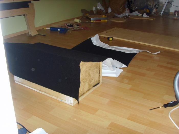

Nemáte nějaké rychlé jednoduché rady, jak tu bednu očalounit??? Mám to lepit všechno "naráz", nebo si mám koberec nějak rozstříhat???
Dík moc...

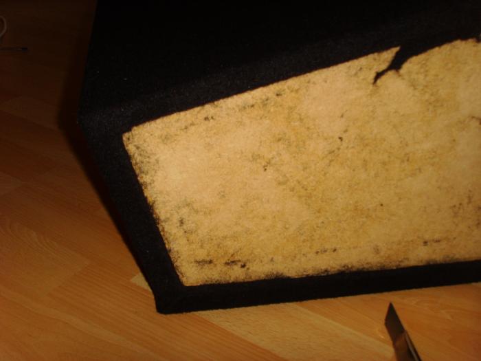

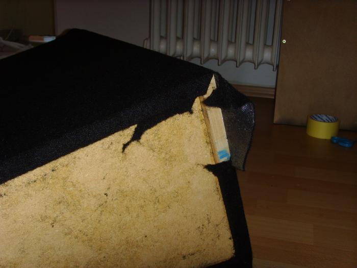

o 09.09.2009, 13:24 | D-door
koukej
foto k příspěvku  od D-door

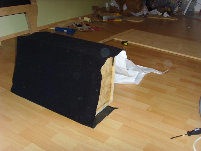

o 09.09.2009, 13:25 | D-door

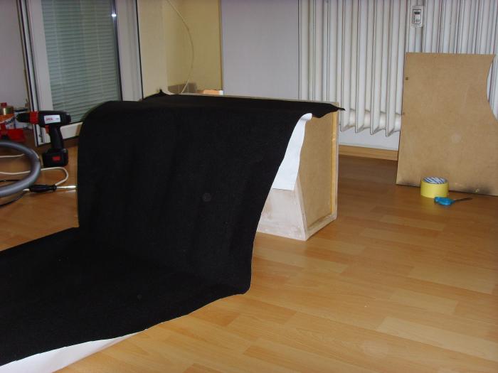

o 09.09.2009, 13:26 | D-door

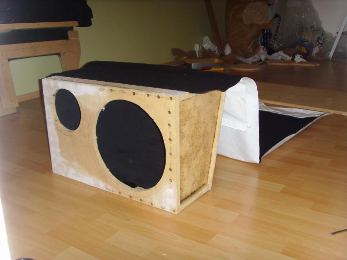

o 09.09.2009, 13:27 | D-door
o 09.09.2009, 13:28 | D-door
o 09.09.2009, 13:29 | D-door

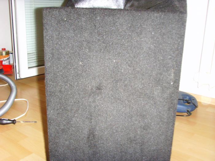

Ze spodu to urezes a nic nejde videt koukej

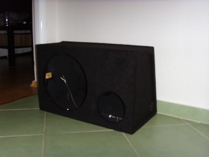

o 09.09.2009, 13:31 | D-door
No a sup do auta:o)Dela se to dobre samolepici koberec.
o 09.09.2009, 15:27 | Radeggast
D-door: Díkec za foto... Udělám to tak, jak jsi to dělal ty, to vypadá nejjednodušeji... Budu mít ale problém s boční stěnou, jelikož hrany nemám "vysunuté" a bok je jedna rovina... Jakej postup byste na to doporučili???
o 09.09.2009, 22:42 | D-door
Tak jak se sklada krabice,tak to i potahni.Hlavne pomalu:o)
