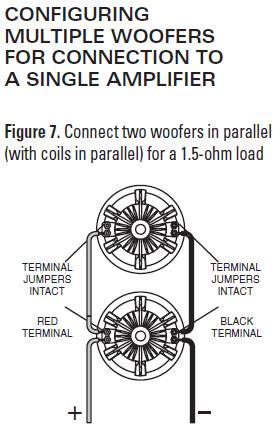

muzes zapojit klidne na 12ohmu zesilovaci se nic nestane:-),ale vykon nebude. zapojil bych to 1,5ohmu tj spolecne jako je na obrazku s rozdilem impendace wooferu:-)

Takže v podstatě jako tady: To udává přímo JBL v manuálu k těm SW.
