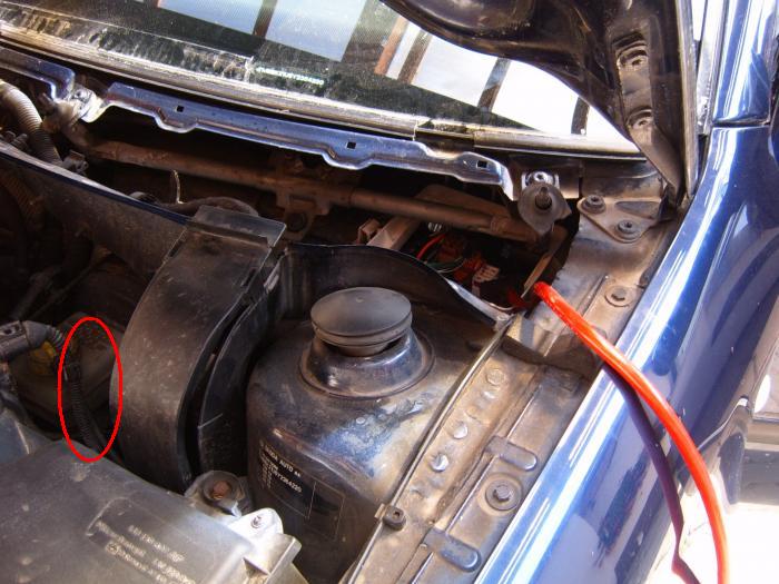

ahoj mam oktavku a jen sem tka koukal a nevidel sem pruchodku od baterky do auta nevíte nekdo kde je?díky
o 26.08.2009, 17:05 | foxos
je v motoru za sáním viz. foto a u řidiče ti to vyjede za spojkovym pedálem

přesně jak píše foxos, a protáhnutí kabelu do kabiny je otázka pár minut...

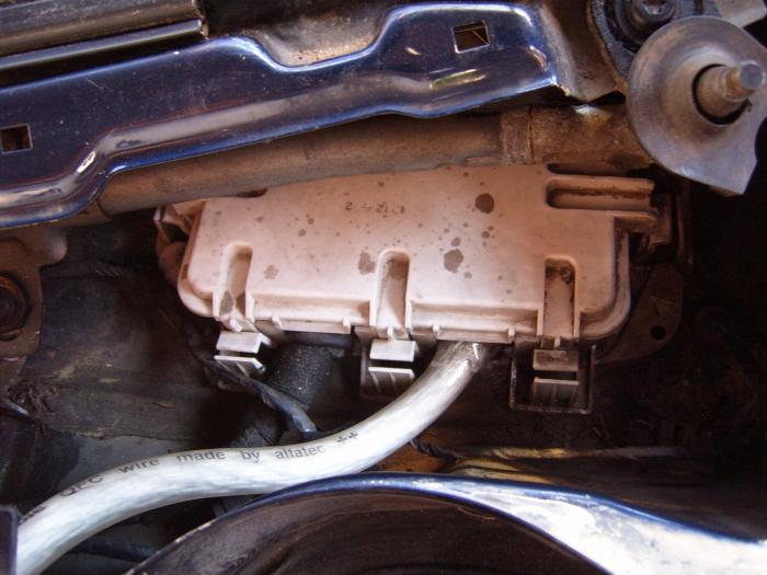

sundat stěrače, pak ten plast pod sklem a mášto :-)

podle mě je zbytečný sundavat plsat pod oknem jde to i bez něj a pak už je to pohoda

Jako foxos.Jednoduchy a rychly zpusob protazeni kabelu.Pouzit tu pruchodku a hotovka.

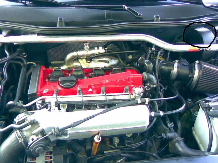

tady za tim (jak je ten kroužek domalovanej) je docela velká průchodka - bez problémů projde 50tka kabel neni potřeba nic sundavat, jen kousek gumy
PS: sorry za půjčení místního fota...

Presne ako je na poslednej fotke je hlavny kablovy zvazok do auta a vojde tam kludne ak 50 kabel.
o 27.08.2009, 09:35 | svity01

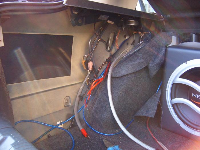

viz poslední fotka: měl jsem to tudyma taky. Ale chci se zeptat kudy ste to pak vedli dál v autě?
o 27.08.2009, 11:15 | sonyk02
normálně podél prahu až do kufru na tom už nic není.
podívej se na ten link co jsem dával výše, je to tam celé nafocené a popsané.
