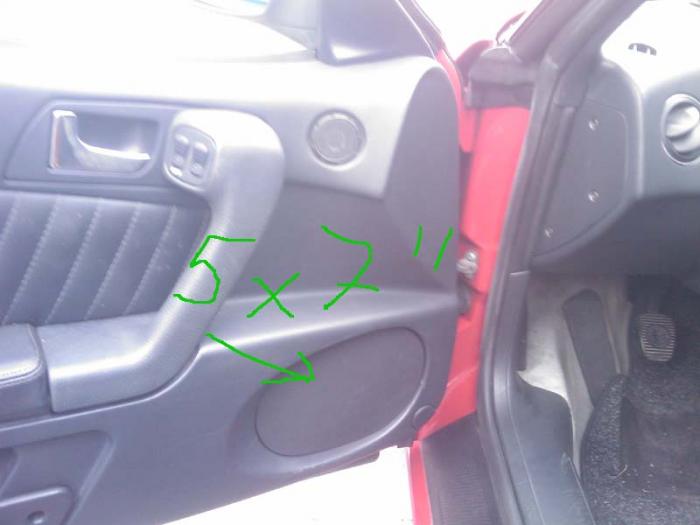

Repro - omezeni je na 5x7" u prednich, vyskace zvlast. viz odkaz: [ Link ]

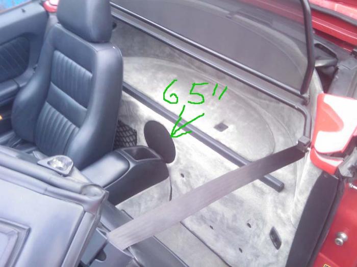

Sub - puvodne je za prednima sedackama jeden reproduktor 6,5", chtel bych ho zamenit za sub. viz tento odkaz: [ Link ]
Zesiky - to je otazka, samozrejme ze u subu je potreba, u prednich by to urcite bylo taky lepsi. Kabelaz nebudu protahovat znova, ale budu tahnout cinche za sedacky, kde je baterka a kde bude zesik a sub. Odtud se potahnou kabely zpet k radiu, kde se napoji na stavajici rozvod k reprakum (nutno zachovat puvodni kabelaz). Po prechodu do dveri se pomoci vyhybky kable odvedou k stredobasu a vyskaci...
Takze dotaz zni, je to v pohode a co byste na instalaci vytkly a dale jaky zesik/y pouzit. Jo a jedna se o AR spider 916 bez strechy, tudis je pri jizde slyset vetsi hluk (myslim ze netreba tlumit)...

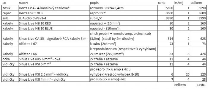

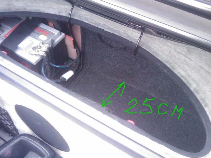

po dlouhosahlem badani jsem dospej k jakez takemu zaveru. Ke konci vyberu byl nejvetsi problem velikost zesilovace, protoze prostor kam sem chtel zesik umistit je jen 25cm siroky. Kabelaz budu tahat znova (do cehos se mi moc nechce), ale nejak si poradim. Bohuzel 6,5" je max co tam dam bez rezani a vrtani. Kufr vzadu je take maly, a kdyz uz nekam jedu, tak je nacpany k prasknuti, tudis tam nic dat nemuzu. Do dalsiho prispevku napisu komponenty... Zesik je na repro i sub
o 21.08.2009, 17:06 | crashta
slibene komponenty... Jeste otazka. Mam davat pojistku, kdyz baterku mam pul metru vedle??

do podlahy?? Pod podlahou vede vyfukove potrubi, ktere znacne topi (cca 50km beznou rychlosti znamena, ze vino ulozene v kufru, ktere predtim bylo v lednici, ma cca 60°C. Co by to asi udelalo se zesikem atd... Za ty sedacky (tam je taky takovy maly kufr) dam prave zesik a sub, zbytek vyplni baterka a potrebny vzduch - pro sub. Proto tato kombinace. Dale urcite nechci vrtat do prepazky mezi kufrem a prostorem pro cestujici.

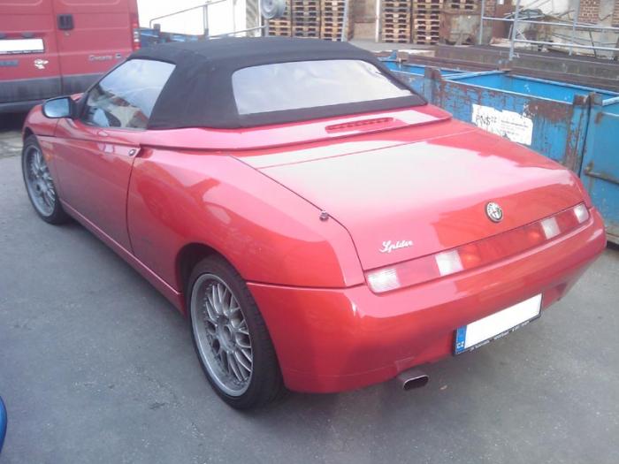

o 21.08.2009, 18:22 | crashta
celek - pod kufrem jsou dva tlumice vyfuku a ty slusne topjej

vedle tý baterky by se možná nějaká tuba s 20cm subwooferem vešel ne?ještě mě napadá udělat díru v tom jakoby krytu,ale řezat nic nechceš...:)jinak co to má za motor?výkon?

Vybraný zesilovač je dle mého na uvedený subwoofer slabý. Napájecí kabel bude mít max. 1m a stačí těch 10qmm. Pojistka na kabelu jistí kabel a tudíž její velikost vychází z jeho průřezu a nijak nesouvisí s velikostí pojistek na zesilovači. Místo krouceného kabelu Alfatec zvol spíše Neotech ( Narazil jsem u Alfatecu na různě kvalitní provedení izolace. Jedna várka OK, u druhé byly všechny 3 izolace jakoby zalité do sebe a při pokusu o odizolování se trhaly současně ). Pokud to jde, zvolil bych subwoofer 10" a udělal pro něj ozvučnici ( laminát/MDF ) aby se vešel do prostoru u baterie a hrál ven otvorem pro původní repro.

zesik ma 190w v mustku, sice u subu JL audio uvadej 250w. Tak schvalne co znamena popisek viz obr.
EDIT: navic ta dira co vede do "kufru" je tak male, ze tam nicmoc neprojde. Ten rozmer na obrazku vyse je rozmer podlahy kufru, tudis kryt bude mit priblizne stejny rozmer (cca 25cm na sirku, na krajich se zuzujicich)
o 23.08.2009, 17:56 | crashta
Este me tedy zajima jedna vec, jakou tedy tam mam dat pojistku? Kabely tedy pouziju jiny. Dik...
o 23.08.2009, 20:03 | hifim@ni@k
Maximální pojistka pro 10qmm kabel je 60A. Pokud to JL někdo měl ať poreferuje, ale dal bych mu tak min. 350W RMS.

Kvalitní středobas potřebuje klidně 200W RMS. Na subwoofer bude 190W málo, toť můj názor. Vybral bych 4k se 100W RMS na kanál. Mrkni třeba na MB Quart DSC 4125.
o 24.08.2009, 20:43 | crashta
Ten MB Quart se nevejde... A co tohle????
