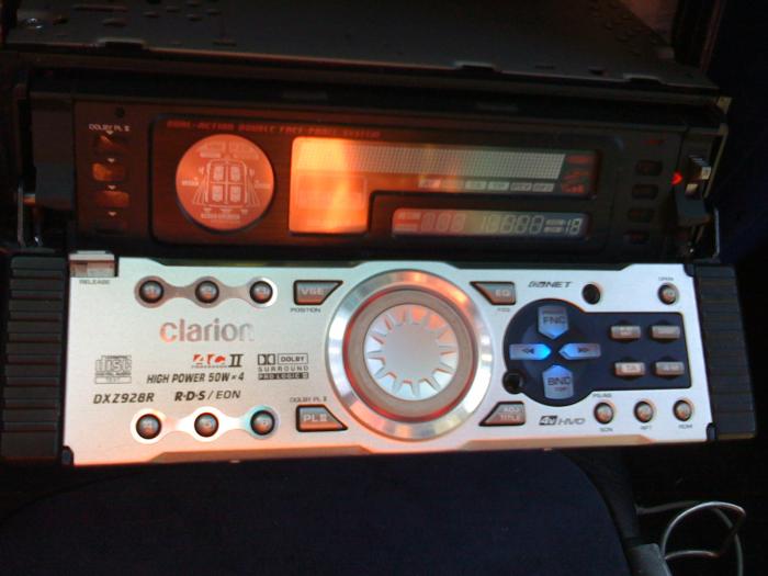

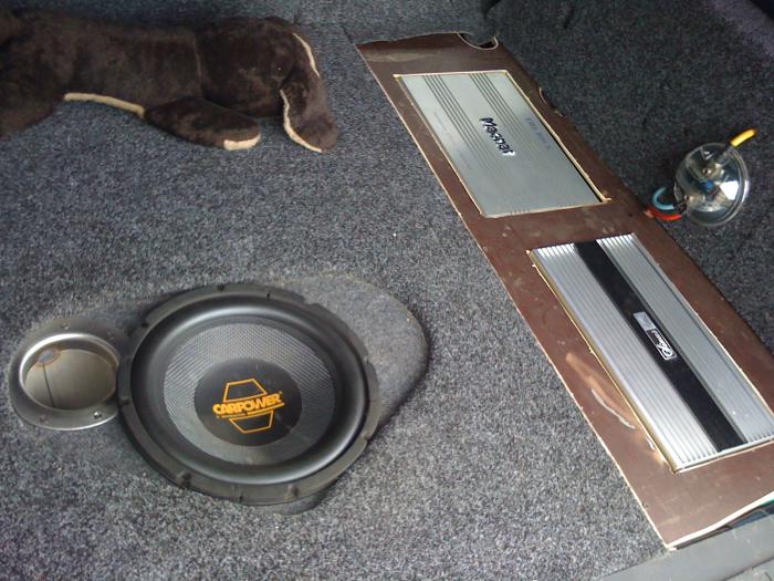

pls poradte kdo koho neco napadne prosel sem na foru snad vsechny prispevky o piskani a ruseni radia a zadna rada nepomohla. Mam ford scorpio mk2 combi radio
clarion dxz 928r kupovane tady na foru z ktereho jdou jenom signaly pres nove kupovane signaly [ Link ]
do zesilovacu na kompa magnat rock a na subw. sinuslive1500 napajeni je reseno jednou 35mm2 zemneni na karoserii .Vsechny prechody konektory aspoje jsem prosel a neni mi to nic platne ...
radio uz po zapnuti lupne ze vsech reproduktoru do zvuku pronika jak cinost mechaniky cd tak tlacitek a samozdrejme i alternator ktery je cca mesic po kopletni repasi ?? k radiu jsem natahal komplet nove napajeni a nepomohlo to je zajimave ze kdyz hraju z iphonu primo do zesilovacu tak nic zadnej ruch a piskani i kdyz je iphon na nabijecce

o 06.08.2009, 20:09 | MiniMike
zkusil bych vymenit radio....
o 06.08.2009, 20:10 | hifim@ni@k
Co vyměnit signálové kabely ? Pokud hraješ přímo přes zesilovač a nedělá to, tak to vypadá na ně. Zkus jiné natáhnout mimo auto. Kudy je máš vedené ?
o 06.08.2009, 20:26 | bastr
No signaly sem kupoval nove a zkouseno jenom prostredkem auta pres sedacky a stejne zadna zmena
o 06.08.2009, 20:42 | Luke-Jeep
nechcu bejt špatnej prorok, ale řekl bych že to bude radiem... U velmi starejch multimedii od Clarionu mi to zacalo delat taky... ja jsem vymenil radio a bylo to v poho... oprava zatim nevim - budu resit prez podzim
o 06.08.2009, 20:57 | bastr
Radia sem mel cca tri vcetne 2din no name pio.. A chtel sem old school plus dvd a zatim vsechno zvuk stejnej ruseni piskani takze radieem to asi nebude

o 07.08.2009, 08:50 | Bucci
to "lupnutí" dělaj všechny bedny tzn. předky/zadky i woofer? nebo jenom předky/zadky -> stejnej problém mi odstranil Pavel_528 opravou několika studeňáků + další opravou zesíku...
... to vazbení... kostru máš od baterky? pokud ne zkoušel si tahnout od baterky? špatná kostra... kdysi dávno v době těsně před Flinstoneovské jsem ve Fiátku Uno měl stejnej problém... tenkrát vyřešeno kostrou přímo od baterky

Jinak co napajeni radia ? Origo ISO ? Nezkoušel jsi natahnout si treba alespon docasne vlastni + a kostru ?
Napada me jestli tam nemuze byt u radia treba spatna kostra.
Nebo co treba vyzkouset takovou tu odrusovaci krabicku na signaly ?
Neco ve stylu tohohle [ Link ]
o 08.08.2009, 11:12 | endru.ondra
skus udělat novou kostru taky v autě, u starších bejvá na hovno a i u toho rádio by to bylo lepší než měnit celí
o 08.08.2009, 11:19 | bastr
kostra vcetne napajeni k radiu natazena extra od baterkya zadna zmena radii jsem zkousel taky vice kousku jako sem zkousel vic signal.. kabelu a odrusovace sem zkousel samo taky a bezezmeny....

me napadlo jediny ze to proste nekde dela nejakou smycku pres napajeni bud plus a nebo minus a kdyz tam je iphon tak to proste odpada jelikoz to neni propojeny s kostrou auta ???
o 08.08.2009, 14:33 | bastr
jinak ohryzek mam klasika redukce jack jack a jack cinch rozdvojeni cinch signal kabel zesilovac
o 08.08.2009, 17:02 | bastr
tak po dnesnim skouseni sem prisel na to z easi nejpravdepodobnejsi bude zavada v radiu propojil sem radio a zesilovace signalama a postupne u radia rozpojovalje zajimaci ze az pri poslednim propojenym cinchi prestalo ruseni ?????
