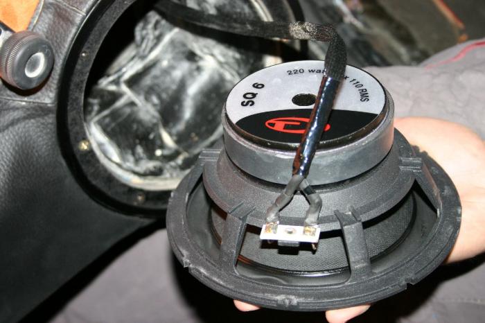

HU _88rs
stredy _tecSQ6
vysky _tecSQ25k

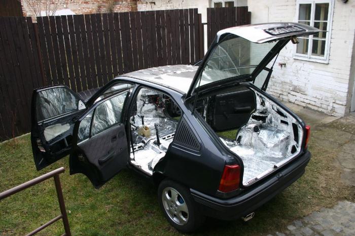

o 06.08.2009, 02:02 | swep
opel kadett, akusticky neni idealni ale nic lepsiho sem tenkrat nesehnal :)
foto k příspěvku  od swep
o 06.08.2009, 02:03 | swep

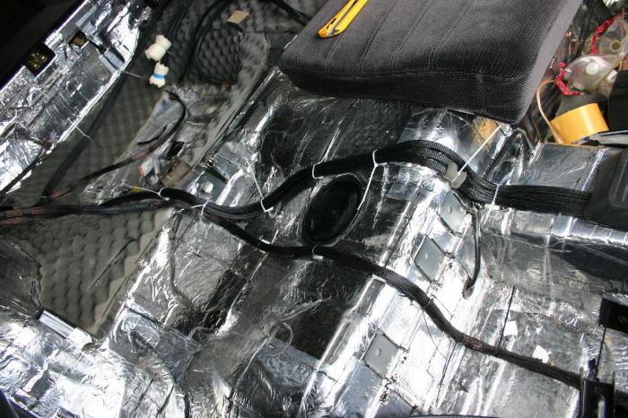

komplet vytlumeno vibraflex a dampit

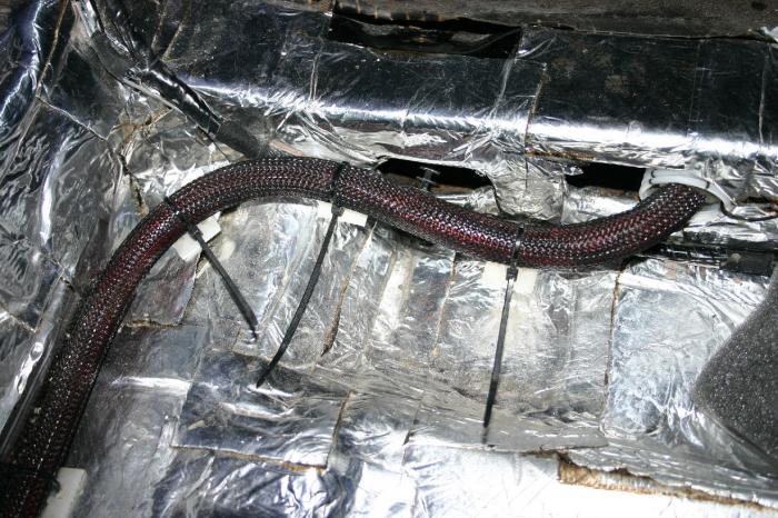

napajeni stinger 50qmm

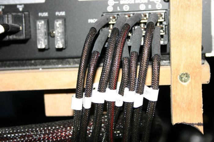

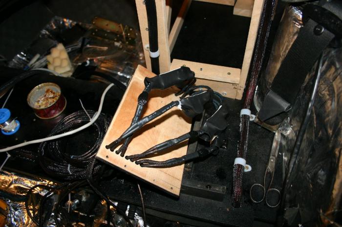

signaly a repro kabely
o 06.08.2009, 02:06 | swep

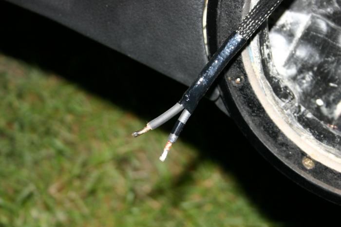

o 06.08.2009, 02:07 | swep

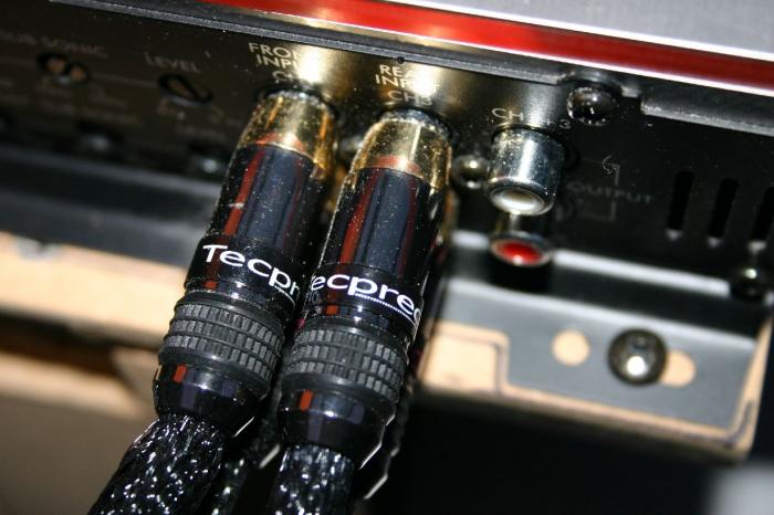

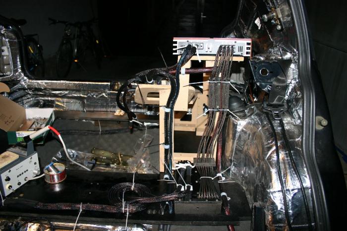

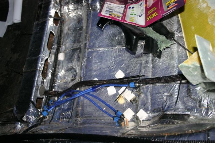

zakonceni kabelu

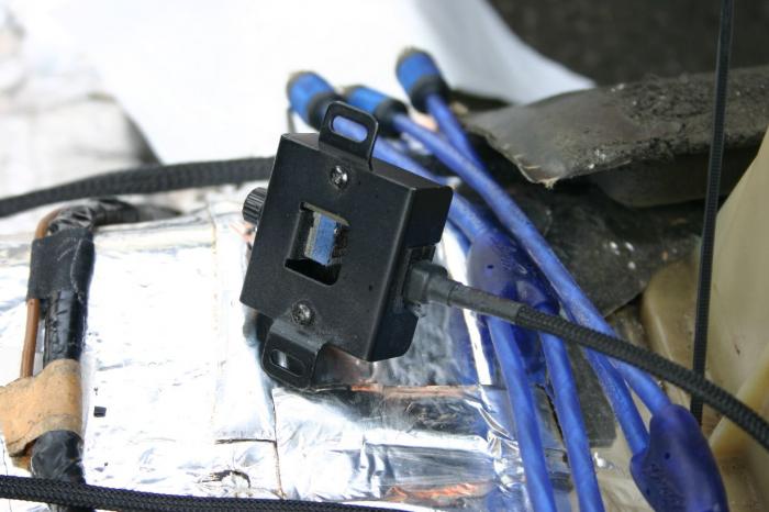

o 06.08.2009, 02:08 | swep
signaly

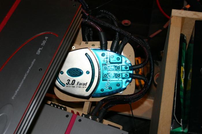

zakonceni u kapacitoru

vyhybky ktere uz jsou nyni pase, jelikoz sem presedlal jako vetsina na full aktiv a musim rict ze uz bych se zpet nevracel :)

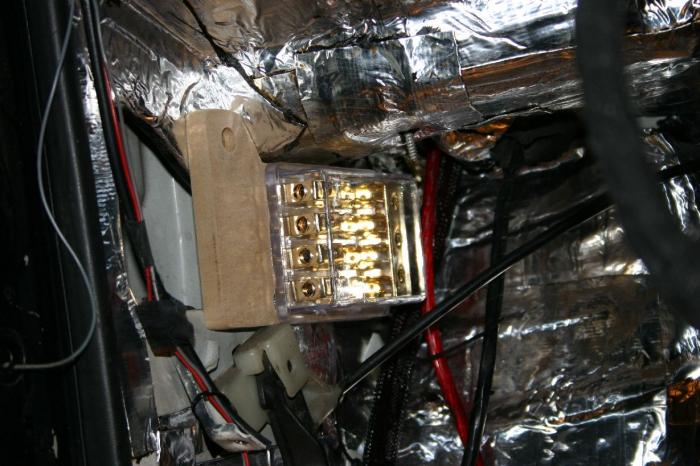

o 06.08.2009, 02:13 | swep

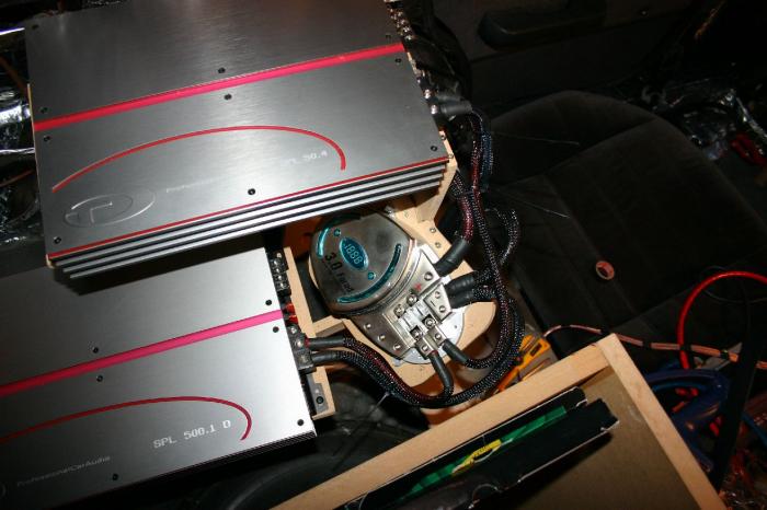

jeste distribucak mezi akumulatorem a radiem
o 06.08.2009, 02:14 | swep

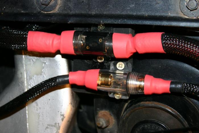

nakonec kabelaze dulezite pojistky, v planu mam dvojite pouzdro ale zatim takto

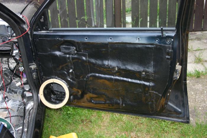

o 06.08.2009, 02:15 | swep

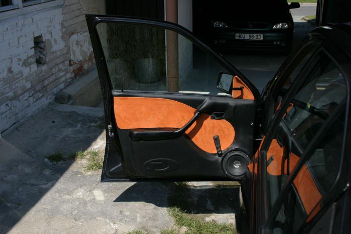

dvere vnejsi plech vytlumen vibrou 25 a 40
o 06.08.2009, 02:16 | swep

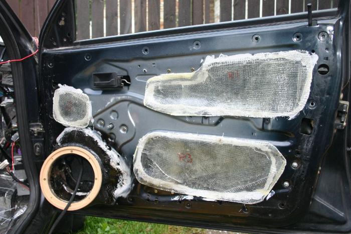

diry zalaminovany

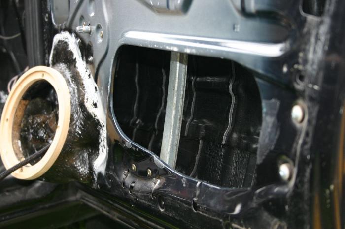

o 06.08.2009, 02:17 | swep

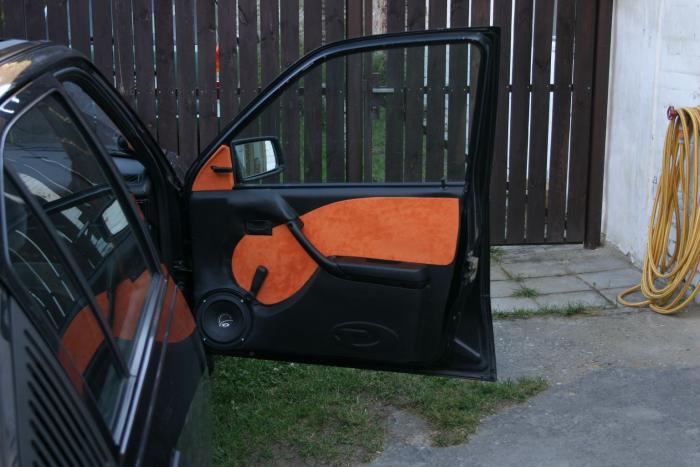

zatulumeno vibrou 40 na vnitrnim plechu, nebylo to nejstastnejsi reseni jelikoz to hodne nabylo do vysky a byl problem s tapecem

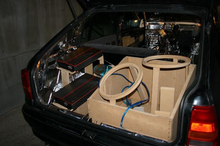

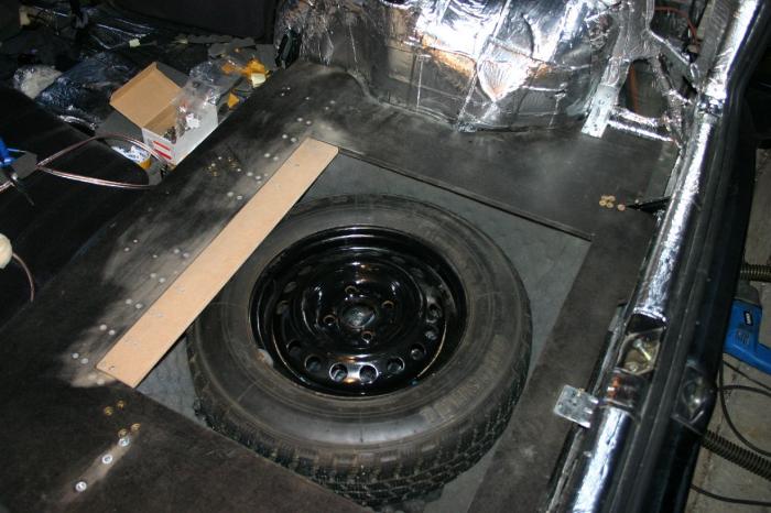

proporcni reseni kufru

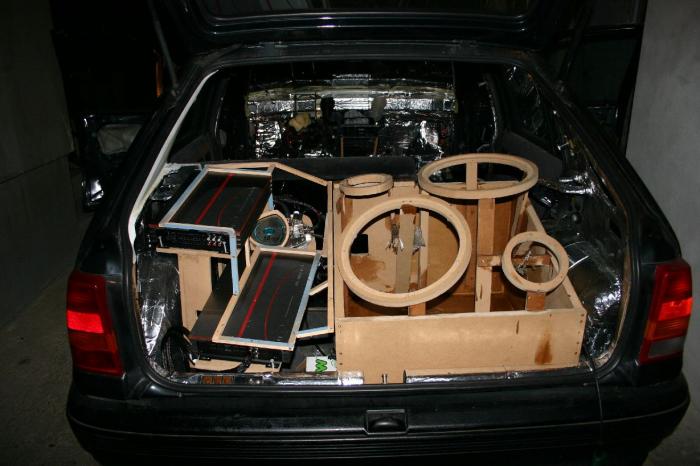

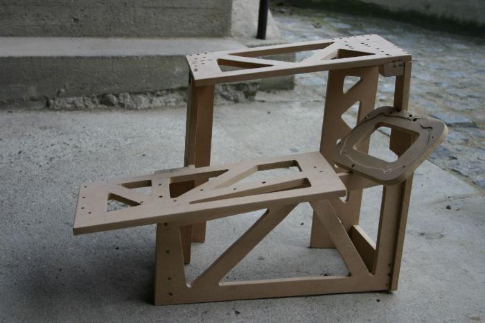

konstrukce pod zesilovace
o 06.08.2009, 02:19 | swep

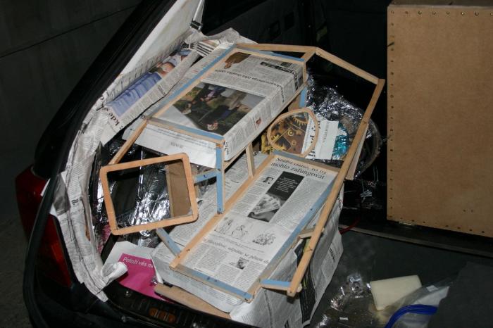

o 06.08.2009, 02:23 | swep

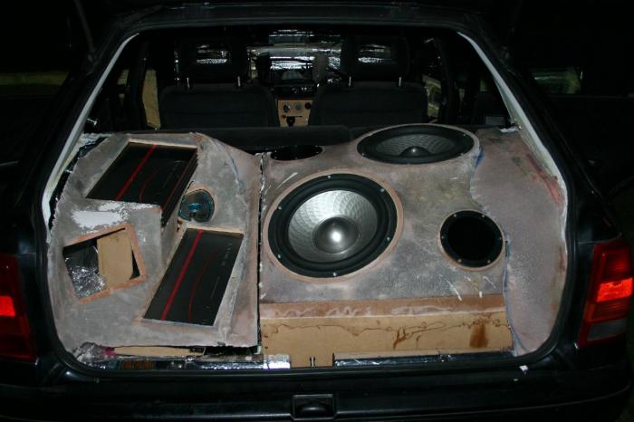

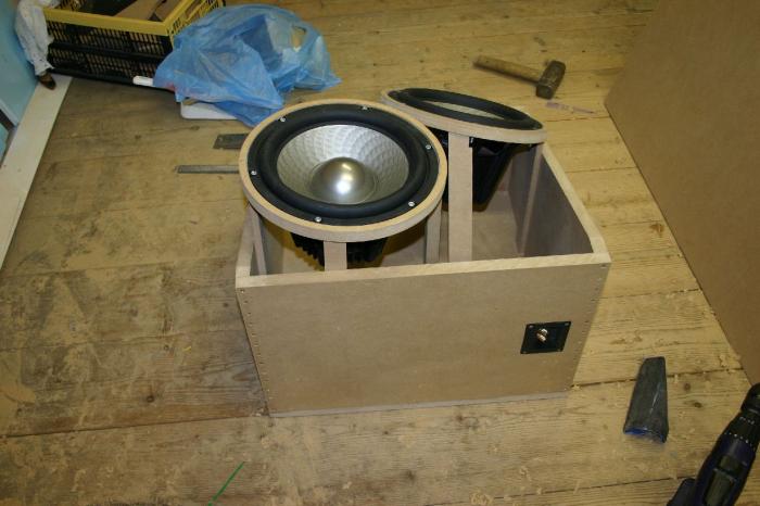

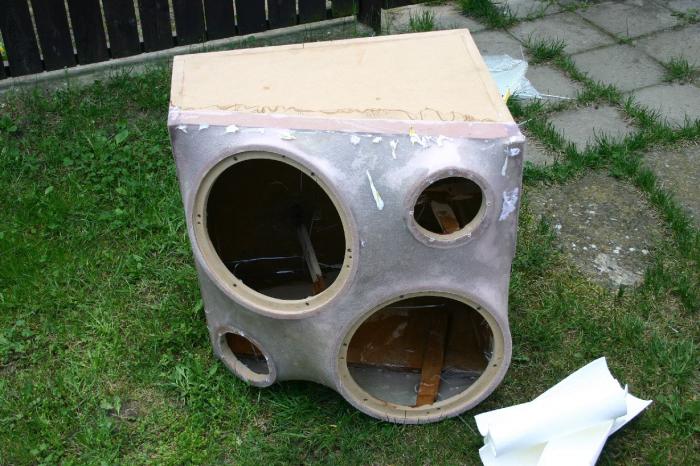

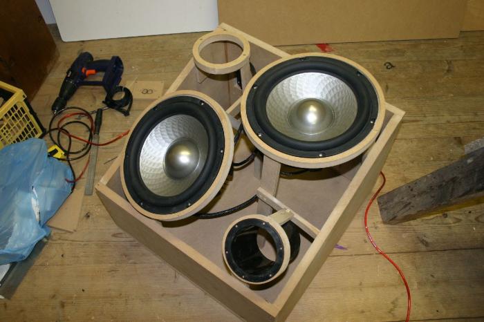

stavba ozvucnice
o 06.08.2009, 02:24 | swep
o 06.08.2009, 02:25 | swep

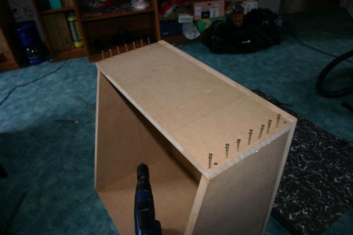

22mdf, laminat

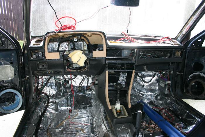

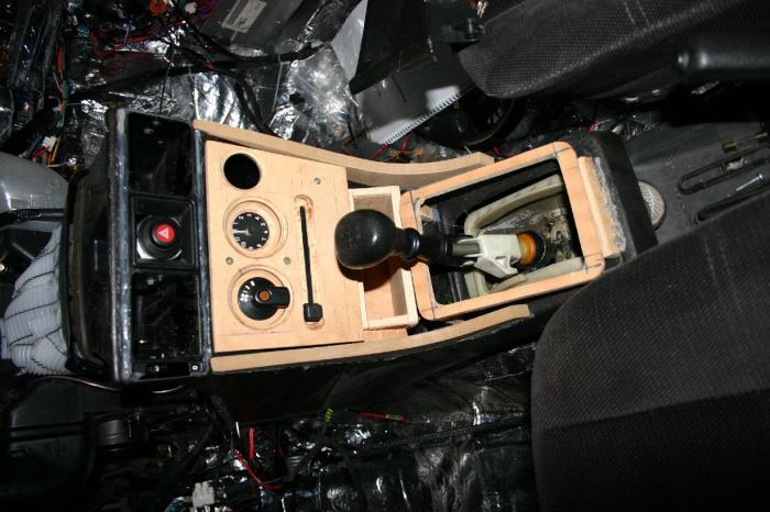

lehke zmeny na palubni desce

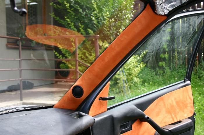

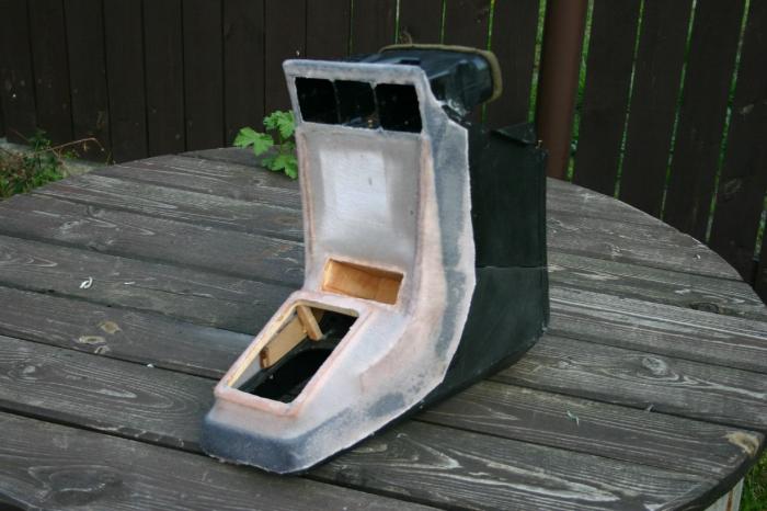

stredovy sloupek se musel modifikovat_finalni podobu stale nema

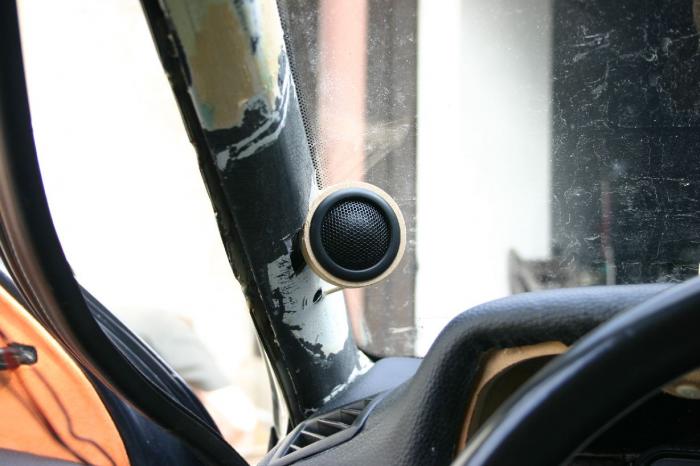

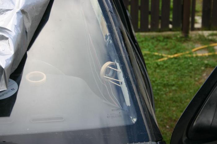

puvodni natoceni vysek sem po prvni soutezi musel predelat
o 06.08.2009, 02:30 | swep
a musim uznat ze to pomohlo

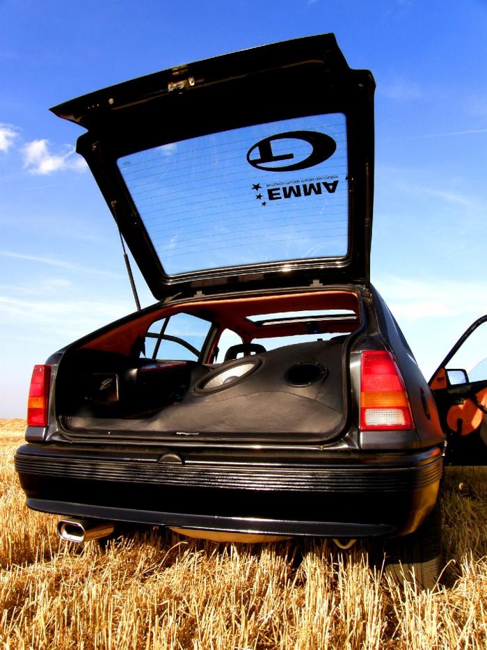

o 06.08.2009, 02:32 | swep

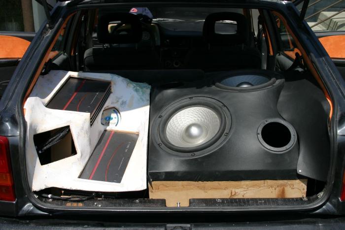

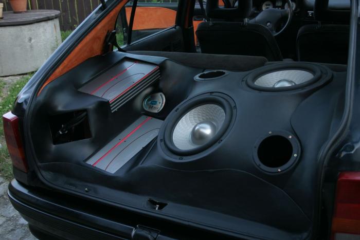

temer finalni podoba kufru, pravy kryt velde ozvucnice sem nakonec musel vyhodit a delat znova a kryt zesiku se musel taky upravit protoze diky teplotni roztaznosti materialu se hodne deformoval

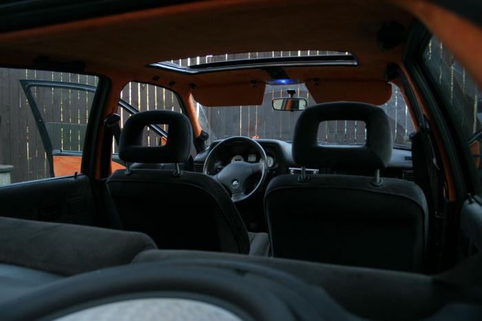

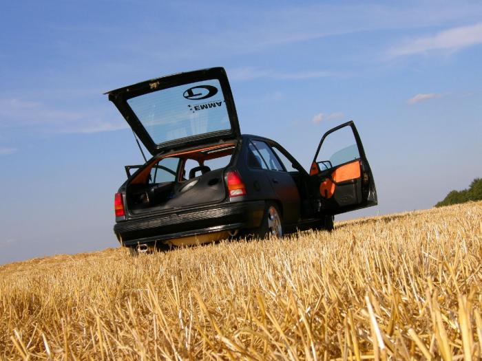

a finalni podoba, bohuzel fotky jsou tmavsi, ale planuju udelat nejake hezke az to bude komplet v cajku a vycistene :)
o 06.08.2009, 02:35 | swep

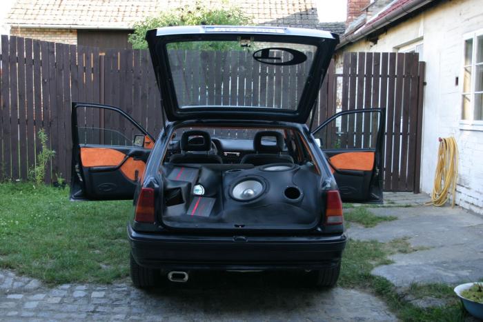

o 06.08.2009, 02:42 | swep
tak to je pro letosek vsechno, je to moje prvni takova "rozsahlejsi" prestavba, popravde krome zadnich tapecu ktere sou v planu jeste dodelat, je prekopany cely interier, exterier doznal jen nepatrne zmeny ale zustane vpodstate seriovy.

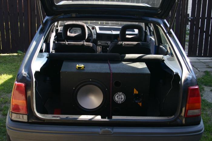

jeste pro predstavu hodim jednu fotku jak jsem pred 4 lety zacinal :)
PA box na radiu ktere snad ani nemelo nazev, ale tim si musel projit kazdy..
od toho ubehlo nekolik stovek hodin prace a mraky penez a ted muzu rict ze jsem zvukove spokojeny, je pravda ze to jeste nemam nalazene, tak jak bych si pral, ale to se snad casem taky podari :)

tady sou jeste ty slibene lepsi fotky
o 10.08.2009, 18:21 | swep
o 10.08.2009, 18:24 | swep

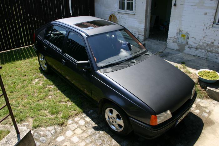

a jeste jedna kde je videt mala zmena na exterieru, z metalizy sem presedlal na matt ale jeste to neni hotove, chybi 5. vrata a narazniky jsou leskle
