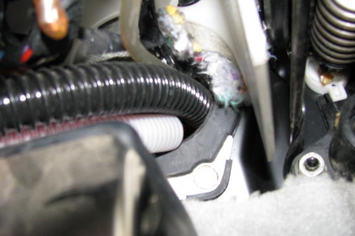

tou origo pruchodkou protahnes v pohode 50mm2 a 30mm2 napajeci kabel..vlastni zkusenost :-)

o 05.08.2009, 22:45 | Kapka (M)
tady mas fotku smerem z kabiny auta...50+30mm2
foto k příspěvku  od Kapka
