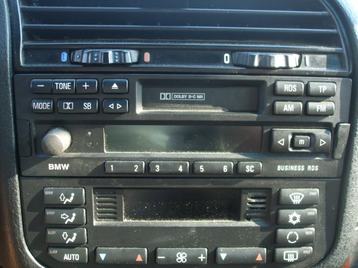

hod foto radia
zapojenich je vicero a radii taky...
o 03.08.2009, 10:10 | Pavel02
foto k příspěvku  od Pavel02
o 03.08.2009, 10:15 | Pavel02 | Upraveno: 2009-08-03 10:15:50
Rádio už jsem ven dostal. Ale narazil jsem vzadu na rádiu na jeden velký konektor, který je pevně spojen s rádem a obsolutně se mě nedaří jej odpojit. Foto nemám, auto ted odjelo na týden mimo. Do konektoru vedou všechny kabely, které k rádii vedou (mimo antény). No a jen co jsem se na ty kabely díval, tak jsou tam např 3 žluté (obvykle napájení) dva červené atd ..... takže by se velmi hodilo schéma zapojení toho konektoru.

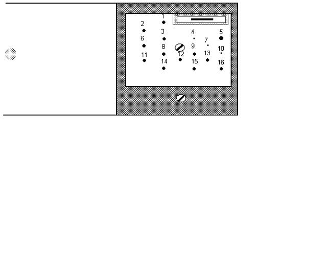

1 – reproduktor levý přední (+)2 - reproduktor pravý přední (+)3 - reproduktor levý zadní (+)4 – telefon 5 - +12V6 - reproduktor pravý zadní (+)7 - volný8 - reproduktor levý přední (-) 9 - +12V ze spínací skříňky10 – datový kabel11 - reproduktor pravý přední (-)12 - reproduktor levý zadní (-)13 – prosvětlení14 - reproduktor levý zadní (-)15 - zem16 – spínaných 12V pro autoanténu

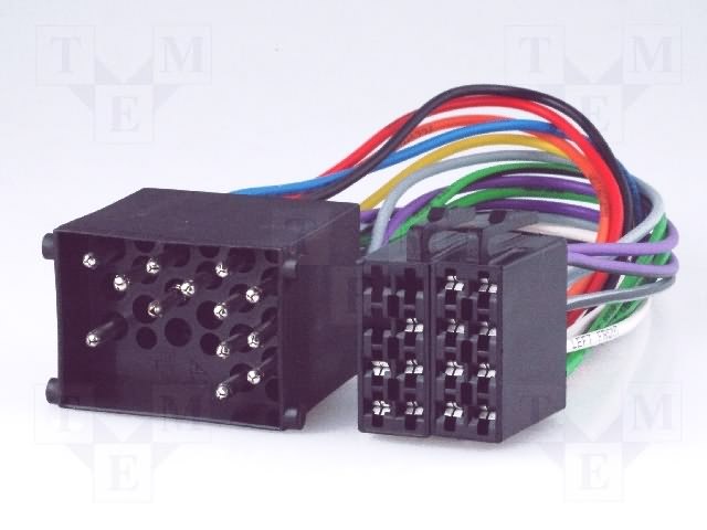

Pavle: a ještě jeden dotaz, existuje na tento orginální konektor redukce na ISO konektor? ja jsem našel jen od roku výroby 2001.
o 04.08.2009, 14:35 | Pavel 528
jasny,ze existuje,mam ho skladem
o 04.08.2009, 14:40 | Pavel 528
o 04.08.2009, 16:47 | Pavel02
Asi jsem to blbě napsal o) Myslel jsem redukci takovou, které by šla dát na původní kabelový svazek, a aby se nemusela ta origo svorkovnice dávat pryč a případně pak snadno vrátit původní orginál rádio.
o 04.08.2009, 17:16 | hifim@ni@k
Vždyť je na tom obrázku :o)
o 04.08.2009, 17:18 | swep
maniak: on mysli ale opacnou nez je na obrazku :)
o 04.08.2009, 17:27 | Pavel 528
ale proc opacnou,kdyz potrebuje tuhle????
preci ma tam origo svazek a chce tam dat radio s ISO a to je presne co jsem poslal na obrazku
o 04.08.2009, 17:31 | hifim@ni@k
Jj. Na obrázku je přece samec ISO. Ten patří do rádia a ten druhý konec tudíž musí být na origo kostku co je na kabeláži auta.
o 04.08.2009, 17:32 | swep
Pavel 528: ze by mi neco uniklo? asi mas pravdu, ja sem to pochopil nejak jinak :)
opravdu je to ten co je na obrazku
o 04.08.2009, 17:39 | Pavel 528
no nejak si to prehlidl no...o)))
o 05.08.2009, 08:34 | Pavel02
oo)) tak jsem se na to fakt blbě podíval. Zmátl mě ten "samec" - velký konektor. Tak jo. Pavle co to stojí? Jsi ochoten poslat?
