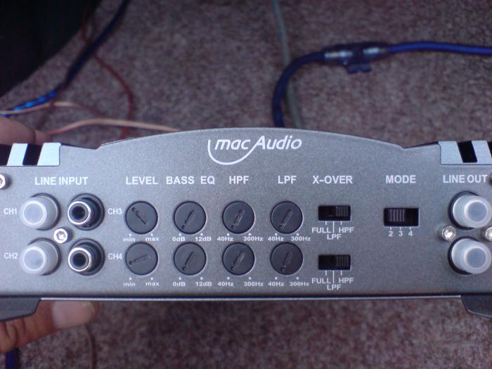

Poradil by mi někdo jak propojit rádo se zezilovačem?
Mám radio SONY CDX-GT414U a zesilovač MAC MP 4000.
Rádio je 2 kanál a zes.4 kanál.Nevíte někdo jakou kabeláž pořídit Předem děkuji!!!!

Rádio nemáš dvoukanál, pouze máš jen jeden pár výstupů pro zesilivač. Máš dvě možnosti. Buď koupiš signálový kabel který má dva vstupy a čtyři výstupy, nebo koupíš normální signálový (2 x vstup - 2 x výstup) a tento rozdělíš dvěma Y adaptérama u zesilovaše.

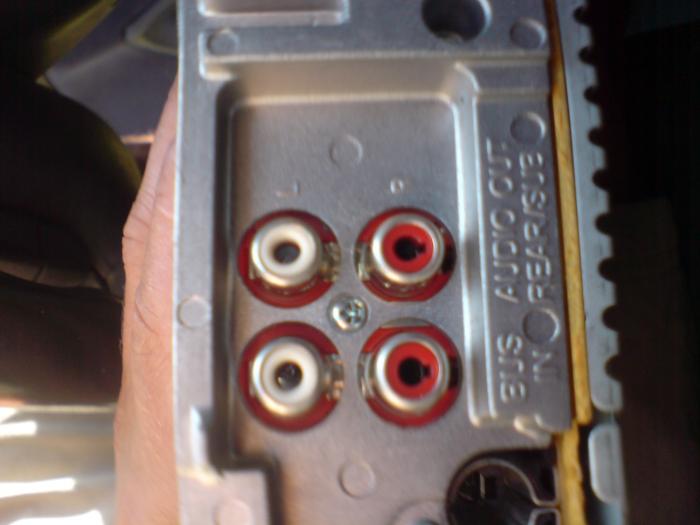

Takže pak to stačí už jen zapojit?jen nechápu proč na radiu je 2x L-P a na zesilovači jsou jen 4 vstupy.Je to blbej dotaz ale moc tomu nerozumím tak se omlouvám.
Do kterýho vstupu u rádia to zapojit když tam jsou 4.Díky

Protože na tom rádiu je to jednou výstup a podruhý vstup. Zapojíš na line input na zesíku.

Takže na rádiu dám 2x vstup a na zesilovač 4 výstup?
Já tam mam zapojen kabel co jsem koupil v sadě kterej má 2 a 2 sinče a veprostřed kabel kterým se zapíná a vypíná zesilovač mužu to nějak propojit?
Když to zapnu tak to sice hraje ale bez zesilovače to hrálo mnohem víc.

Na rádiu je 2x vstup a 2x výstup. Použij ty Y adaptéry. Ten zesík se taky musí nastavit. Co na tom máš pověšenýho?
