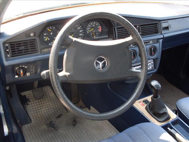

Foto není z mého auta ale jedná se o ten plast jak u řidiče se odkládá noha a na druhé straně je takový plochý plast.Mám v něm díry na repro ted jsou tam blaupunkty maj montářní hloubku 48 a je to tak tak.uvažuju o Magnatech car fix 213.Ale chci to ještě nějak utlumit a předělat
