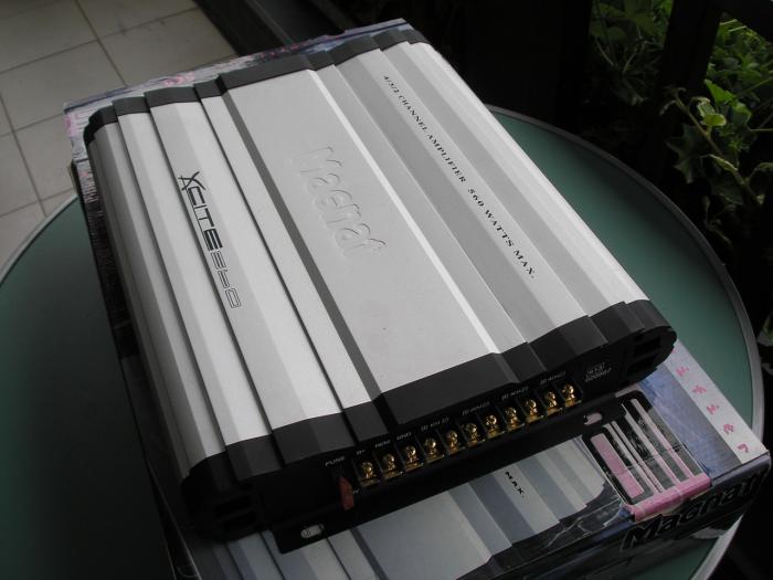

hod sem fotku zesíku
o 26.07.2009, 21:41 | maiky46
jak píšu 4 kanály vedle sebe, nevim co je levý co pravý, zatim sem dal první levý, druhy pravý, třeti levý,čtvrtý pravý ale rádio mam na reklamaci tak nemam jak vyzkoušet tak bych to chtěl vyřešit zapojení touto formou
foto k příspěvku  od maiky46
o 26.07.2009, 21:49 | endru.ondra
takhle to nepoznam, dej sem fotku u konektroů
o 26.07.2009, 21:51 | maiky46 | Upraveno: 2009-07-26 21:52:00
trii

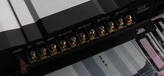

o 26.07.2009, 21:52 | endru.ondra
ani takhle dej foták přímo před ty konektory z boku né ze zhora a vyfot to aby bylo vydět co tam je napsáno
o 26.07.2009, 22:02 | mr.brain
mel jsem ten magnat... A zalezi na tom jak napojis RCA do tech cinchu na nem, ja mel ze 1 a 2 byl predek a 3 a 4 SW, pricemz 1 levy a 2 pravy kanal.
o 26.07.2009, 22:02 | maiky46
Bplus, Rem, Gnd , plus 1CH minus, plus 2CH minus, plus 3 CH minus, plus 4 CH minus.. tam nic jinýho neni než co je vidět
o 26.07.2009, 22:05 | maiky46
já to budu zapojovat že to bude na dvoje kompa v předních dveřích takže předek a azdek řešit nebudu jen levou a pravou stranu, tak první a třetí kanál dam levou stranu a druhej a črvtej pravou starnu, zapojený Rca nevim mam to podle barev na tomto zesíku ale víc nevim

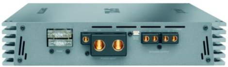

o 27.07.2009, 19:20 | maiky46
tady je fotka zesíku sou tam 4 výstupy mínus plus plus mínus , u prvních dvouch je svorky pro připojení reproduktorů, a další dvě svorky pro připojení reproduktorů v modu master slave.
o 27.07.2009, 19:22 | maiky46 | Upraveno: 2009-07-27 19:25:58

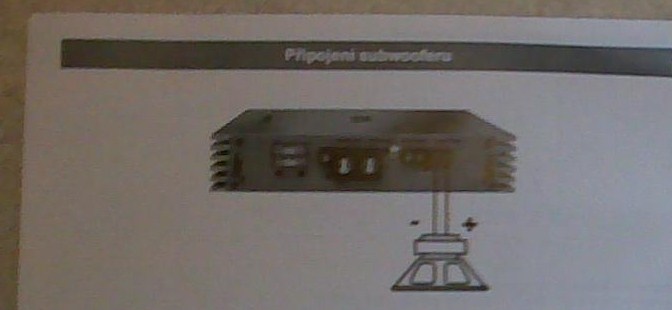

tady je manuál ale na zpojení jen jednoho subwootru na ty dvě další svorky.
já potřebuju dva 4 ohmovyý basáky zapojit na 2 ohmy, teda mam 4 dráty z bedny a potřebuju je přivest sem na zesík, zatim co mi přišla rada tak by to asi mělo bejt přivest každej drát z bedny na jeden výstup, (tedy na první dvě svorky přivedu jeden sub a na druhy dvě svorky přivedu druhy sub)

Pokud chceš oba dva na jeden výstup tak buď 1 anebo 4 ohmy.
o 27.07.2009, 19:28 | Bladzej | Upraveno: 2009-07-27 19:30:09
tak jak píšes.
kdyžtak tady schema: [ Link ]
edit: mr.brain byl rychlejší
o 27.07.2009, 19:30 | maiky46
jj toto je ono:
takže aby byli na 2 ohmy dohromady tak zapojim všechny 4 svorky na zesíku 4ma kabelama z basáků
o 27.07.2009, 19:32 | Bladzej
jj plusy od subu do plusu na zesiku a mínusy obdobně.

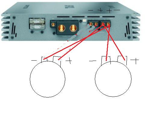

o 27.07.2009, 19:35 | maiky46
tak to zapojim asi takto

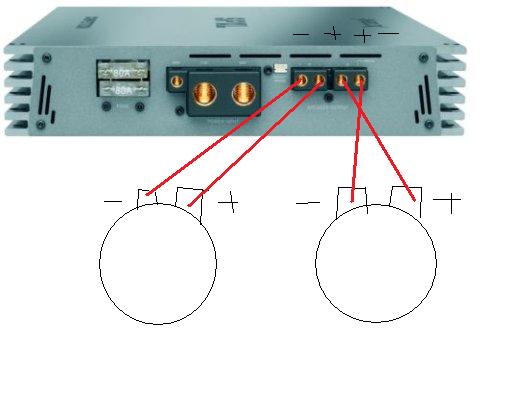

o 27.07.2009, 19:37 | maiky46
nebo druhá varianta je tato tedy
o 27.07.2009, 19:38 | Bladzej | Upraveno: 2009-07-27 19:40:12
ne asi, ale určitě.
edit. to bylo k té první,
o 27.07.2009, 19:42 | maiky46 | Upraveno: 2009-07-27 19:42:43
oki diky za rady zapojim viz: 7.07.2009, 19:35
o 27.07.2009, 19:43 | Bladzej
respective, to druhý je taky možný, ale je to takový neohrabaný. špatně by se ti ty kabely spojovaly, ale hlavně dávaly do terminálu u zesiku
