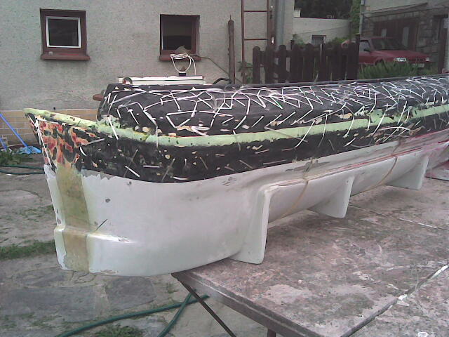

o 28.07.2009, 07:56 | Tweety_xx
Ten plast sem dělal takhle. Na foto je to trochu vidět. Je to provrtané a skrz dírky je provlečené vlíkno tkaniny a drží to. ta pryskiřice měla kam zatéct. Nejdůkladněji je to provrtané po krajích aby se to neodlupovalo od kraje.
