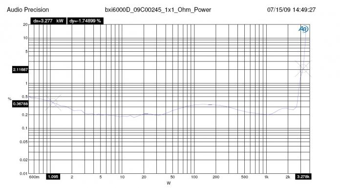

Tak jelikož pár lidí zajímalo jaké jsou reálné hodnoty tohoto novinkového zesilovače, nechal sem ho otestovat a zde jsou výsledky do 1 ohmu. Myslim že 3277 W RMS při 13,8V je slušný výsledek.

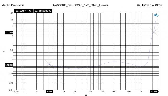

Do 2 Ohmů

Tak to je hodně dobrý :)

výsledky vcelku zajímavý, Ale 13.8V v Autě s normální baterkou nikdy nebude. Spíš by to chtělo test v realným autě v realný ozvučnici při poklesu baterky. a možná by se všichni divily tomu že by ztoho víc jak kW nevylezla a to by se muselo ještě dařit
o 16.07.2009, 18:13 | vinzek fa
no vono to ta,m bude kdyz to poradne zapojis treba na 0,25ohm -))
o 16.07.2009, 18:16 | vinzek fa
tak to bude do 0,5ohm v realnym aute pri poklesu na 11v kolem 1500rms muzem uzavrit sazky nekdo dodejte zesik ja dodam basak a auto a kdyz ukecame petise aby vzal merici stanici tak nam to i zmeri -))
o 16.07.2009, 19:58 | Peta_R19
Tak jsou zesíky, kde výrobce udává výkon při 14,4 a kolikrát ani tato hodnota nedosahuje psaných parametrů. Proto tento test.
