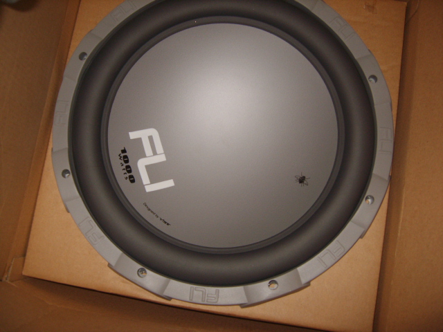

chtel bych jse zeptat jestli je mozne ze jssem na zesilovaci ktery ma dvakrat 150 rms zpalit basak ktery ma 300 rms ??? protoze me jse to nak povedo , repraky ted strase chrci a jsou naky pridreni .
foto k příspěvku  od Vendik
o 12.07.2009, 22:15 | noclue
klasika mozne to je uplne lahko... ten basak zrejme tych asi 300W pri klipujucom zosilovaci nevydrzal....
ale ty musis byt dost hluchy, ked si nepocul, ze to nehra "cisto" ale skresluje aj ked "cisto" je relativny pojem

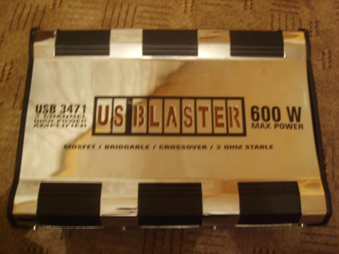

no ja bych spis rek ze k tem reprakum udavj klmny udaje , je mi divny ze by zesilovac ktery ma polovicni vikon spalil ty repraky. jinak todle je zesik na kterym jsem oddelal ty dva fli ,

Se nediv když jsi pouštěl do obou to co by potřeboval jeden. A to ještě ani nevíš jestli ten USB těch 150 na kanál má.
o 13.07.2009, 09:09 | hifim@ni@k | Upraveno: 2009-07-13 09:11:38
Vendík: už to tu bylo mockrát. Slabý zesilovač odpálí repro spíše než silný. Má malý výkon, dáš gain naplno, zesílíš, do repro jde obrovské zkreslení a tím ho odpálíš.

To že to je nastartovaný a že máš kap s tim nemá nic společnýho, spíš by byl problém v případě, že bys měl poddimenzovanou kabeláž. Ten zesík má papírově 300rms v můstku. Dal bych tedy na něj 1 basák a aby měl do těch 300rms, ideálně kolem 250.

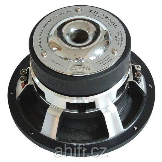

o 13.07.2009, 13:44 | Vendik
no ja ted dost premyslim o boschmannu ZD12XAL

napsl jsi jen vikon co by jsi tam dal , ne znacku repraku , ten co jse libi me ma udajne 800rms i kdyby to bila blbost tak tech 400 rms ma , ja jsi necham rad poradit od nekoho kdo tomu rozumi
o 14.07.2009, 20:35 | party_boy
Podívej se na můj příspěvek v čase 13.07.2009, 11:32
Nechápu proč bys na toho us blastera dával basák kterej má 800rms?
o 14.07.2009, 20:36 | Vendik

400 RMS sub na zesilovac co ma na kanal 150W je holej nesmysl a dopadne to nakonec stejne jako s tim FLI co jsi mel (tj. gain max, volume doprava a...). Vim co rikam, sam jsem mel 160W RMS v mustku (Magnat Xcite560) na sub co mel 150W/500W (MacAudio MP30) a musel jsem mit gain hodne vybuzeny, aby to bylo slyset.

Tenhle boschmann bys mohl zapojit tak, že bys dal každou cívku na jeden kanál v případě, že bys měl mono signál. Protože dvě cívky o odporu 4ohmy zapojíš na 2 nebo 8 ohmů. Ani jedno není pro tvůj zesík v můstku vhodný. Ale bylo by to pro něj málo. Pokud by měl doopravdy těch 800rms, tak by dostal sotva půlku dopadlo by to stejně jako s fli. Takže jak už jsem napsal, vybírat nějakej basák kolem 250rms, kterej se dá zapojit na 4ohmy a šup s nim do můstku.
