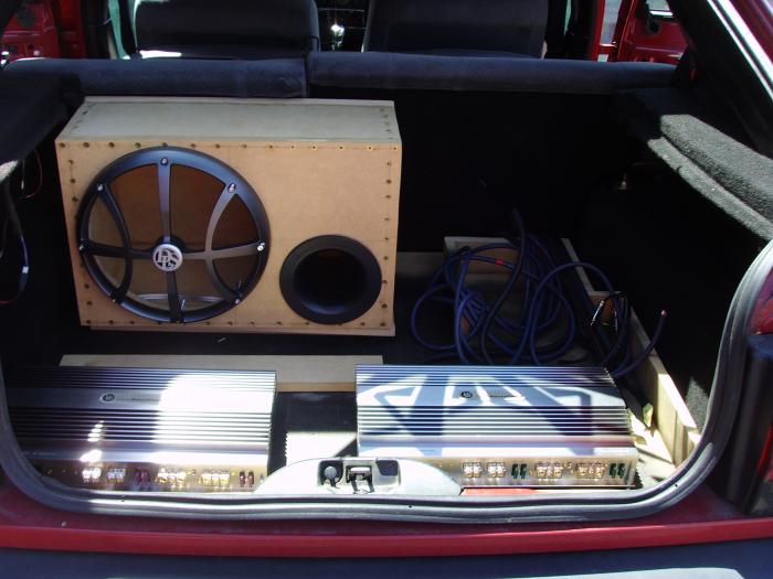

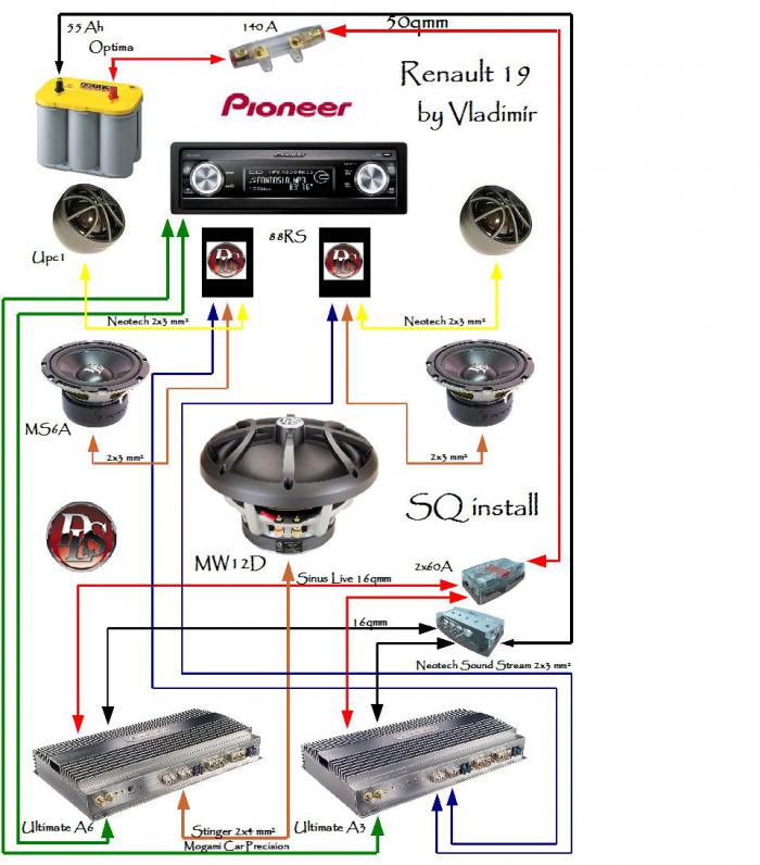

Zdravim vas tak jsem zacinal prvni muzikou a jako druha je toto.Co rikate??Ulet co??

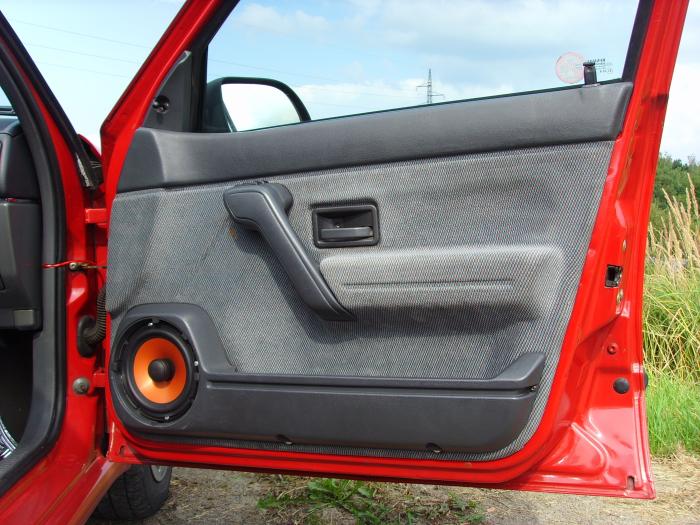

o 08.07.2009, 15:16 | D-door

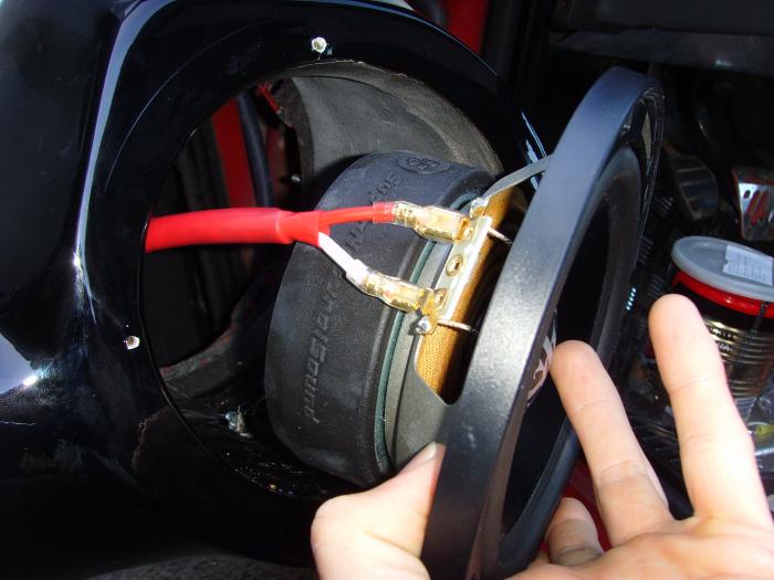

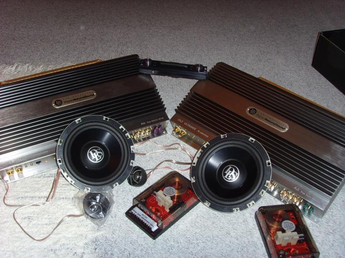

Ultimat A6 na MW12D
Ultimat A3 na MS6A
Pioneer P88
foto k příspěvku  od D-door

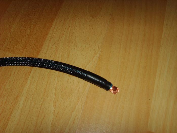

Kabelaz sinus a neotech

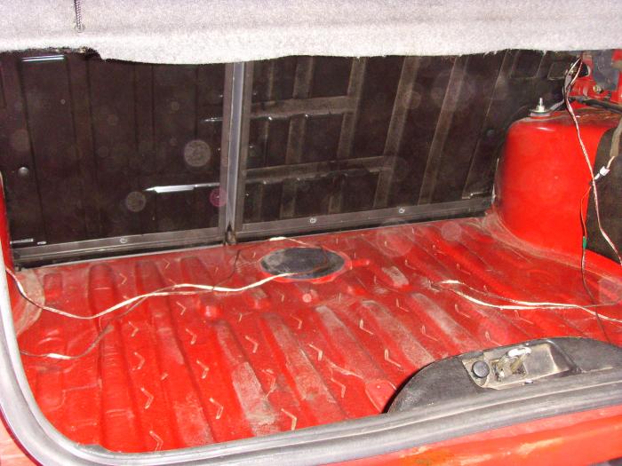

o 08.07.2009, 15:18 | D-door
pred

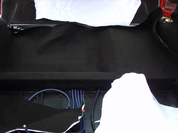

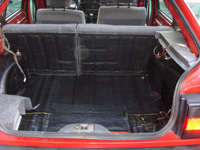

o 08.07.2009, 15:20 | D-door
Po

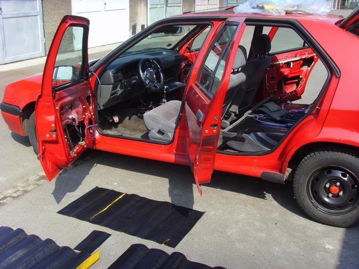

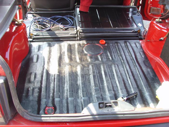

o 08.07.2009, 15:22 | D-door
rozebrani kufru

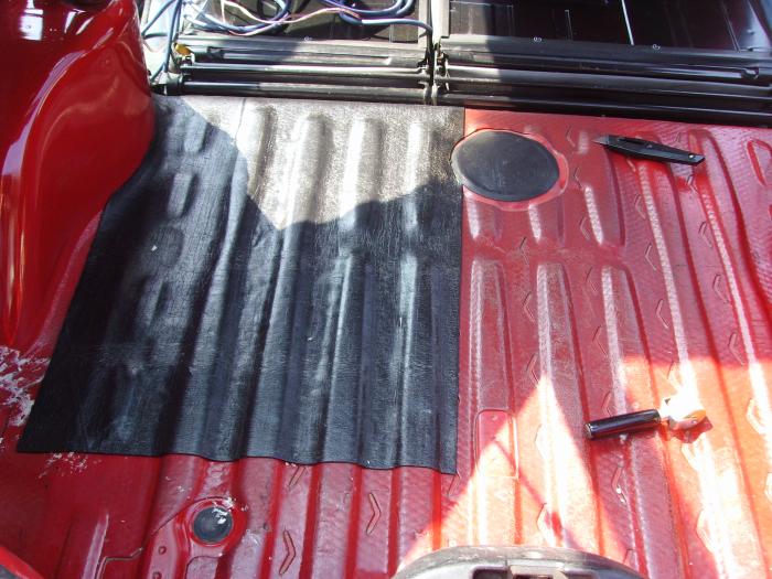

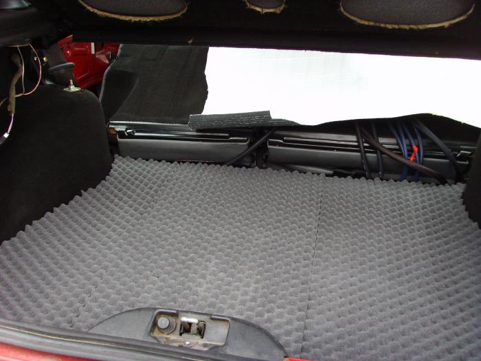

o 08.07.2009, 15:25 | D-door
odmastit a zacalo se davat tlumeni.Jinak dekuji Milanovi(prohifi) za valecek:o)

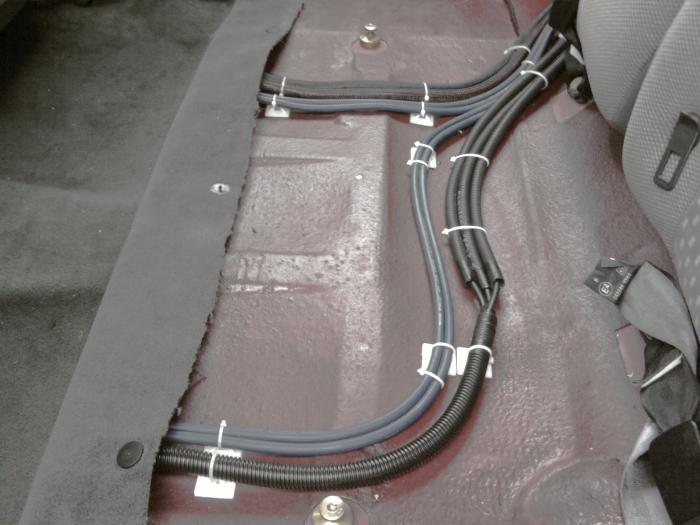

o 08.07.2009, 15:31 | D-door

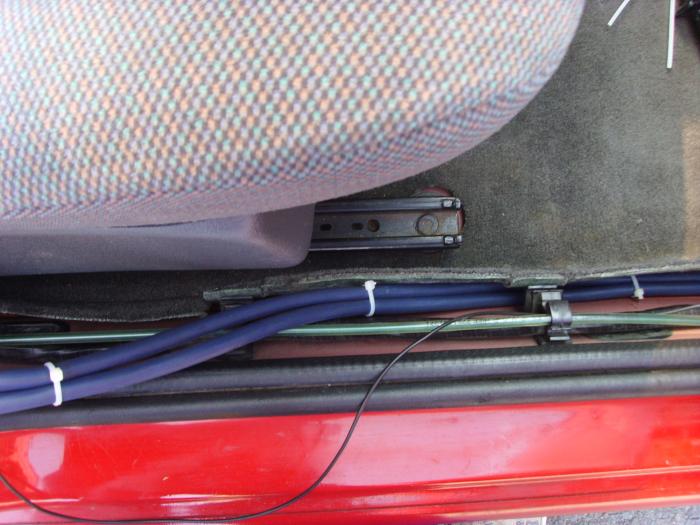

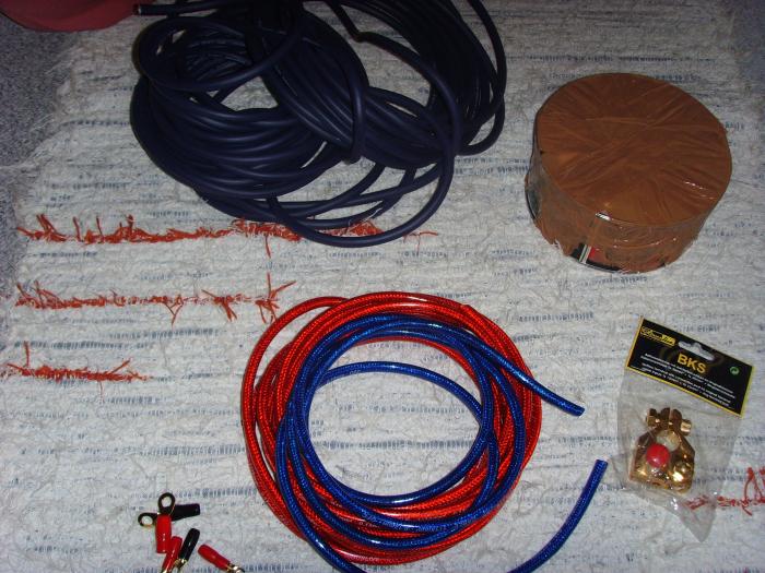

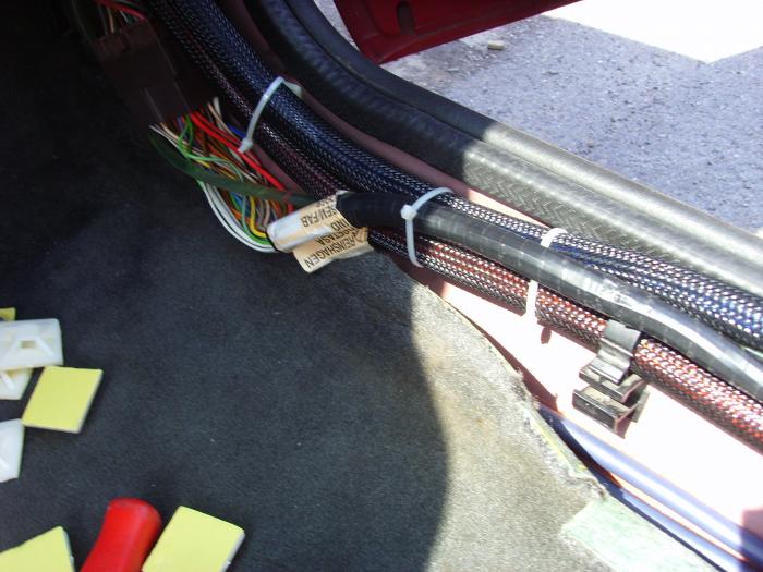

A zacolo se tahat kable neotech 3zila docela problem pres dvere to protahnout
o 08.07.2009, 15:33 | D-door
Narvat 2 50qmm do renaulta19 bylo mazec.Zadne misto:o(

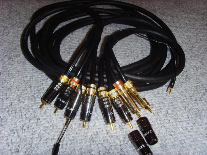

RCA do husiho

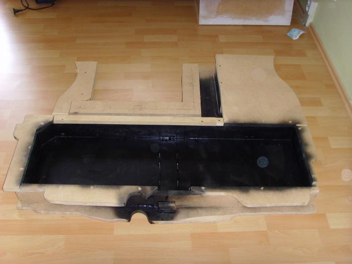

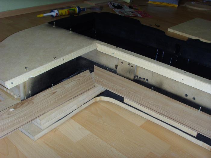

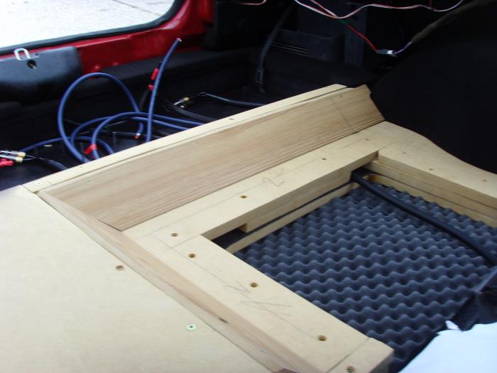

A zacal se delat kufr.Vubec jsem nevedel jak nato..
o 08.07.2009, 15:42 | D-door
Delal jsem to tak jak me napadlo

o 08.07.2009, 15:46 | hifim@ni@k
Sakra ty se tu vykecáváš už snad půl hodiny. Kdo na to má čekat :-)))

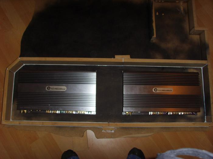

o 08.07.2009, 15:49 | D-door
Vse do luftu a poradne prisroubovat

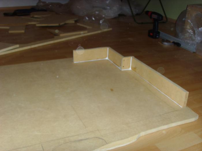

o 08.07.2009, 15:50 | D-door

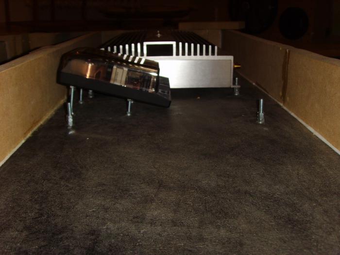

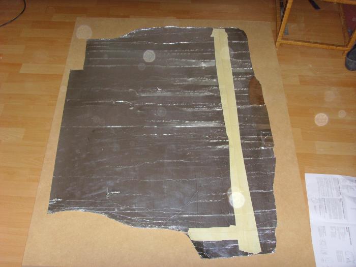

a zacala se delat dalsi podlaha

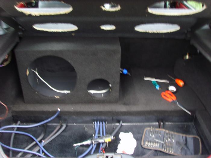

o 08.07.2009, 15:54 | D-door
Sup do kufru

hezkyy. pečlivost tam je vidět na sto procent. jak dlouho si to dělal?

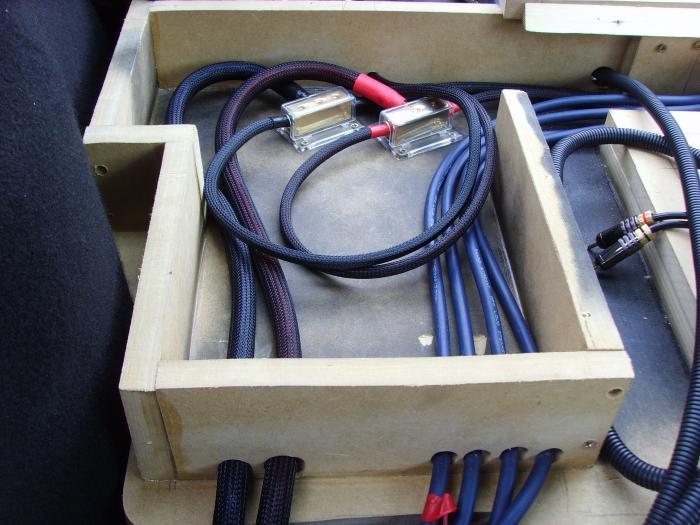

o 08.07.2009, 16:01 | D-door
Kabelaz schovana
o 08.07.2009, 16:02 | D-door
Potazeni kobercem

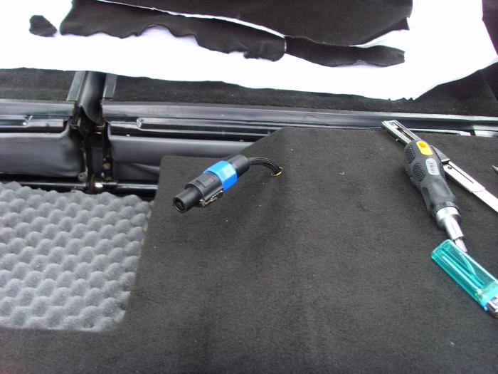

Konektor na Woofr

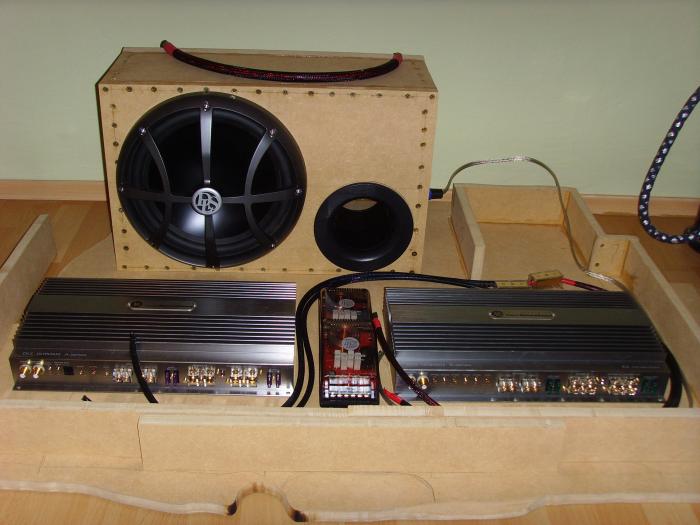

o 08.07.2009, 16:04 | D-door

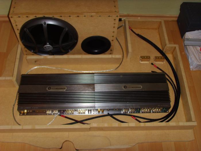

Sup tam dat bednu

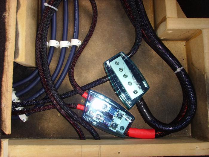

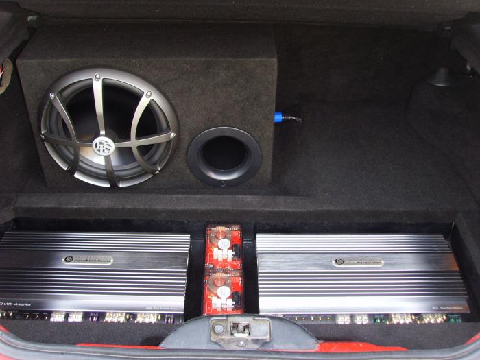

o 08.07.2009, 16:06 | D-door

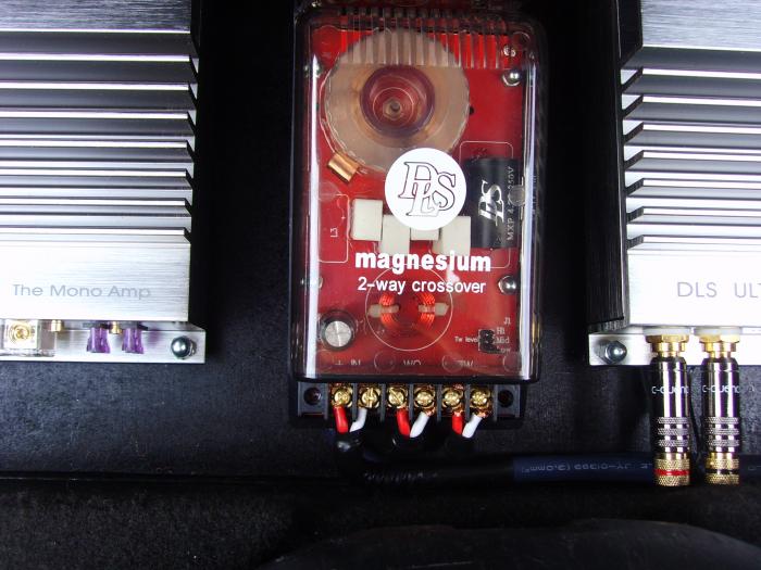

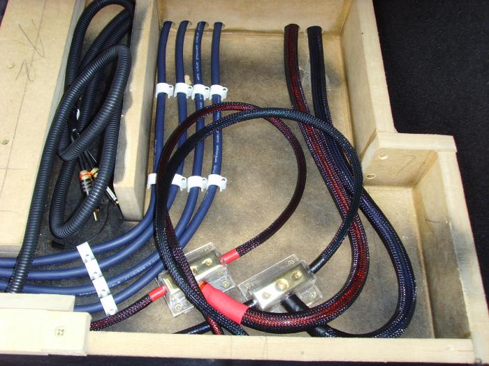

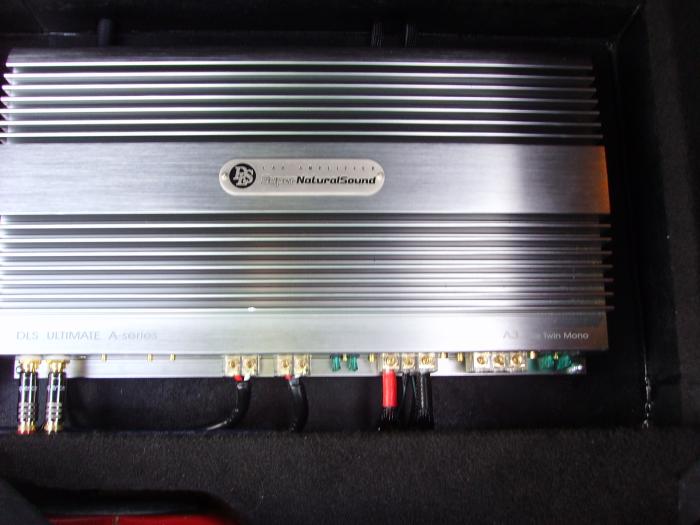

A6 A3 a vyhbky mam tam navic rca Pro pripojeni casem do aktivu

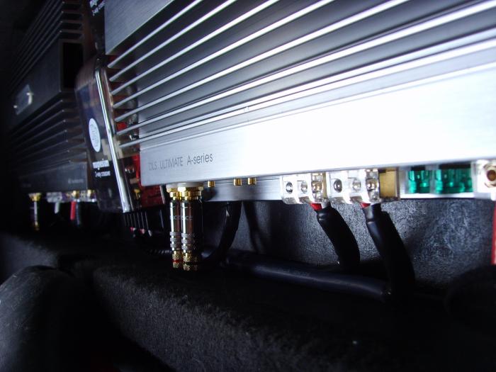

o 08.07.2009, 16:07 | hifim@ni@k | Upraveno: 2009-07-08 16:07:53
V blocích se ti mění průřez kabelu ? Jestli dobře vidím tak ano. Pokud chceš zkusit EMMU tak musíš při změně průřezu opět jistit !
Mrkni na tohoto mazla: [ Link ]
Pro aktiv do budoucna na 4ks zesilovačů :o)

o 08.07.2009, 16:09 | D-door
sup

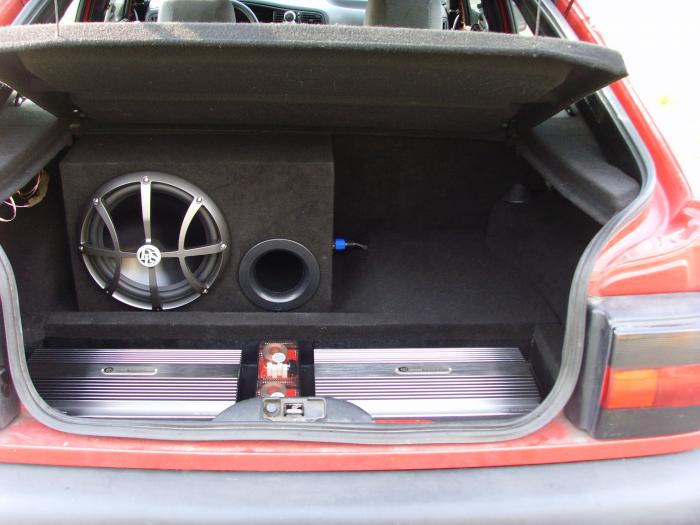

o 08.07.2009, 16:11 | D-door
no a jeste hodi do toho sklo nejake velke dury ohledne chlazeni a hotovej kufr
o 08.07.2009, 16:12 | D-door
Celko prace trvala 100hodin ale hodne jsem musel uvazovat jak nato:o)Tak cekam co reknete na moji prvni instal R19
o 08.07.2009, 16:13 | luda551 | Upraveno: 2009-07-08 16:16:13
řekl bych ze ta 1. instal byl lepsi jak toto:-D

o 08.07.2009, 16:20 | D-door
hifim@ni@k joo chtel jsem tam dat med ale nic jsem nesehnal zatim nejedu ale asi to tam budu muset dat do pi...

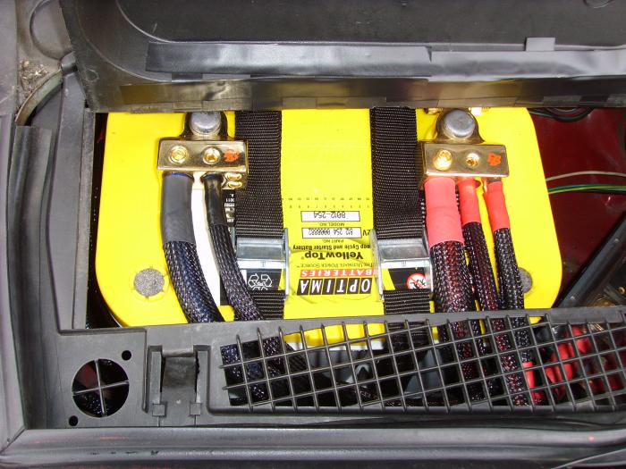

o 08.07.2009, 16:45 | D-door

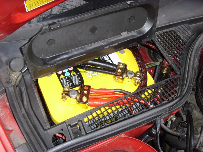

No nevim jak na tom bude baterka?Jinak cekam na svorky bude tam voltmetr a nebo to tak necham.

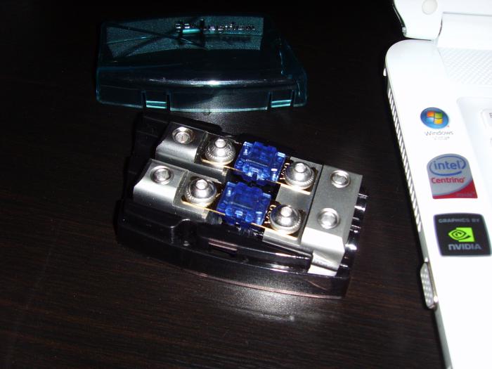

o 08.07.2009, 17:57 | hifim@ni@k
Mrkni na toto: [ Link ]
Zítra by měli dorazit, tak jsem zvědavý. Ušetříš pouzdro. Míň přechodových odporů a čistější provedení instalace.

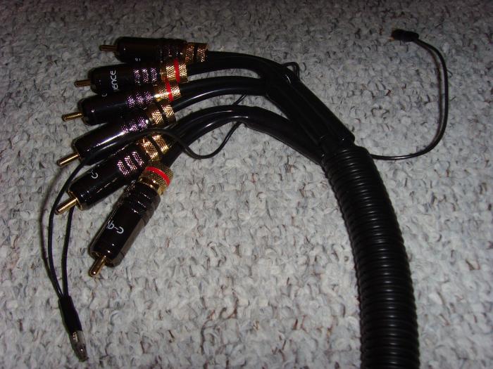

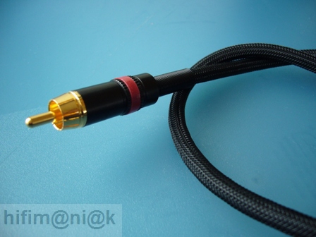

o 09.07.2009, 21:47 | koupi
moc hezky,pěkně do detajlu.Jen by mě zajmalo co to je za RCA
o 10.07.2009, 09:54 | D-door
Mam jeste toto doma prodam nevim kdo da vic?Kupovano na rapidu za 850kc
o 10.07.2009, 09:57 | D-door
hifim@ni@k mi doporucil svoji vyrobu ale uz bylo nakoupeno toto tak asi priste si udelam svoje:o)

o 12.07.2009, 08:30 | koupi
Jestly bys mohl tak ještě velikost těch cinch délku i šířku jestly se mi to vejde u radia.Moc díky
o 13.07.2009, 00:07 | D-door
koupi delka je 5metru a sire kabelu je asi 7-9mm??proste vleze vsude.
o 13.07.2009, 22:00 | koupi
já myslel spíš těch koncovek délku a průměr
o 14.07.2009, 20:08 | D-door
to nevim kolem 1 cm na 3cm

o 17.07.2009, 10:11 | Vencaf
moc pěkný, jen u fotky 16:07 je vidět,že k vyhybkám jsou reprokabely jen tak nacpaný bez vidliček...
o 17.07.2009, 18:10 | D-door
Vencaf joo ale uz jsem chtel neco poslouchat v aute tak to zatim necham tak ale jeste budou dodelavky sklo pijistky atd..no pak asi emma:o)

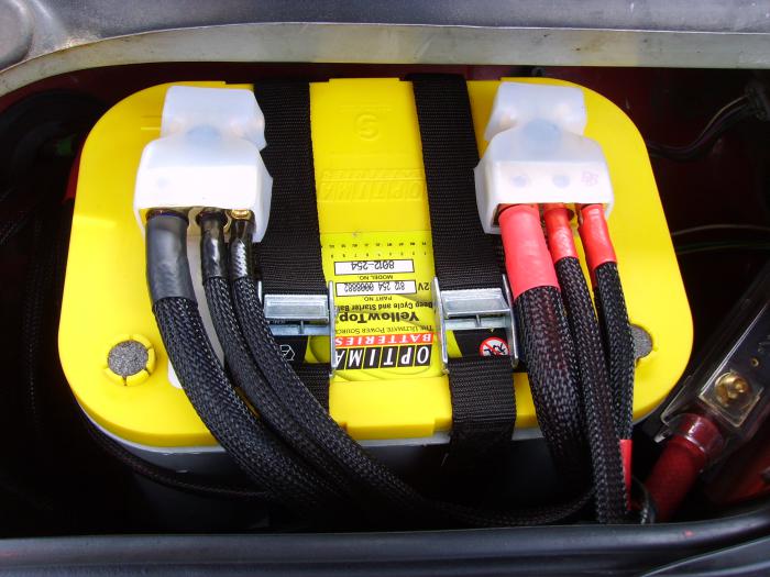

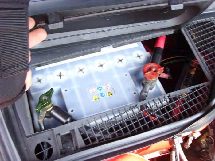

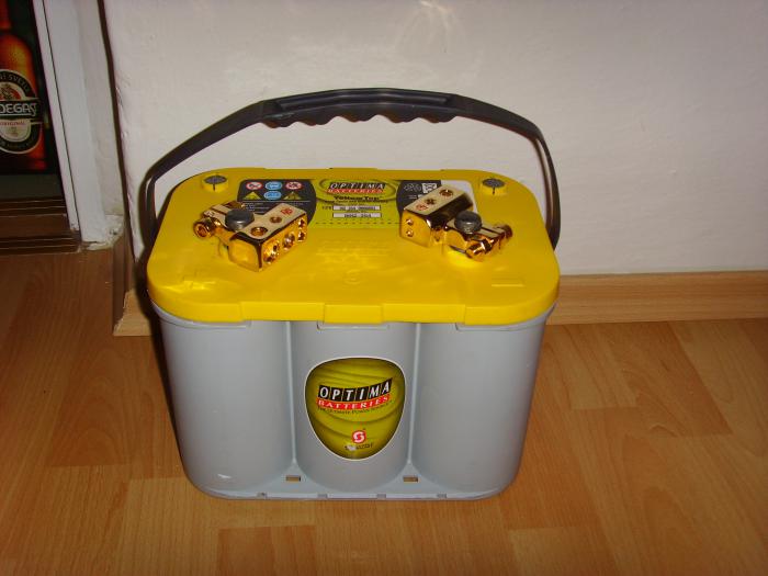

o 25.12.2009, 14:48 | D-door
Darecek pod stromecek:o)
o 25.12.2009, 14:50 | D-door
sup do auta...

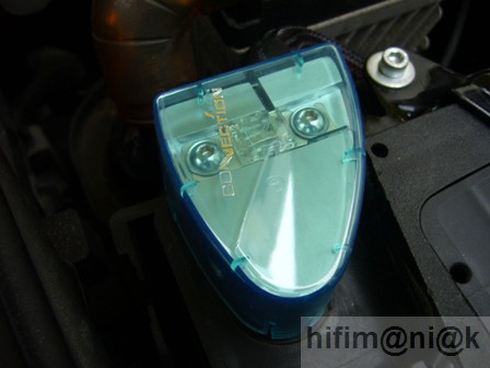

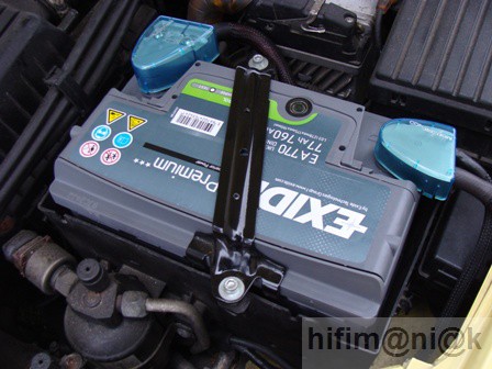

o 25.12.2009, 16:05 | hifim@ni@k
Na tu baterii by krásně pasovaly svorky Audison Connection.

o 26.12.2009, 13:38 | D-door
hifim@ni@k to jsem chtel ale mel jsem od AVI nejsou tak prakticke jak tyto u te AVI se mi znicil vnitrni zavit ale u techto svorek koupin max novy sroub.Sroub drzi a poradne stahne u tech Avi to bylo slabe ale Hanys je ma a je spokojenej.Zalezi to na lidech:o)kazdy chce neco jineho.
o 26.12.2009, 13:47 | D-door
Jinak frci jako blazen vcera jsem to poslouchal v praci dlouho a batera se drzi jako prase:o)PARADA
o 26.12.2009, 15:33 | hifim@ni@k
Ty Audison jsou fakt dobré. Hlavně se mi nelíbí zlatá barva jako taková, ale to je čistě osobní. Hlavně na EMMU musí být + pól zakrytý.

o 26.12.2009, 20:36 | hifim@ni@k
swep: svorky neoxidují a předpokládám, že ani nebudou. Kontakty namazané zatím nemám, řeším to. Kabely jsou jen přišroubované a drží dobře.
Šlo mi také o to, že v motorovém prostoru je málo místa a byl problém tam nacpat pojistkové pouzdro. Ta plusová svorka má integrovanou mini ANL pojistku.
foto k příspěvku  od hifim@ni@k
o 26.12.2009, 21:04 | swep
hifimaniak: tak to je skvele ta integrovana pojistka, to sem netusil ze audison connection je az tak vychytany.
ono asi taky zalezi na kvalite te povrchove upravy pripadne celeho materialu te svorky, ty moje oxiduji uplne silene, sem z toho docela nestastny, nemam sice audison, ale uvazuju ze poridim nejake jine, protoze ani ty kabely v tom moc nedrzi, nicmene jsem to mazal vazelinou komplet dosedaci plochy jak svorky tak akumulator a zda se mi ze to pomohlo, netusim jestli by bylo lepsi to treba striknout kontaktolem nebo nejakym olejem ve spreji, to sem nezkousel, tak jestli ma nekdo zkusenost tak se rad priucim

o 24.02.2010, 14:41 | D-door
Uprava baterie
o 24.02.2010, 16:25 | hifim@ni@k
Už chybí jen ochrana + pólu. Na některé terminály se dají přiobjednat zvlášť.
o 24.02.2010, 21:23 | D-door
hifim@ni@k ty nedas pokoj:o)ale uz to vypada lepe(dik za frexo)

o 25.02.2010, 18:49 | D-door
Baterku dodelam a blok uz mam doma:o)Chtel jsem [ Link ] tento blok do budoucna ale nedal se sehnat.

o 14.03.2010, 13:37 | D-door | Upraveno: 2010-03-14 14:08:14
schema zapojeni

o 14.03.2010, 14:22 | D-door
Dodane do sestavy Mogami CarPrecision.
o 14.03.2010, 15:20 | hifim@ni@k
Na Mogami jsem použil konektory Neutrik:
Výborné jsou prý Tasker ( doporučoval je Sýkora ):
o 14.03.2010, 15:48 | hifim@ni@k
o 17.03.2010, 19:42 | noclue | Upraveno: 2010-03-17 19:42:49
ten neutrik ma len jeden problem, zem je lisovana z 2 kusov...

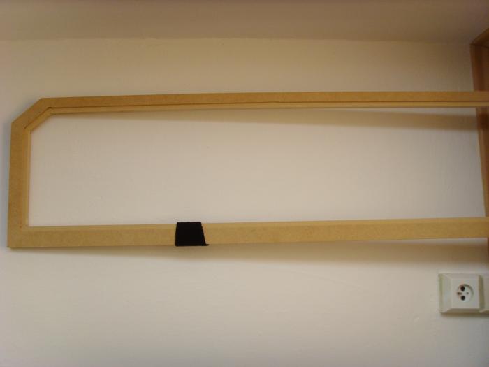

o 07.04.2010, 16:51 | D-door
Bloky
o 07.04.2010, 16:55 | Daytona
Zeptám se majitele R19
Jelikož máš tlumení za sebou a já se na to během 14dnů chystám, tak se pozeptám než nakoupím.Kolik cca plátů si spotřeboval na přední dveře komplet a co jsi použil.A kolik an kufr děkuju za odpověď.Bohouš
o 07.04.2010, 17:52 | D-door
Na kufr vibra 25 nebo 40 5az6 platu
Dvere Dynamat,brax,akusticka pena a zbytek vibraflexu.
o 19.04.2010, 14:14 | D-door
Tak uz mam ochranu ale vubec se mi to nelibi:o(
o 19.04.2010, 16:26 | hifim@ni@k
Hm. Vypadá to jako použitá šp*cka :-)
o 20.04.2010, 14:21 | D-door
Hrozne:o(......No budu to muset casem vyresit.
Plany jsou velke ale tento rok dojezdim R19.
o 21.04.2010, 10:13 | Pagoš
tohle krytí Ti u EMMy neprojde, pořád je možný se pólu dotknout prstem..
jinak teda moc pěkný, líbí se mi to!
o 21.04.2010, 10:25 | RE5PECT
moc povedený líbí se mě to, jen se chci zeptat co máš natažený na těch napájecích kabelech? díky moc =)
o 21.04.2010, 13:02 | D-door
RE5PECT flexo
o 21.04.2010, 13:28 | D-door
Jeste je kryt nad baterkou tak doufam ze mi to projde:o)
Jsem rad ze se to nekumu zamlouva me uz moc ne.
o 21.04.2010, 14:55 | hifim@ni@k
Tak pokud máš tento kryt, tak jsi asi nemusel řešit ty návleky.
o 22.04.2010, 06:51 | D-door
Ja vim rikal mi to Ivls ale jistota je jistota.

o 02.05.2010, 21:29 | Jerry159
mám pár otázek :) první: co je to za plumící materiál co jsi dal na dno kufru ? a druhá je proč jsi šel zrovna do baterie Optima? ona nemá zase takové parametri jako třeba power cell

o 03.05.2010, 10:13 | hifim@ni@k
Na tlumení kufru použil Vibraflex 25. PowerCell by byla asi zbytečná vzhledem k příkonu sestavy. A velikostně by to byl asi také dost boj.

o 03.05.2010, 18:58 | D-door
hifim@ni@k vse rekl za me:o)Optima je na tuto sestavu dostatecna.Power cell je skareda a velka.
